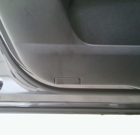

Так как комплектация машины "страдает" минимализмом, решил установить штатную подсветку в передние двери. Заказал в марте 2013г. жгут проводов с разъёмами и плафоны по 2 шт. каждого. Докупил 2 шт. диодов (с плафонами шли лампочки накаливания в комплекте). "Руки дотянулись" до монтажа подсветки только сейчас. Установка не имеет сложностей (снять обшивку; снять заглушку и установить плафон; подключить провода к разъёму провода двери и к плафону; установить обшивку обратно). Радуемся, особенно в тёмное время суток.
Разборка двери… Смотрим и радуемся… Использовать не только для замены плафона…

вопрос может глупый, а куда провод от плафона подключается? разъем болтается под это?
а то по сервис мануалу смотрел, не нашел
Да есть разъём, увидишь его сразу…
Внутреннюю обшивку снимешь и заглушку (плафон) демонтируешь. Можно с помощью отвёртки аккуратно.
Привет! подскажи как правильно плафон это снять.
