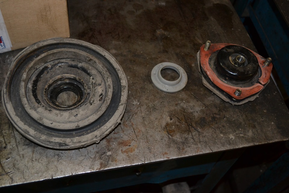

В общем, скрип у меня так и не пропал после замены опорного подшипника((. Хватило только на два дня и потом снова скрипеть при поворотах начало(((
Снял снова амортизатор, смотрел на него и смотрел))) В итоге до тункал)), что отбойник стоит как то не так. Открыл программу exist и посмотрел что там с отбойником. оказалось на нашем Хитрюге идёт свой опыльник-тбойник))) аналогично на: ALMERA, TINO, CEFIRO, CEFIRO WAGON, INFINITI I30, MAXIMA.

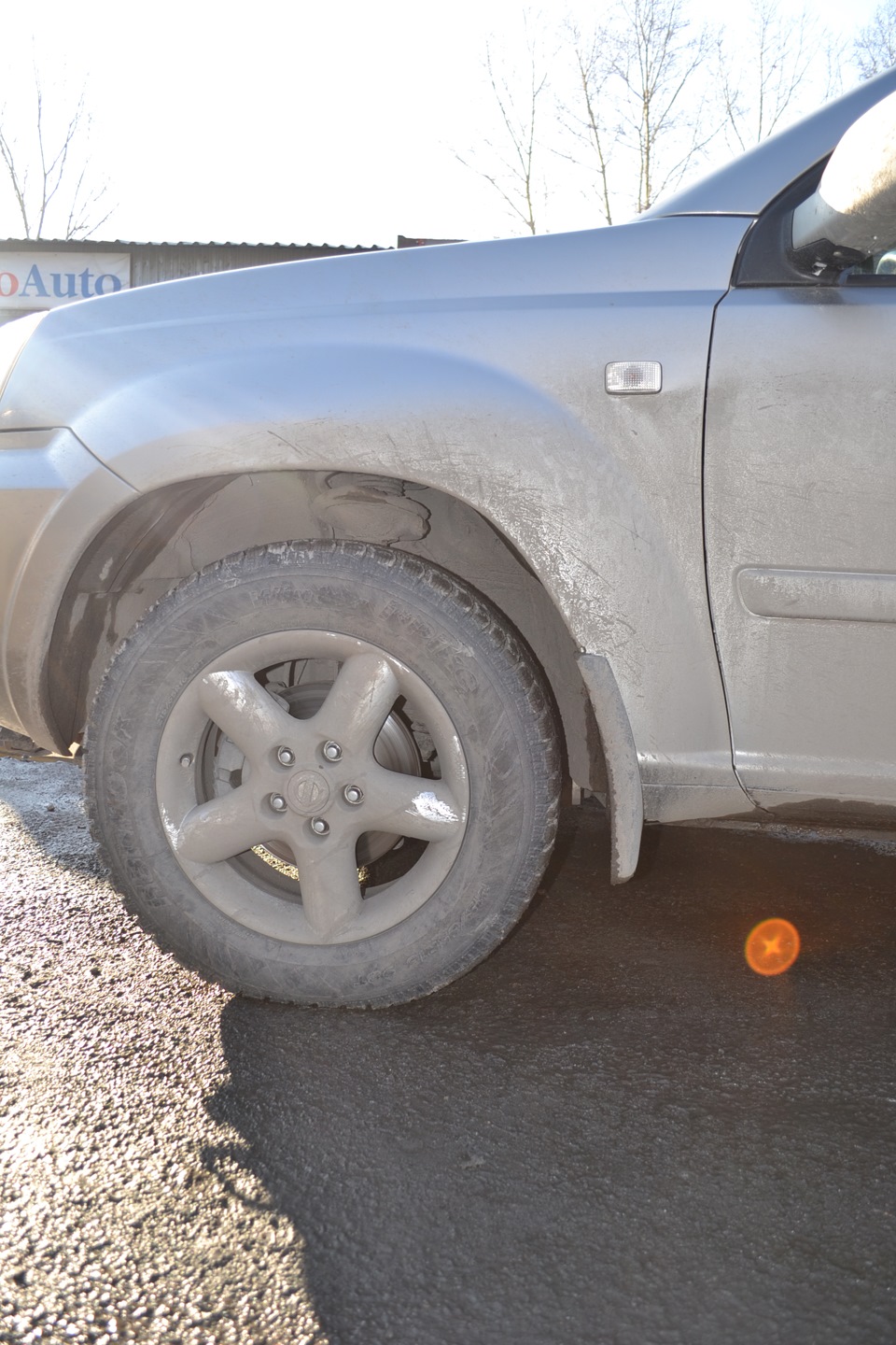

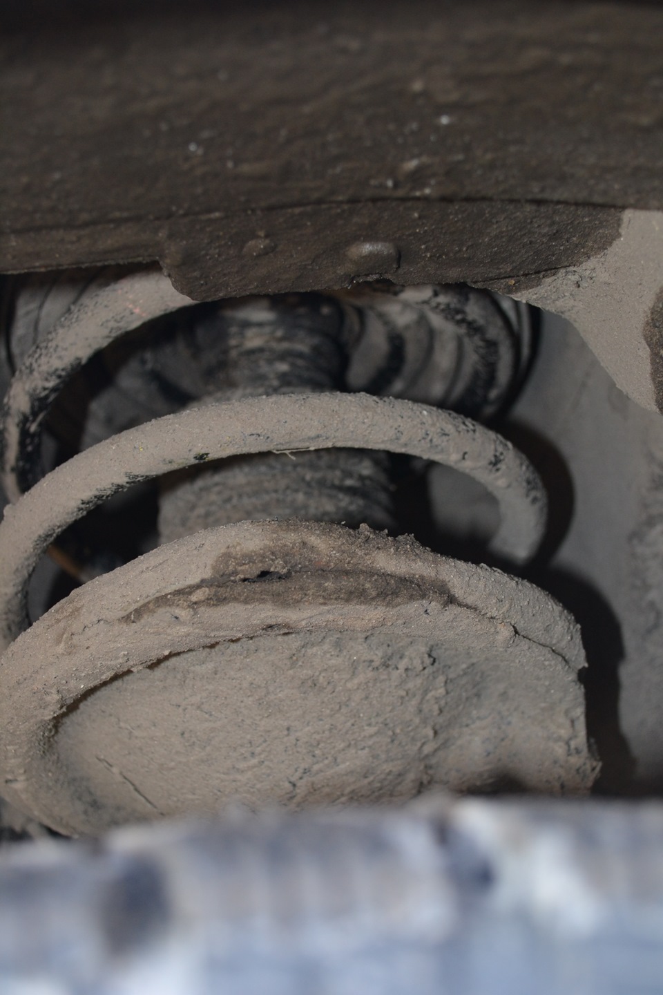

Открыл гугл и посмотрел, там полно народу которые тупо ставят пыльники и отбойники. Поставил амортизатор обратно и отпустил авто на колёса. Заглянул под крыло и проверил собственными руками, что хода штока почти нет. Ход штока составляет где-то 20мм((( остальное отбойник((( теперь не удивляюсь почему у меня на больших кочках и ямах спереди жёстко пробивало)))
Купил пыльники, но не оригинал. Нахвалили, какие-то наши Барнаульские: пыльник стойки без отбойника D-60 (ПС-018-F)
Вот номерок оригинального пыльника: Nissan (54050-38U02)
Снова снял амортизатор и разобрал его полностью. На фото видно, сколько места занимает отбойник. Я, честно говоря, был в шоке от этого колхоза.
Установил новый пыльник на своё законное место)) Кстати он там непросто висит, а фиксируется плотно в верхней чашке! Отбойник ставить не стал, т.к. он там не нужен. В этот раз прочистил дренажные отверстия на амортизаторе и верхней чашке.

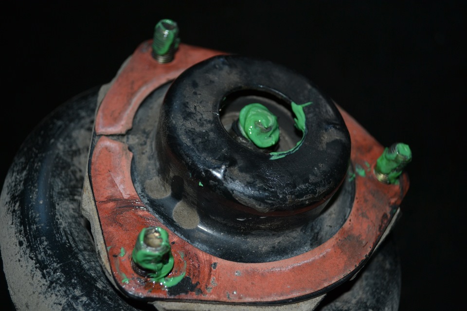

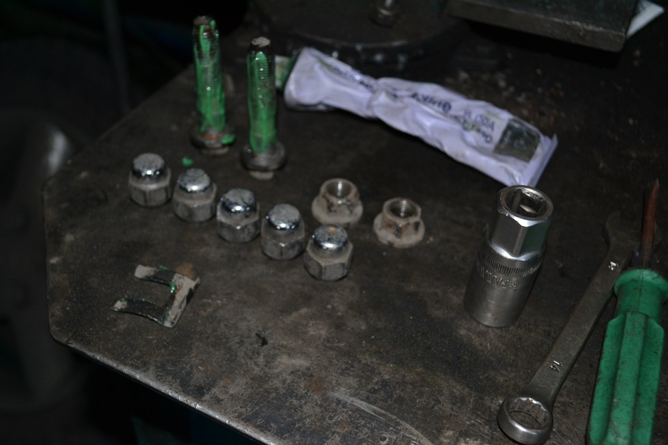

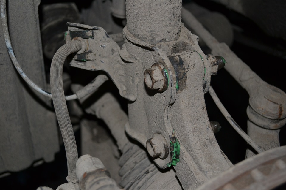

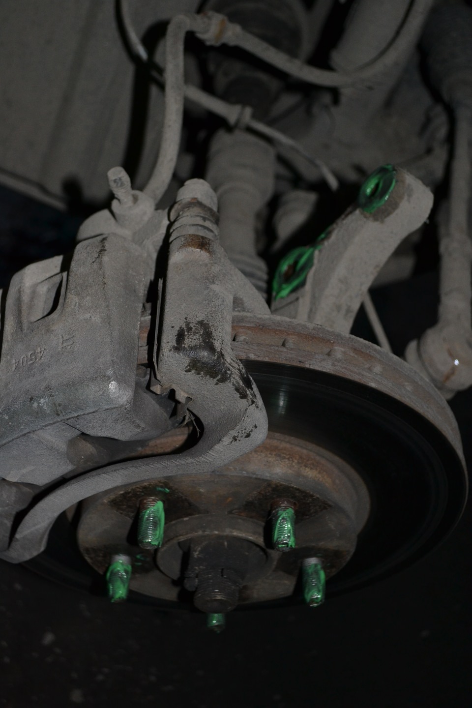

Собрал всё обратно. Все болты смазал спец.смазкой для того, что б не заржавели и в надежде, что больше туда не полезу.
Аналогично процедуру сделал с другой стороны.

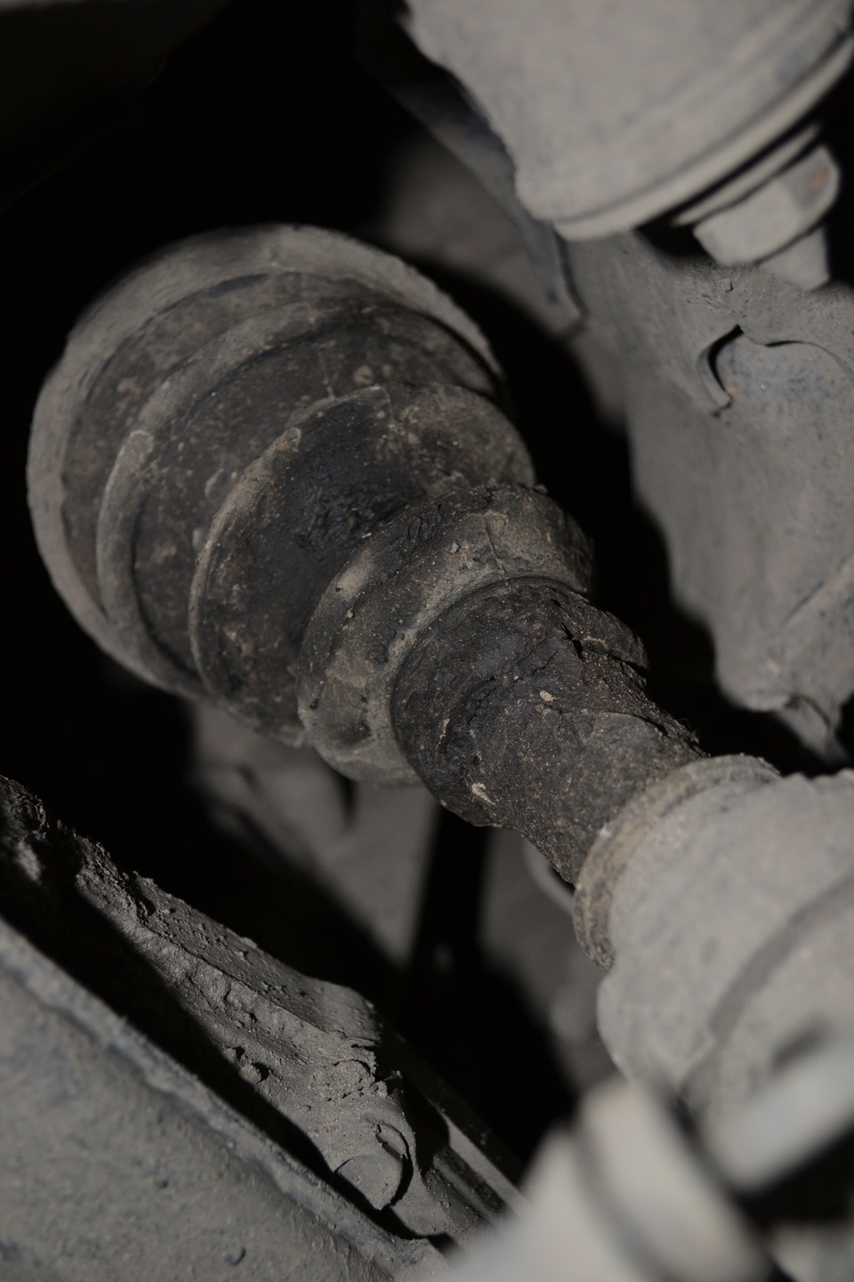

Ещё небольшая памятка. Когда снимите амортизатор, обратите внимание на внутренний пыльник ШРУСа. У Хиьтрюг это одно из больных мест. Со временем появляется глубокая трещина по малому радиусу и пыльник рвётся. У меня всё цело, но на всякий случай я обмазываю полностью пыльники литолом.

Что за зеленой гадостью мазали болты?
стелокс и заказал. спасибо!

Интересно, что за смазка такая?
))типа литола)
