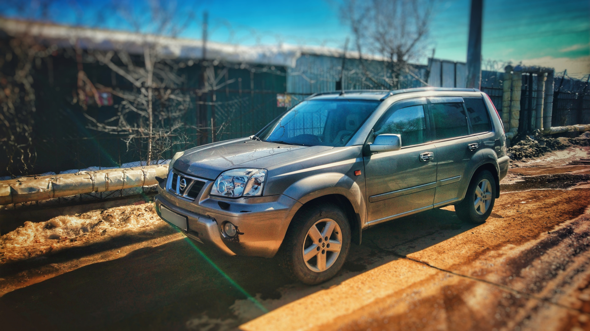

На момент покупки пробег был 172 тыс., после 2х владельцев.
Пробег в отчёте плавный, с 2016 года пробег увеличивается активнее.
Судя по первой букве в вин номере J, это японский завод, но в птс страна производитель Франция. Я пока с этим так и не разобрался. Руль у меня левый.

Кузовной ремонт, был плохой до меня:
-Стойка водительская около лобового, удаляли рыжей и грунт, делали по новой это место. Машинка с историей.
-Новое лобовое Япония, до этого было не родное, но со сколом от камня, аналогично удаляли рыжей, приводили в порядок железо после мокрых мест, теперь послужит долго, плюс молдинг лобового новый.
Итого 27600

Осталось привести в порядок:
-передний бампер, в районе туманки облетела краска, может и забью на это дело;
-дверь водительская с притертостью ниже молдинга, неприятная царапка с легким вдавливанием тоже велика вероятность, что забью;
-левый рейлинг (обычный чёрный) хрустнутый, второй справа в полном порядке, вот он покоя не даёт;

-ВИБРАЦИЯ НА D+тормоз, особенно в тёплую и влажную погоду, склоняюсь к поиску 1 проблемной подушки двигателя или нескольких, на P работает отлично.
Пока через приложение обороты не поднимал.
Поднял в итоге, потому что запарило:
