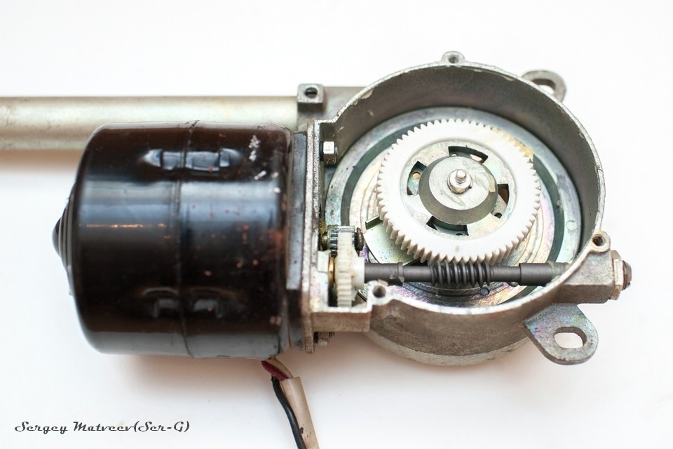

Купил новую антенну. Как она хранилась не известно, так что решил перебрать. Как оказалось не зря. Смазки было очень мало. Все промыл, почистил, смазал и собрал. Теперь как часики)
Надеюсь фотоотчет кому нибудь пригодится)
Запчасти на фото: AP1046
Запчасти на фото: AP040

Какую смазку вовнутьрь напихали? Обычного литола?
Литол 24

интересный материал! спасибо большое! когда я покупал машину, моторчик работал, но антенна не выезжала. я её на время поменял автоматической антенной, приобрёл за 1300 рублей, но старую оставил)) хочу родную поставить

Снял антенну, моторчик работает, тросик целый, а не двигается. Сама выдвижная антенна сильно погнулась. Как её выровнять?
Не понимаю, как тросик вообще крепится внутри антенны.
Скорее всего он там завальцован. Я его тоже не смог вытащить. Выпремлять вручную, если вообще возможно ее восстановить.
А со стороны барабана к чему он крепится?
Что там за смазка?
Литол 24
Спасибо! Тоже купил новую. переберу.
смазка наверное ещё и засохла )
Так и было)
