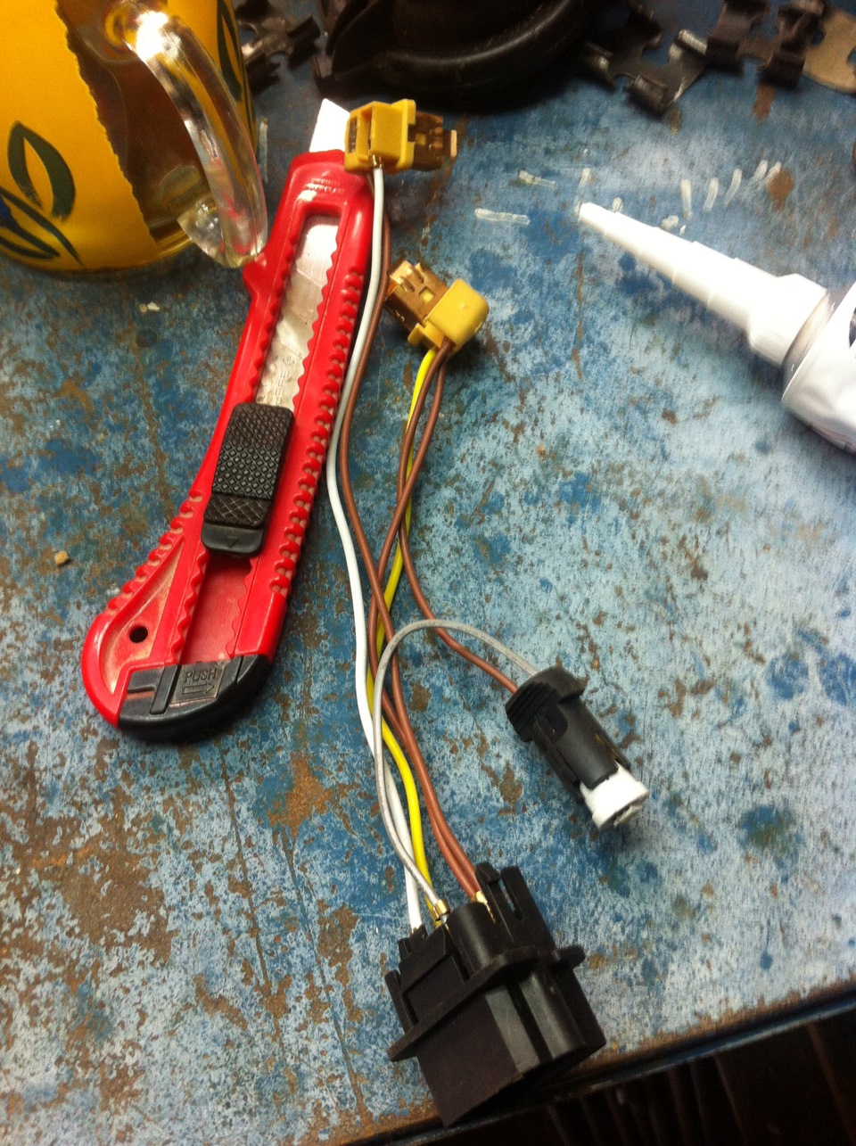

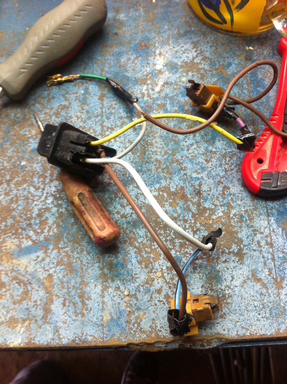

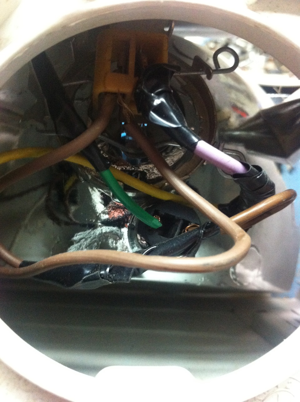

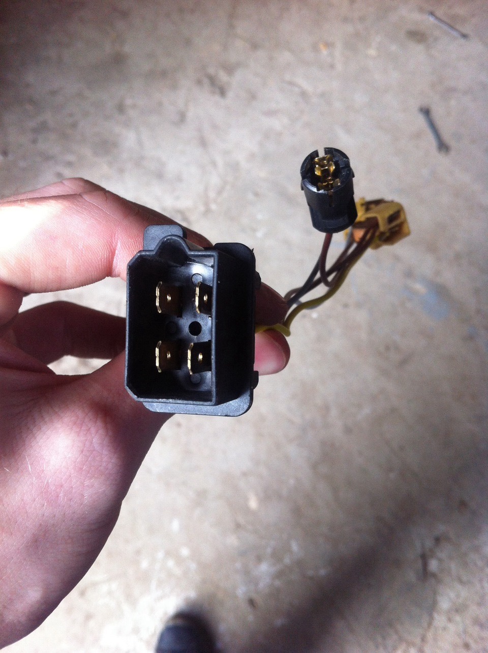

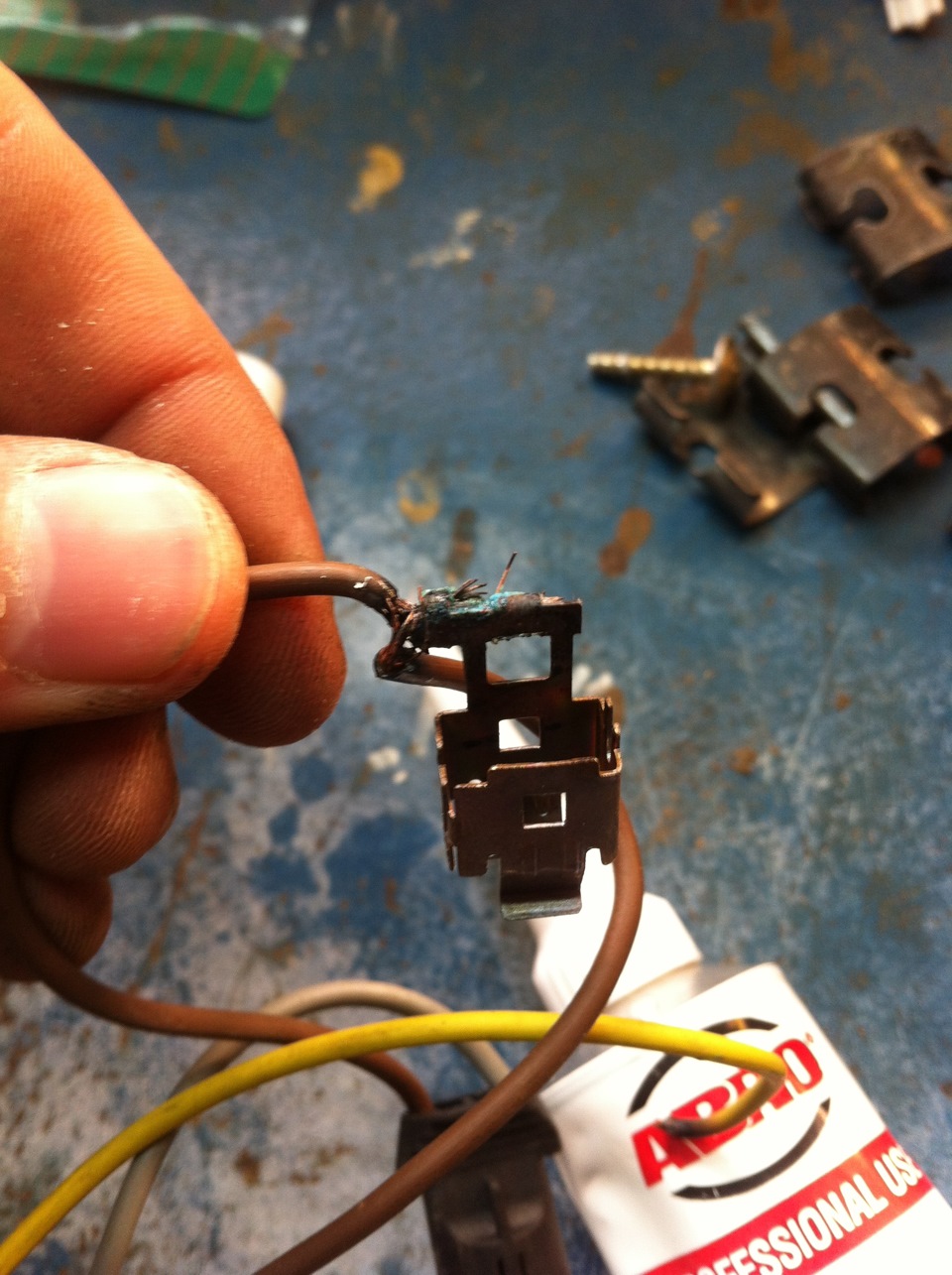

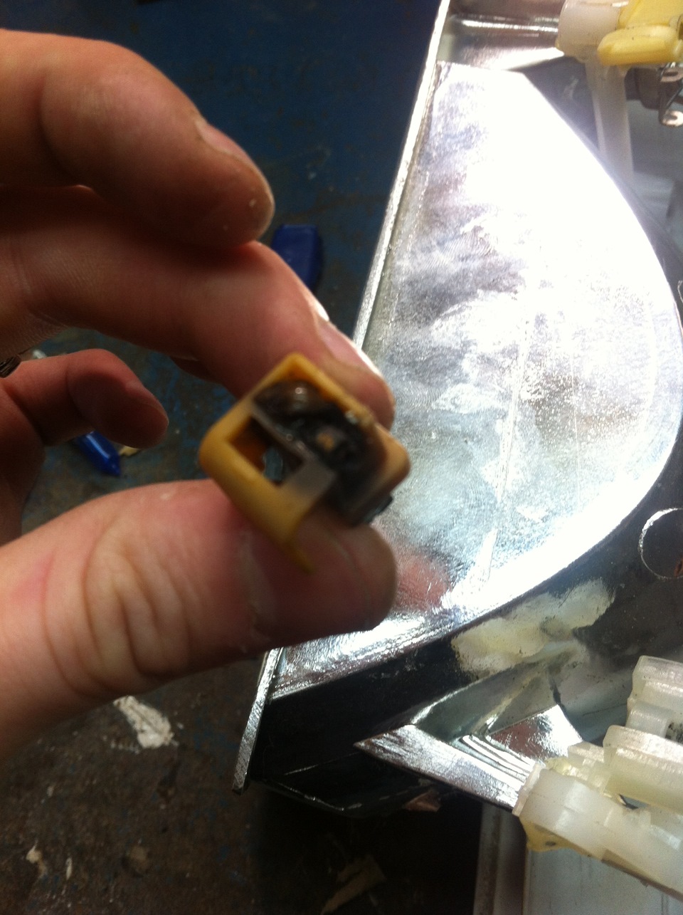

Вообщем была постоянная проблема со светом,
То ближний не работал то дальний на одной из фар,
Контакты были уже в хлам ушатаныи как не скручива и не зачищай по новому
Через неделю перегорал один из проводов .
Было решено заменить проводку в фарах.
Вообщем сложного ничего нет, только на новых фишках контакты били напутаны)

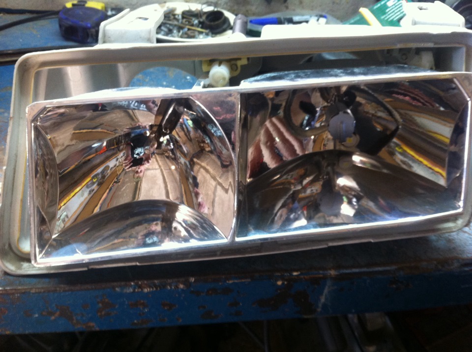

За одно протер фары )

На герметик сажал?
Походу это болезнь десятого семейства. У меня подобная хрень с фишками, благо пока что свет работает исправно. Но уже видно, что провода оголенные торчат немного из фишек.
Частая проблема=(

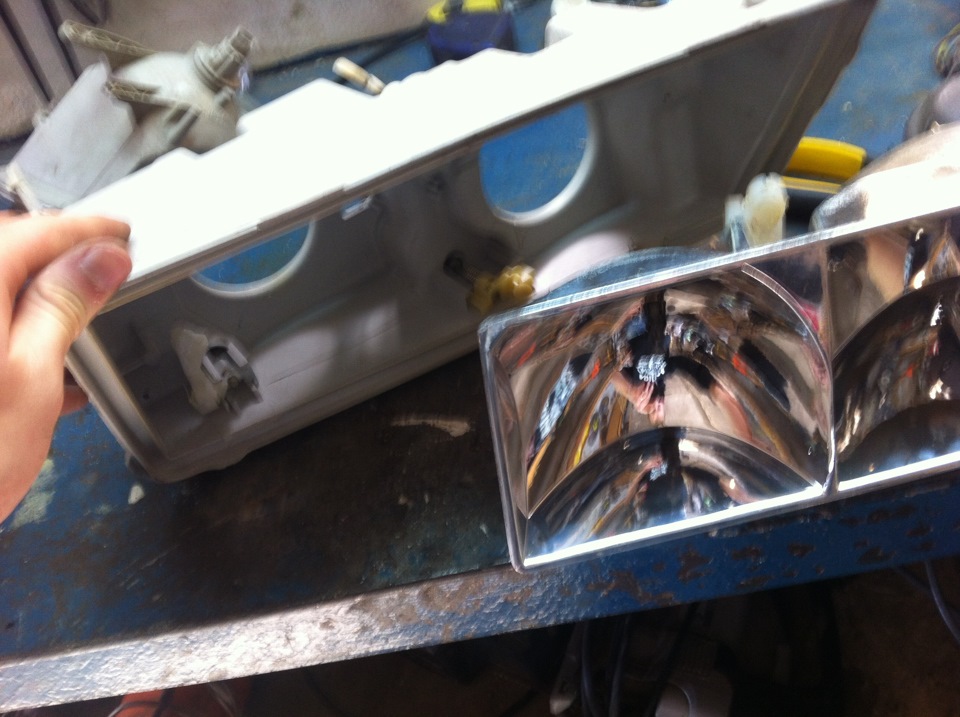

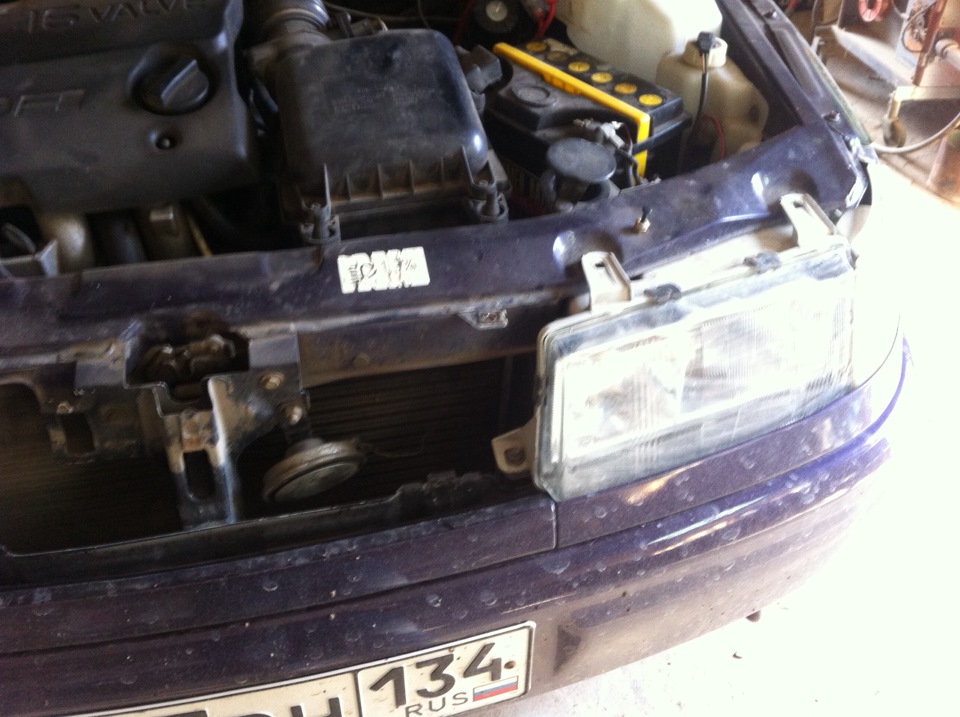

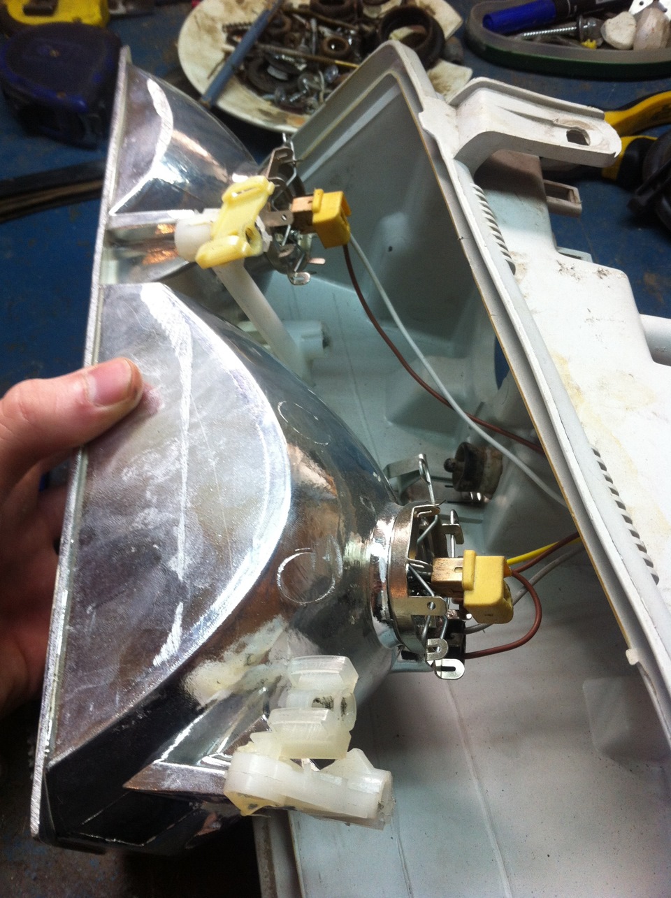

а зачем фару разбирали так же и так фишки поменять можно
Фара разбиралась так же что бы обратно вставить крепления регулировки )
если только так…)

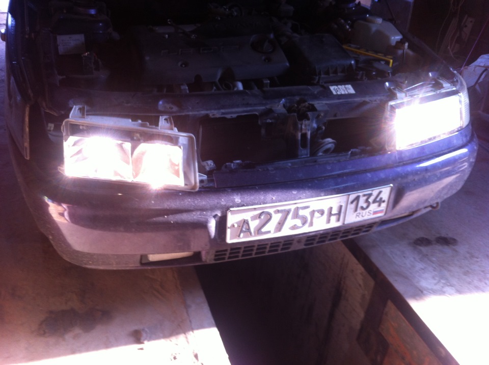

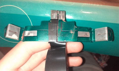

С правой фарой вообще все печально ) одного крепления внутри там нет а второе не держит нехрена ) надо новую брать
ммм…печально всё.придётся брать новую

Позавчера тоже разбирал фару и менял колодку с проводами, геморрой полнейший чтобы снять фару, особенно ресничку^^^
