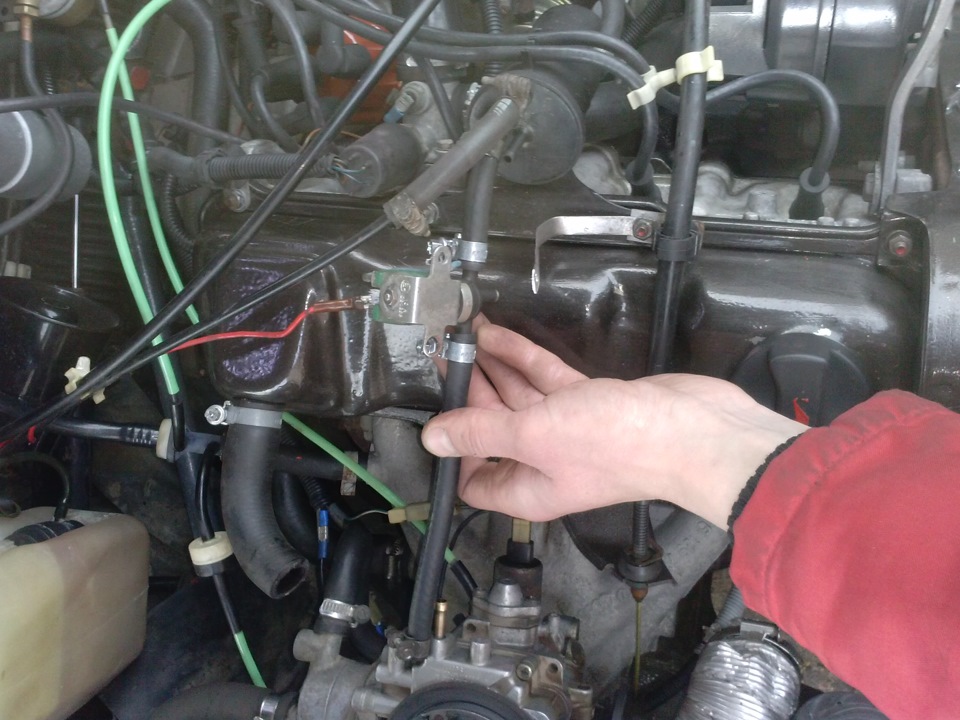

Вчера утром собрался на смену!
Завел Ласточку, ну и курью пока Оно прогревается!
И тут чувствую запах бензина, при чем очень сильный запах бензина!
Открыл капот, и давай искать где что течет!
Оказалось течет с клапана, который перекрывает подачу бензина при переключении на газ! Только вот не было ясно с самого клапана или с шланга.
Разбираться не стал в чем причина, по скольку бензин тёк по шлангу в сторону карба, с в самом низком месте капал прямо на коллектор, по этому оперативненько перекрыл клапан подачи бензина, тряпки в руки и вытирать бензин!
Хорошо что коллектор еще был холодный!
В итоге на работу поехал на газе!
А вечерком снова под Ласточку искать где что и как!
Оказалось вот где собака
Вот вам и качество запчастей!
Дело в том что перед ТО я поменял все шланги!
А сколько прошло то?
Короче поменял еще раз шланги
Собрал всё на место
Завел, Перепроверил, ТИХО!
Нигде больше не течет!
Вот как-то так!
Не горите!
Всем спасибо!

Хорошо, ЧТО все так закончилось!( У меня ЭТОТ клапан поставлен на перегородку моторного отсека. Если чего-все по стенке вниз-на рулевую. Как-то так.
Эт да, хорошо!)))
А если он у Тебя на перегородке стоит, то на какую трубку Ты его поставил? На подачу, до насоса?
