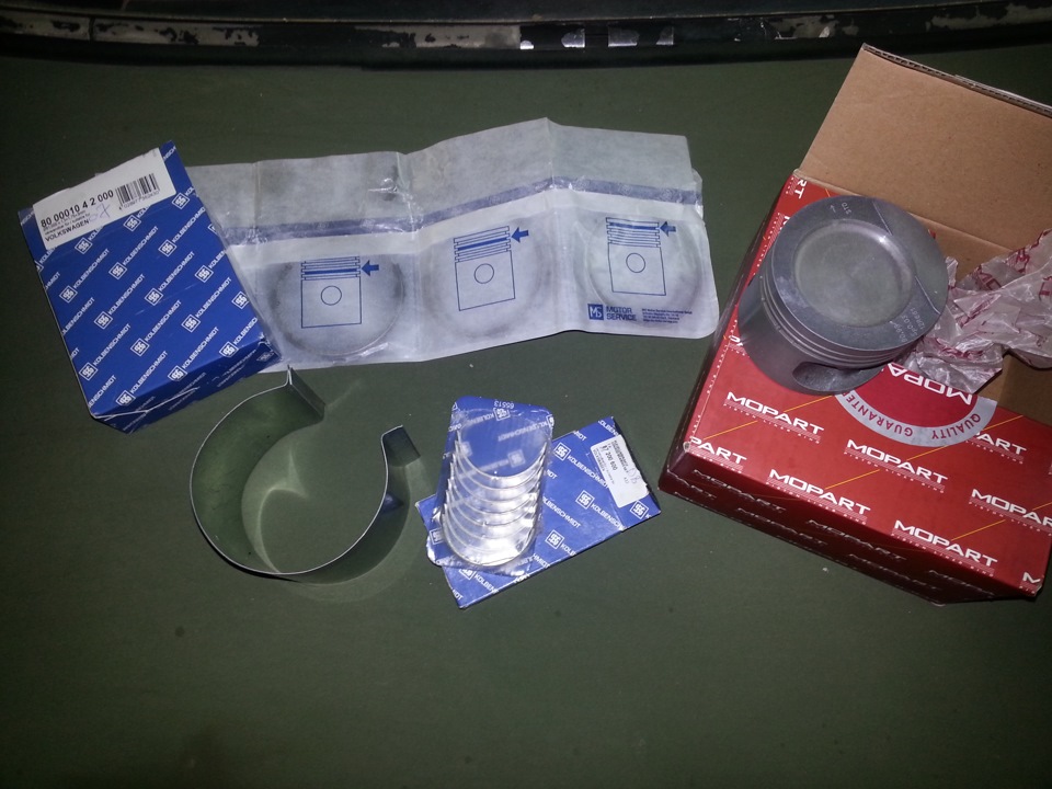

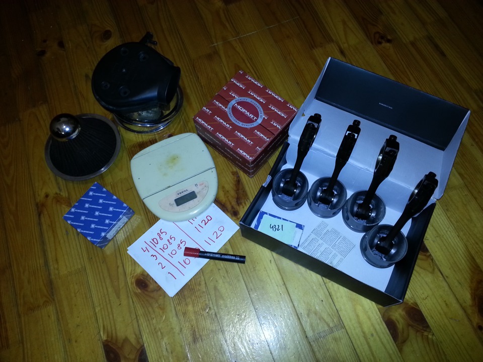

Начали приходить заказанные запчасти!
Обжим для поршней сделал знакомый жестянщик, сказав "Если делаешь, то делай по "Old School-у", ну спорить не стал)Тем более, что новый стоит 500 р.))
Было решено делать все грамотно, собирать мотор абы как, лишь бы ехал, не Наш профиль)…

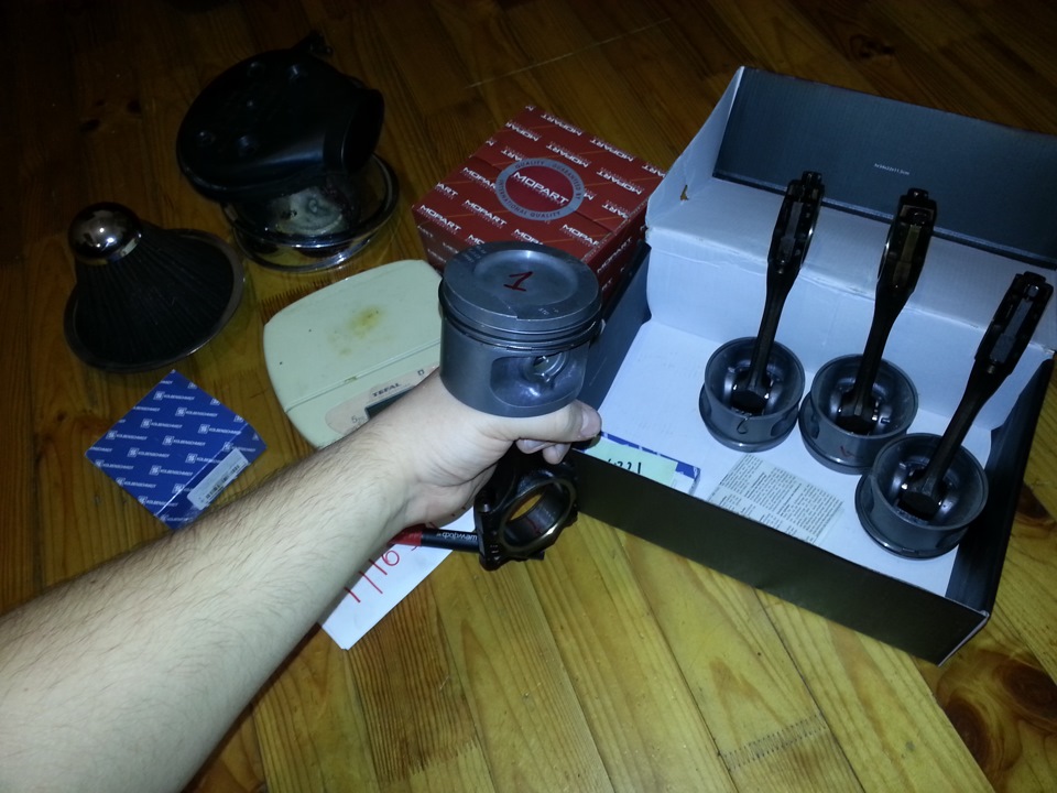

Поэтому первым делом начал вывешивать поршневую группу, дабы уравновесить каждую из них по максимуму одинаково! Для более четкой и правильной работы мотора…Балансировка дело нужное!
Все просто, берем электронные весы, полностью разобранную поршневую группу(поршни, шатуны, вкладыши, кольца), лист бумаги, фломастер)
Сначала пробуем различные варианты комбинаций тех или иных поршней вместе с кольцами и вкладышами
В моем случае, подобрал все только с 3 раза! Разница между поршнями 3-5 гр, шатунами до 10(не самые страшные цифры))у Вазовских запчастей бывает разброс до 20-30 гр)))…
В итоге получил величину в 1120 гр каждый!)
Если это сделать не получается, отыгрываться начинают на весе поршней, лишние граммы просто стачиваются с нижней ! не рабочей ! поверхности, на наждачном столе.

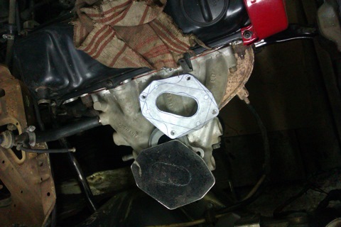

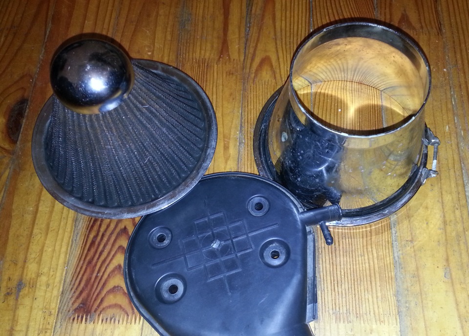

+ Отмыл и пропитал маслом нулевик, с так называемой "черепахой" — (то что ставится на сам карбюратор), а выбрал я его так как
! ПРИКРУЧИВАЕТСЯ ОН СНАРУЖИ ! что сразу исключает попадания случайно открутившихся гаек с карбюратора, из-за которых и ведутся работы по ремонту мотора…

Єта ракушка такая гадость.
Все начнется с того. что отломается маленькая трубочка (к стати в ней нету сквозного отверстия, надо пробивать), потом большая. Ну и к финалу она тупо лопнет пополам.
хм…спасибо учту
значит и ее доработаем сразу))

у тебя вся шатунно — поршневая группа новая?или отмыл так?
старые только шатуны
поршни, кольца, вкладыши, пальцы — новые
где достал то?дорого небось
на www.exist.ru
ну дороже чем на жигули)))но не самолет))
AleksandrVAG77
на фотографиях же видно новые коробки, все новое, кроме шатунов родных
