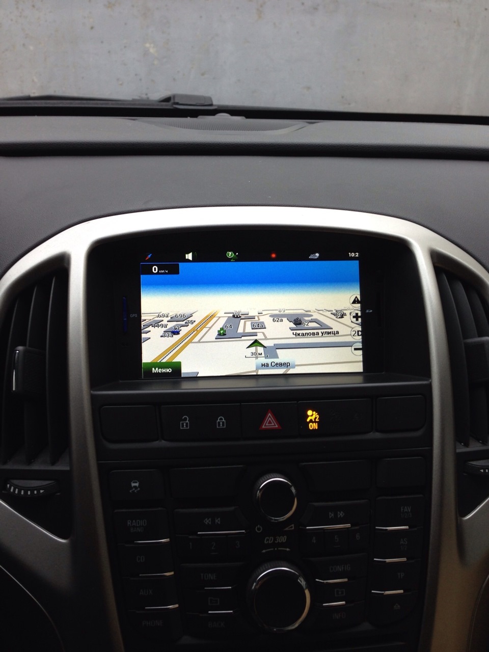

Всем привет. Сегодня ехал мимо дилера и решил заехать узнать сколько стоит сделать геометрию т.к. Кажется что руль не совсем прямо стоит. И между делом увидел у менеджера брашурку для шевроле с навипилот. Что меня сильно удивило!) спрашиваю с каких пор они стали этим заниматься? На что получил ответ, что завезли буквально на днях и продают мол по очень хорошим ценникам. Естественно спросил есть ли на опеля и тут ответ меня ошеломил)) есть в наличии да еще по отличной цене в 15000 плюс моя скидка 10% и того 13500. Я мигом расчехлил свой карман и побежал на кассу)))
Установил сам. Ставится очень просто и легко все в штатные разъёмы.

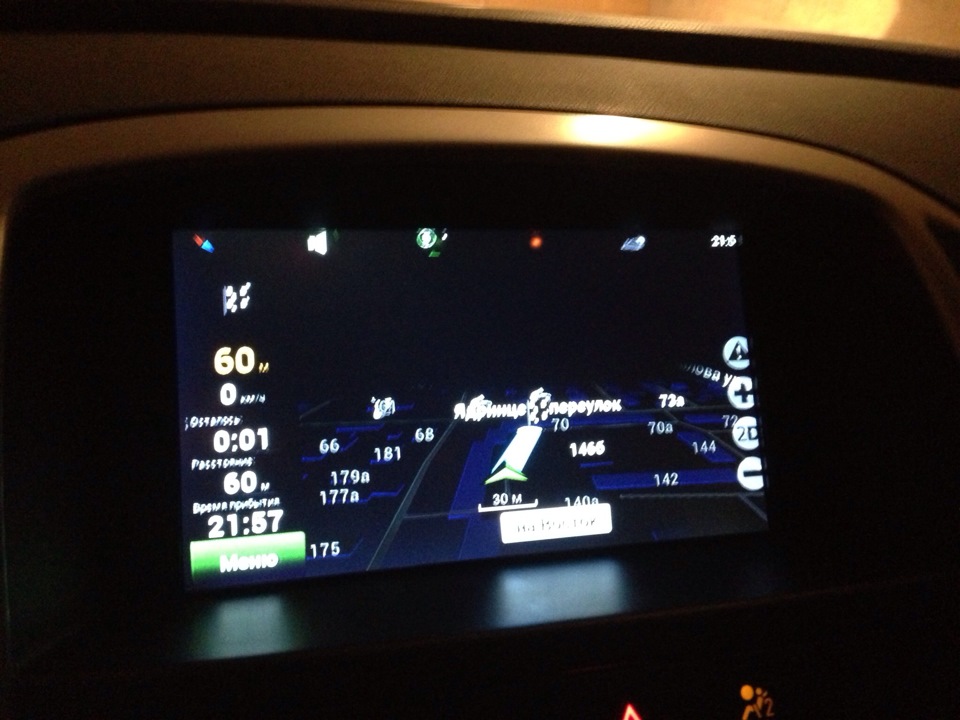

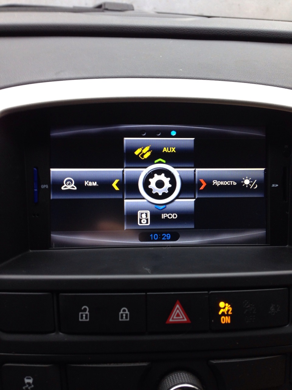

Очень удивился качеством звука штатных колонок, они заиграли на 5+ появились нормальные высокие частоты и средние. Я даже не думал, что штатная акустика может так чисто и классно играть после сд-300 небо и земля.
Все кнопки на руле работают все функции показывает на дисплее. Навигация ловит отлично. Видео еще не протестил так как не чего было включить. Завтра обязательно попробую))
При включении задней скорости автоматически переключается на камеру но ее я еще не купил. Так как покупка внеплановая денег на нее не хватило( поставлю чуть позднее.

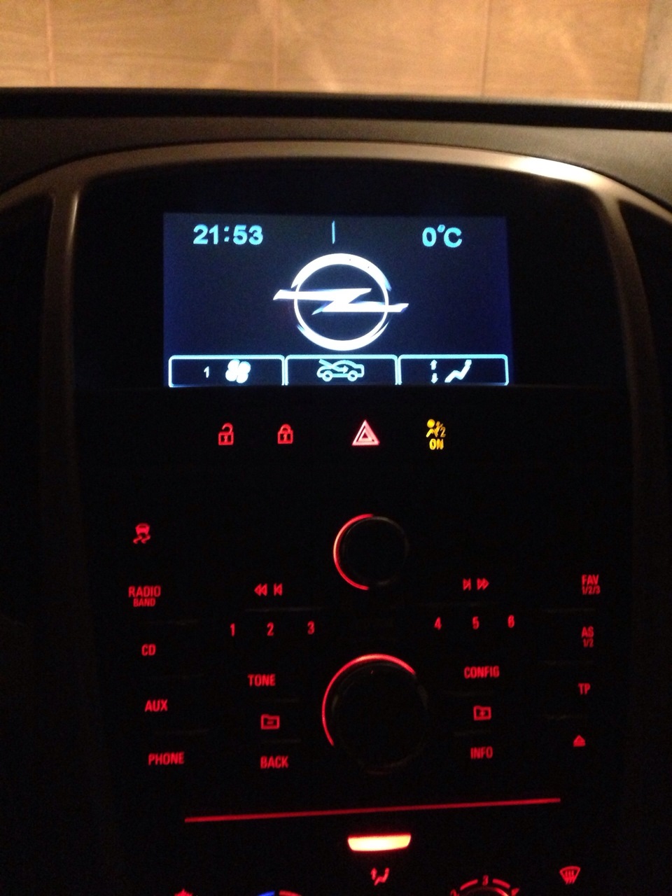

Дружище, ты как поюзаешь ГУ поосновательней, запости отзыв в БЖ. Интересно ж… Особенно интересует, что там происходит со штатными функциями CD400, не имеющими отношения к мультимедиа — "настройка автомобиля" и т.д.
Ок, отпишусь

Привет. Работет обсалютно все и кнопки в том числе. В комплекте модуль кан шины с обходом бк. Все что отражалось на штатном дисплее отражается и на этом. Проблемы возникли только с размещением проводов в панели и то я бы жто назвал трудности по не опытности. Gps антену не стал никуда выводит спрятал там же в панели, не смотря на это навигатор работает хорошо. Думаю если бы вывел его куда нибудь в стойку работал бы еще лучше но пока проблем со связью не ощущал. При включении задней скорости экран автоматически переключается на камеру, но ее пока не купил. Настраивать пришлось только эквалайзер под свои предпочтения)) честно после установки очень быль удивлен качеством звука штатных динамииков они офигенно оказывается могут играть. Так что пока не нарадуюсь.

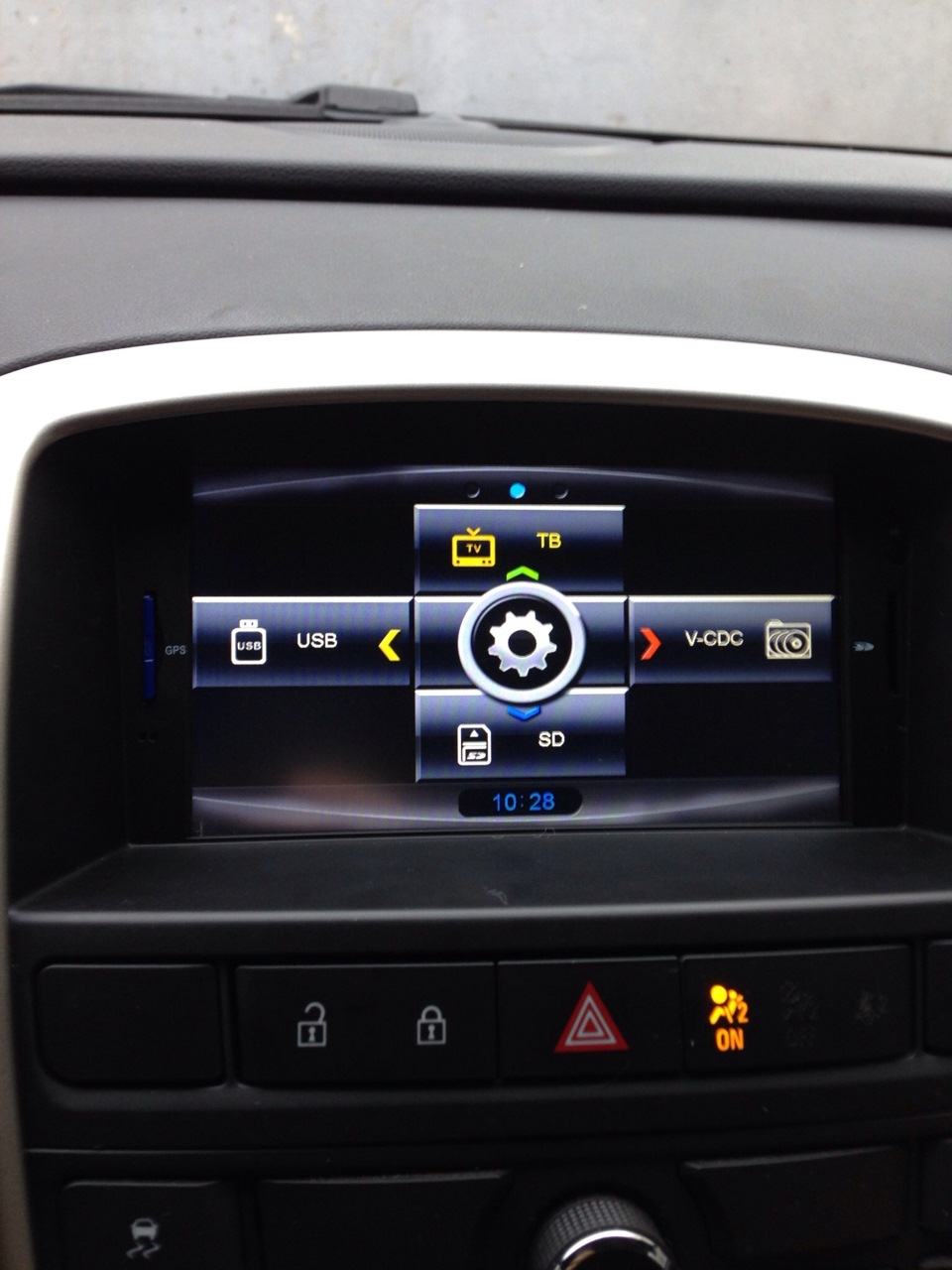

а поподробней, про ОС? какие преимущества именно этой в отличии от других?)
Если честно про ос сильно рассказать не чего зашитое меню + win se. Есть браузер для интернета но для него необходим 3g модем. Пока это для меня ненужная функция может когда нибудь ее реализую. Почему именно эта модель, не другая? Да просто платить за тоже самое от 19 до 22т.р. не охота. Понравилась цена потому и взял. Конечно думал сначала о androide но 25 меня совсем не устраивает) дело конечно каждого. Но мне этого уже достаточно.

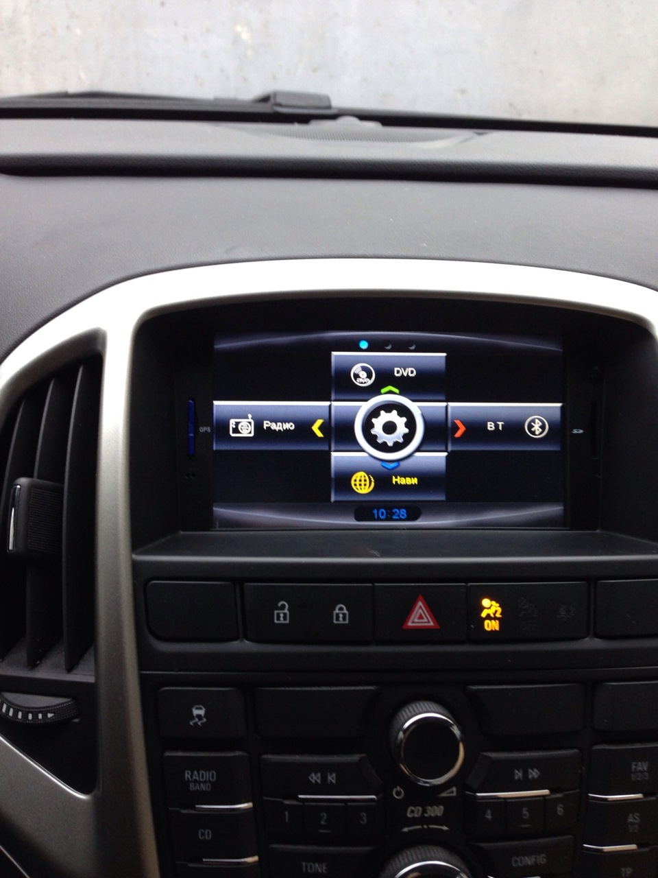

Можно фото настроек БК увидеть? У меня всего две странички и в них в основном настройка дверей.Про климат ни слова.
А что там про климат должно быть? Все на начальном экране отражается при ригулировки с понели
Настройка включения автозапотевания, обороты вентилятора при включении зажигания и еще много чего.
У меня даже со штатной таких настроек не было
