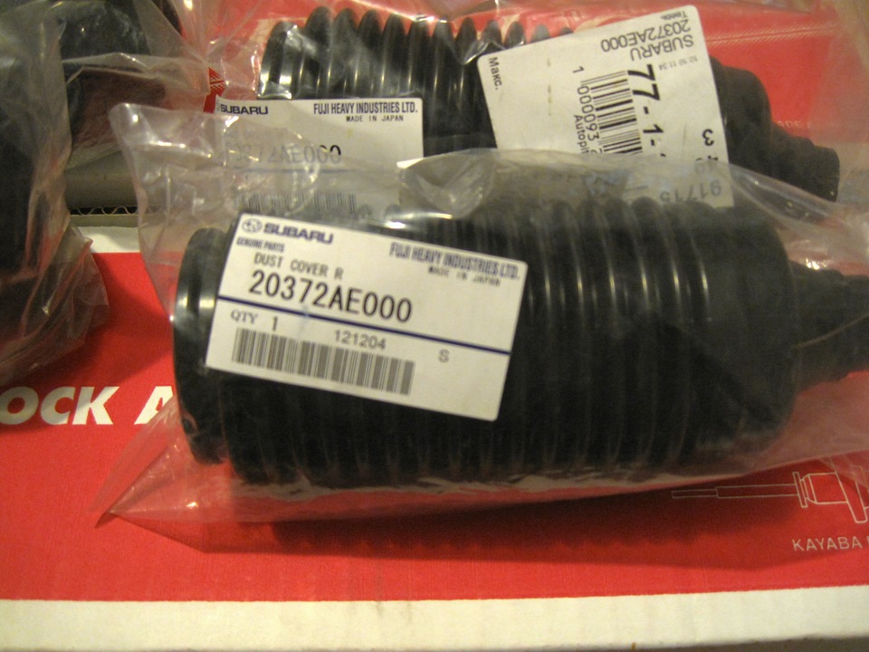

ЗАД
Аморт KYB 341354 (он же 20365-AG010) — 2шт
Пружина 20380-AG090 — 2шт
Прокладка под пружину 20375-AE011 — 2шт
Пыльник 20372-AE000 — 2шт

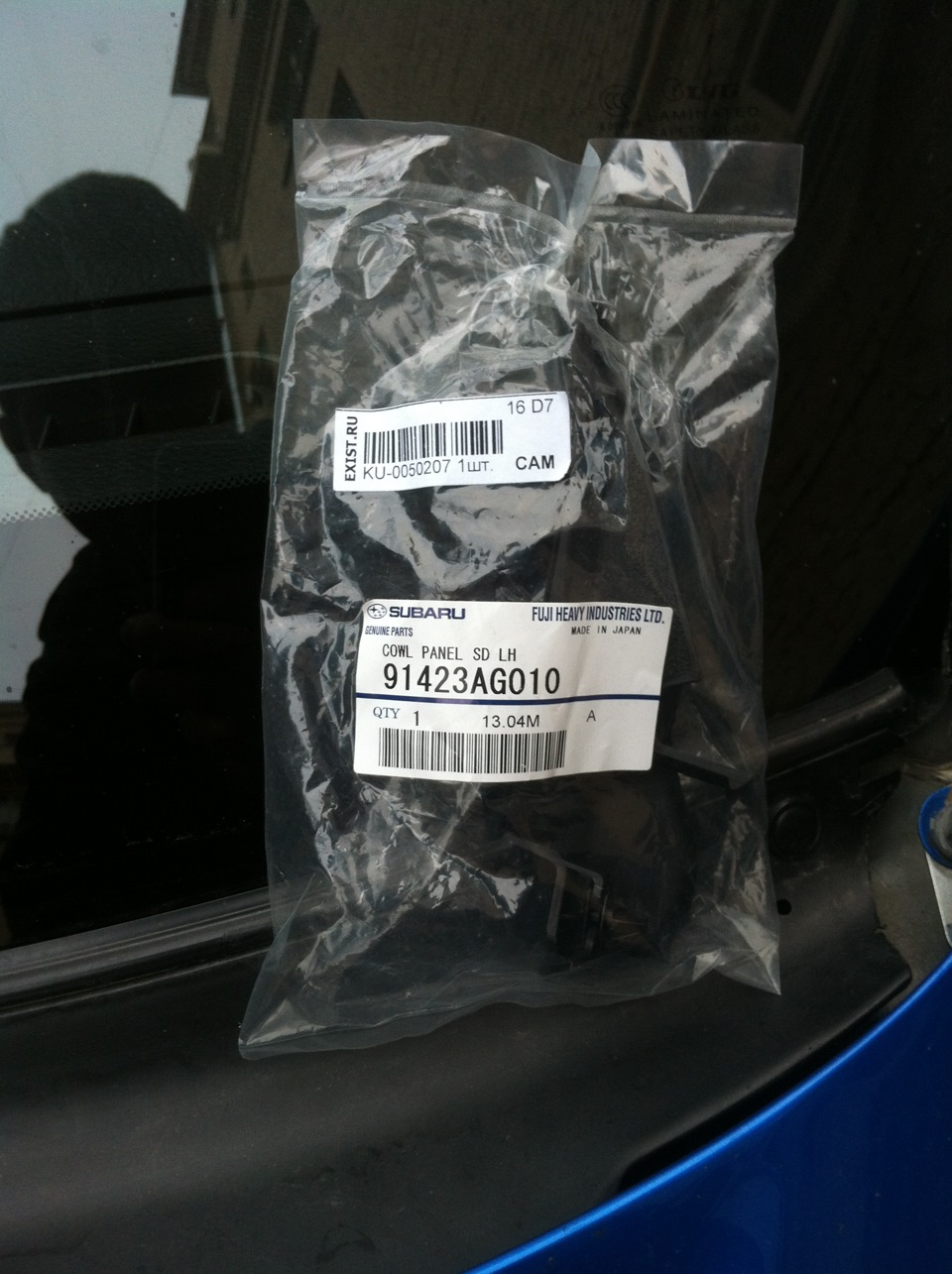

Плюсом еще были куплены "метла" на заднее стекло 86542-AG080 и заглушка на петли капота в левом нижнем углу (со стороны водителя) 91423-AG010 и передние локеры (подкрылки, если по русски), которые ждут своей очереди.
