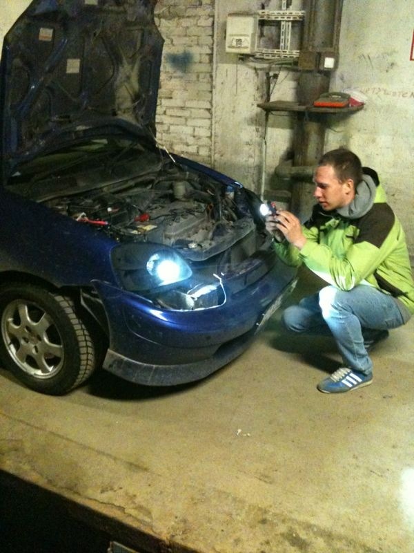

Возникла у меня проблема со светом, а именно с левой фарой. На фишке откуда невозьмись появилось 2 массы О_о, да, нежданчик конечно! Предохранители проверял, вроде все целые, а в проводку лезть вообще не хотелось!
Вариант был такой, поставить биксен, (тк для него нужна только одна фишка), но этот этап уже был пройден! Ксенон в стоковых фарах светил куда угодно, но только не на дорогу!
Было решено покупать линзы))
На на нашем портале E1 нашёл объявление о продаже билинз, в тот же день прилетаю за ними!
Под цоколь H4 остались только одни, ну я же молодой, горячий, забрал их даже не раздумывая!

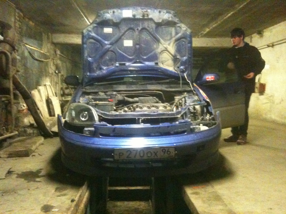

С улыбкой до ушей я прилетаю в гараж, хоп хоп скинул фару, с горем пополам расклеил её, примеряю линзу и тут настроение резко упало! Линза оказалась не то что большая, огромная, для неглубокой логовской фары!
Звоню продавцу, прошу поменять, он говорит типо без проблем, на следующей неделе будут новые! Ну я прикинул, заклеивать обратно не вариант, решил заколхозить, один фиг фара то не работает! Ну короче заклеил скотчем и на место!
Неделя ожидания переросла в три с половиной:D Но всё же я их дождался и поменял!
Заехал в гараж и тут понеслось:D
Аккуратно расклеил обе, и тут встал вопрос красить или нет отражатель. Прикинул что блестящий отражатель с линзой будет выглядеть мягко говоря по пид*рски, решено было красить в мат! На помощь пришёл автомагазин по близости и глубокоматовая грунтовка за 100р в нём))После покраски началась примерка линз, подключив их я понял что меня нае*али, ступеньки были левые((Пришлось забить на гарантию, разобрать полностью саму линзу и втупую перевернуть шторку, с помощю плосканок и какой то матери всё удалось))Даже самые маленькие линзы вставали с зазором около 4мм, пришлось бегать с шаманским бубном и напильником вокруг фар!После изнурительных работ полуметровым напильником линзы встали шикарно:D Когда дело дошло до вклейки стёкол, оказалось что я внатури дурак и не убрал старый герметик:D Пришлось полностью снимать отражатель и при помощи фена и плоской отвертки убирать эту жвачку!Заодно решил полернуть стёкла, получилось просто космос))
Вклеив стёкла и установив фары я просто писал кипятком от радости:D
