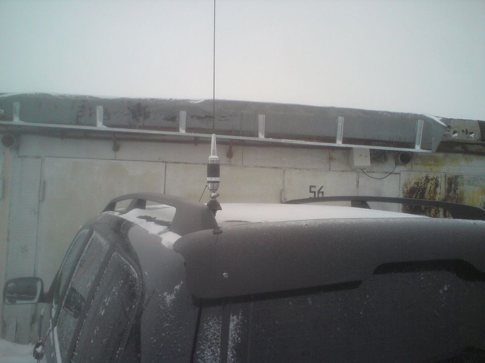

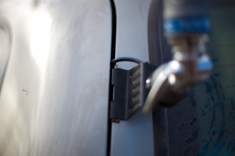

Все лето ездил без рации (давал Отцу рацию с антенной по Башкирии без нее не вариант кататься) вот как месяц назад он вернулся и отдал мне все это добро. Но не стал торопиться вешать его обратно, на кронштейн цепляющийся за кромку двери, царапающий ЛКП и врезающийся в метал с обратной стороны.

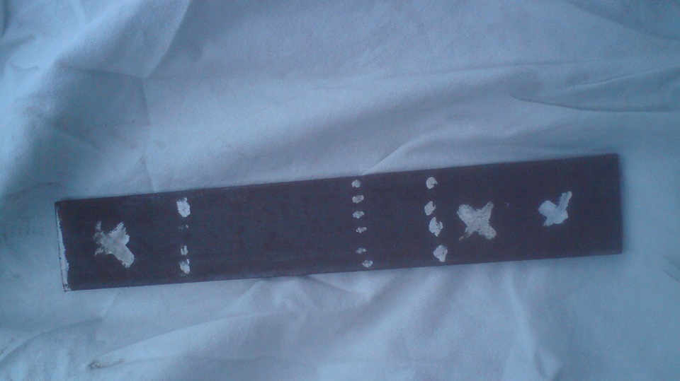

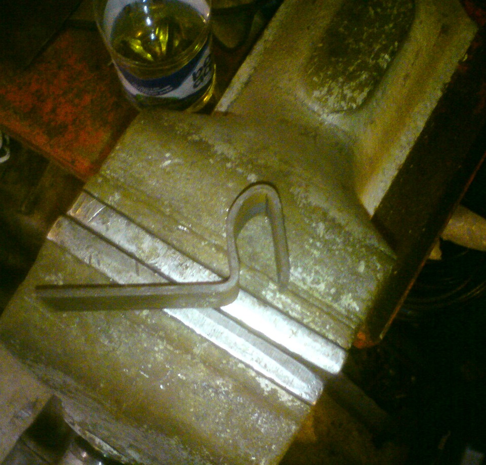

Решил сделать сам, что-то более надежное и повыше на рейлинг. И чтобы не сильно в бросалось глаза. Нашел в гараже подходящую пластину и начал ваять.

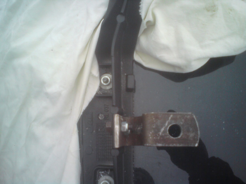

Примерно наметил линии изгиба.
Загибаем при помощи молотка и тисков.

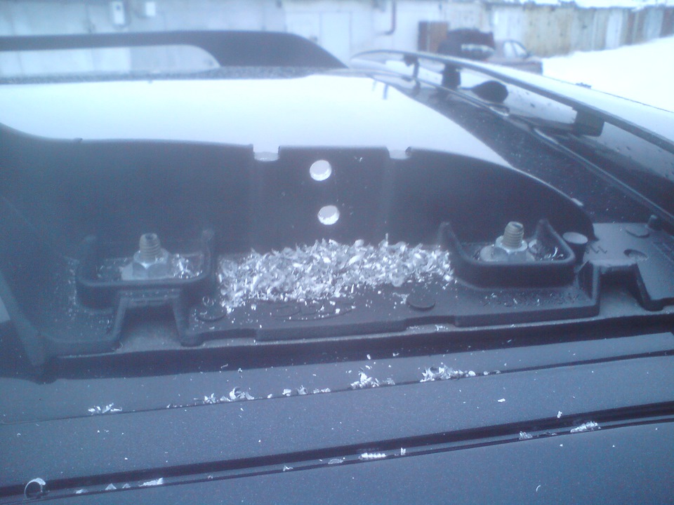

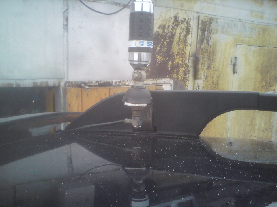

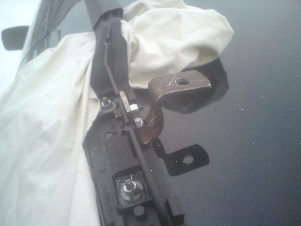

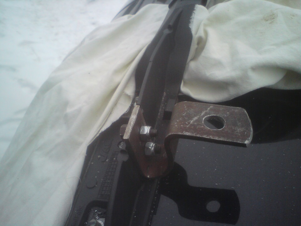

Примеряем и просверливаем отверстия под 2 болта М8 ( так будет надежнее, чем под один болт на 10) в пластине делаем такие же. так же просверливаем отверстие под антену.
Прикручиваем кронштейн болтами с гайками с пластиковым кольцом, чтоб не открутилось от возможных вибраций
Все крепко зафиксированно.

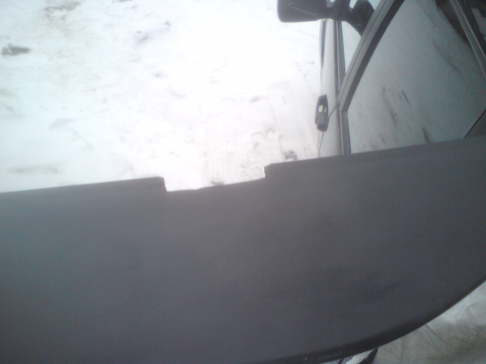

В пластиковом колпачке выпиливаем паз, для выхода кронштейна

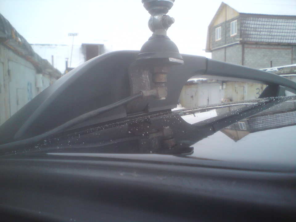

получилось весьма не плохо, осталось только покрасить, но это уже летом.

Спасибо за внимание! Всем удачи и хорошей связи!

Если за ппластик то установка бредовая, массы антенны и кузова нет
Думаешь крепление рейлинга сделано из пластика, что его сверлить пришлось. Из пластика там только колпачки декоративные.
Металл крашенный получается там а не пластик да?
Алюминий, был бы пластик 100кг эти рейлинги не выдержали бы
Кронштейн за пластик держится? Или все же за болт рейлинга?

а че на дверь кронштейн сильно царапает коцает ЛКП?
остается след и от винтиков продавленные точки, с легкой маленькой антенной такого возможно и не было бы, ну или меньше косяков
ммм, ржа не ползет от них?
с обратной стороны может, винты вкручиваются до металла, сквозь краску и герметик
ничем не обрабатывал?
нет, а смысл, для хорошего сигнала нужен хороший контакт
ну чтоб не ржавело как минимум
с новым кронштейном с этим нет проблем

зря сразу не покрасил, а то вода ржавая будет с этого кронштейна прям на лкп крыши стекать…
сделай сразу.
Отлично!
Просто и практично! Я думал как воткнуть?!
За зиму натечет тебе ржавых потеков. на крышу…
почему?
потому что ты оставил черный металл без покрытия. Влага приведет к корозии, корозия будет стекать вниз на крышу вместе с водой. 9 месяцев достаточный срок, что бы ты получил рыжие потеки от кронштейна.
я думаю не страшно, у нас зимой холодно и сухо. А весной-летом уже покрашу, в мороз красить тоже не правильно

Как колпаки эти с рейлингов снимаются?
Отверткой слегка и аккуратно подковырни снизу.
Со стороны крыши или дверей?
с обеих
