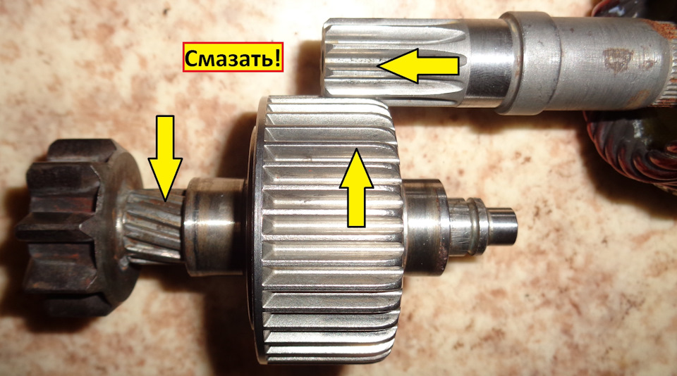

Снял, тут же разобрал и увидел:
держатель щеток просто разворотило и смяло, веселенькое начало, слов не было, даже матов… Попутно из корпуса высыпалось некоторое количество пыли от щеток, которые, естественно, пришли в негодность. Еще вывалилась какая-то медная полоска, скрученная винтом, сначала не понял, что это, пока не вытащил ротор:
Видно, что одну ламель коллектора просто вырвало (вот и ответ на вопрос, что за медяшка)…

Ну и фото новых запчастей:
Производитель — Unipoint, Тайвань.

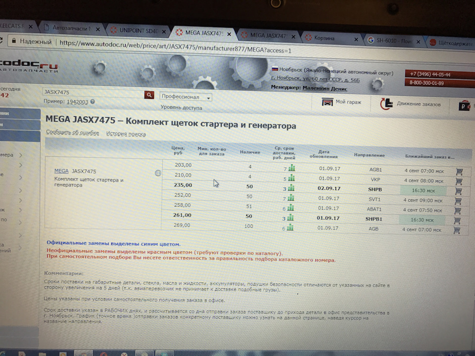

И ещё вопрос щеткодержатель номер которого вы указали придёт без самих щёток? Их отдельно нужно заказывать?
Щеткодержатель покупался в таком виде как на фото, но есть еще 2 щетки приваренные к статору, их покупал отдельно.
У меня по вашему номеру счёток не выдаёт не чего, но по аналогу вот такой комплект
Сложно сказать, давно дело было. Может у поставщиков не быть именно таких, а что-то иное. Просто посмотри отзывы по производителю.
