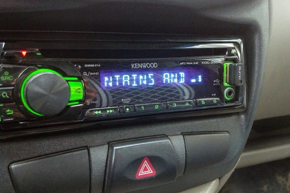

После была установлена магнитола, KENWOOD Y3354UG. Честно, очень рад что именно она, — масса настроек, эквалайзеров, предусилителей, флэшку 16гб считывает и начинает играть за 3 секунды.
