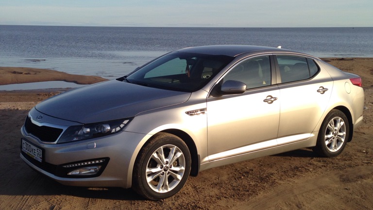

Может быть мое изучение проблемы кому то облегчит жизнь ! Случилось это в самый неподходящий момент, сажусь в авто нажимаю кнопку и…включилось все кроме двигателя…панель приборов, фары, снялся блок с коробки передач, но движок не завелся. Звонки на сервис привели к тому что я нашел слот куда вставить ключ что бы он ТИПА "подзарядился" ?.. . Вставил, посидел, за это время попыток завести было несколько, машина завелась спустя минут 15, я так и не понял из за чего она не заводилась, и что заставило ее все таки заработать ) . Такое повторилось раза три за 3 месяца . Приехав на сервис я понял что в проблеме там ни кто не может разобраться я сам взялся за дело — пробороздил кучу сайтов, форумов и НАШЕЛ ! Проблема в электрике, машина в какой то момент не понимает что находится в режиме паркинг соответственно не запускает двигатель, плохой контакт в коробке . РЕШЕНИЕ — включаем нейтральную передачу и нажимаем кнопку ! Очередной глюк с этой проблемой не застал меня врасплох . Секунда и все заработало . Вот такая неприятная ситуация ) Но такое приятное решение !
KIA Optima 2012, двигатель бензиновый 2.4 л, 180 л. с., передний привод, автоматическая коробка передач — своими руками
