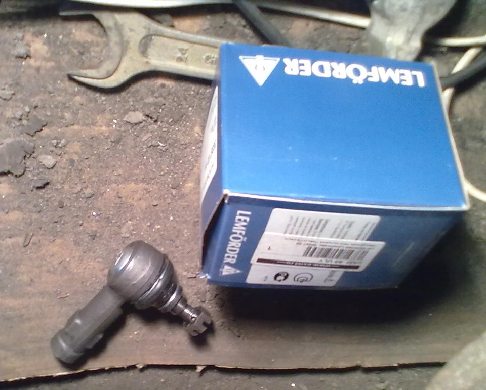

Давно видел, что кожух рулевых наконечников порван и решил поменять, наконец-то дошли руки. Сложного ничего нет, делал по книжке "мурзилке".
Рулевые наконечники — Lemforder — 30357 02 — 2шт

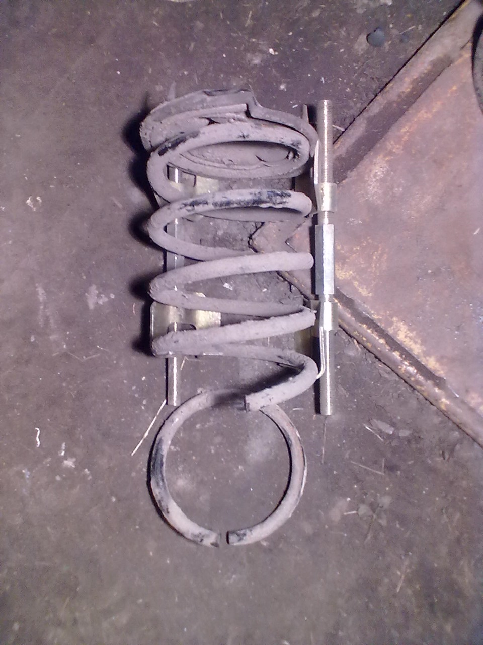

Затем насмотрелся фоток где пилили 1 виток и передние колёса становились почти ровно по арке.
Запилил.
Результатом НЕ доволен, так как упала примерно на 1см всего лишь, а 2 пилить побоялся, так как у нас всего-то 6 витков, а теперь осталось 5.

Вопрос — в коробке действительно lemferder лежит? Или опять ctr?
что lenforder что ctr — все говно
совсем разницы нет?
Лежит Lenforder, а вот стойки стабилизатора покупал, там CTR лежит.
Про стойки стаба у меня такая же фигня :)
RodMaNz
совсем разницы нет?
на счет разницы не скажу (не проверял)
скажу что delphi достойный прозводитель
Я про Lemforder тоже ничего плохого не слышал.
вместо лемфордера постоянно суют другого производителя, поэтому не внушает доверия
А почему так происходит? Значит можно отказаться от товара — если заказывал одно, а приходит другое? Правильно ведь?
По идее да.
vasssek73
МНе в этот раз повезло) Даже фирменное клеймо есть)

зачем тебе еще ниже, зима так то скоро
Да я тоже думаю. После зимы и запилю, а пока так пусть будет.
поставил пружины классно. ничего не пилил
Ну у меня ща как у тебя. Мне мало)
Заниженные стойки, типо каяба ультра. Более низкие пружины. Винты
А Каяба ультра заниженные чтоли? Винты дорогие. Да и за пружины деньги отдавать баснословные нафиг надо, лучше эти порезать, если запорю новые выйдут дешевле, чем заниженные.

пружины для того чтоб машина ниже легла
значит тебе ультра дороже выйдет. я эксель брал 1800 и 2000.
Пружины я порежу лучше, я же сказал выше)
я тебя понял)
Это хорошо) Короче после зимы спереди ещё виток запилю, а сзади либо 1, либо 1,5

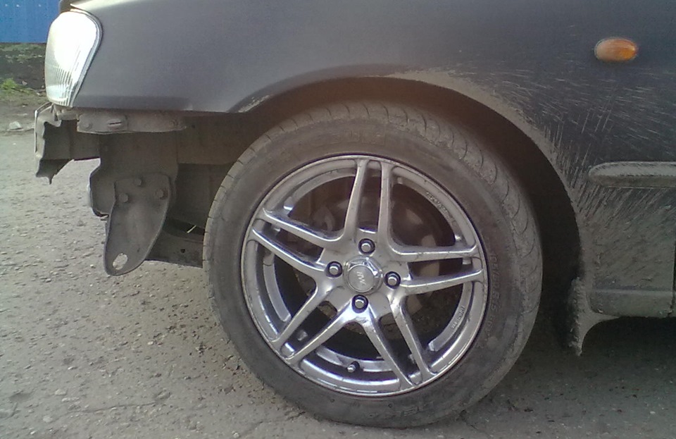

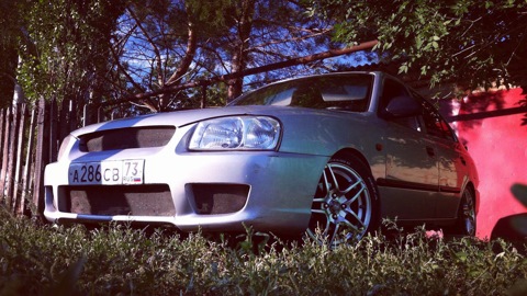

чтоб "под арку" надо два витка пилить.
Мне надо не под, а около неё. Ну как бы впритык.
Вылетать не будут от 2 витков?
у меня 2 витка, посмотри как сидит на фотках.
ничего не вылетает.
Нашёл, хорошо сидит. А сзади сколько у тебя?
тоже минус два
