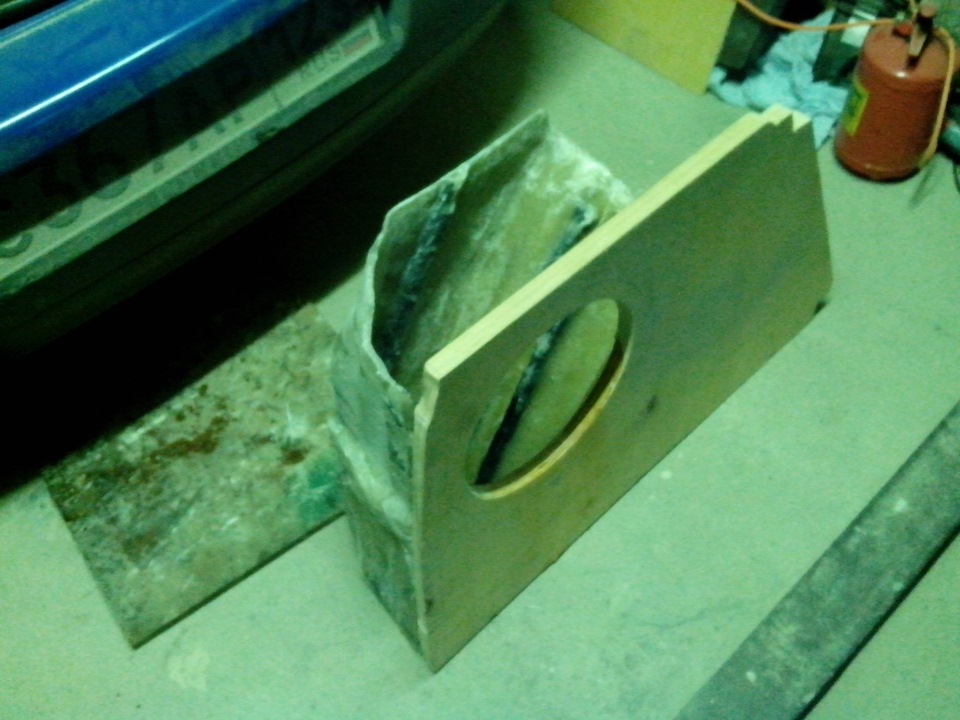

Процесс затормозился, но всё же потихоньку идёт.

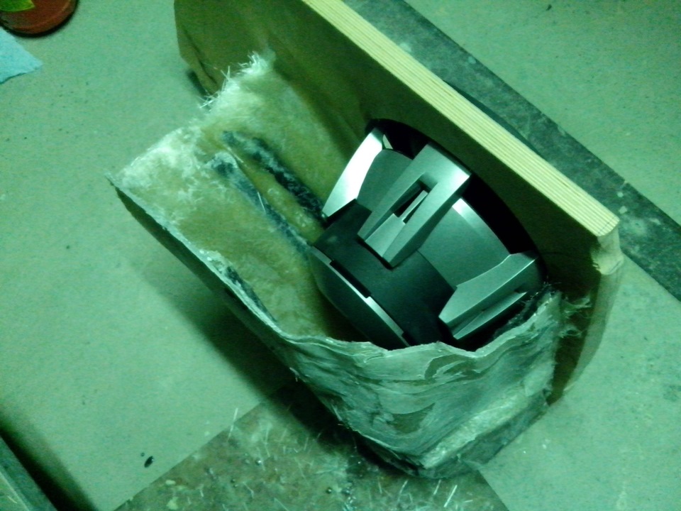

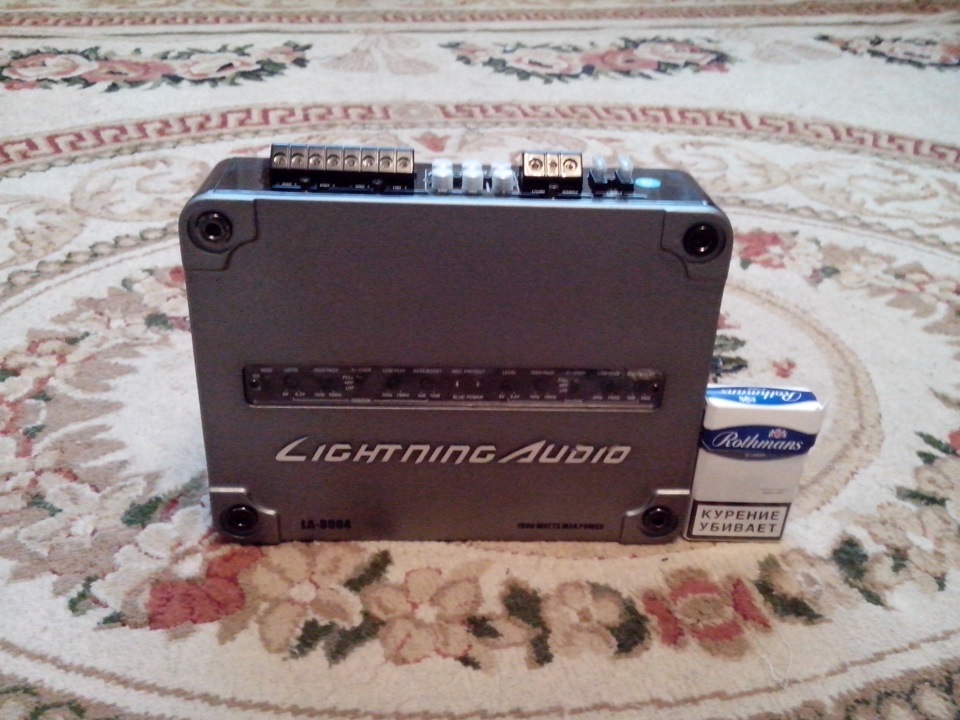

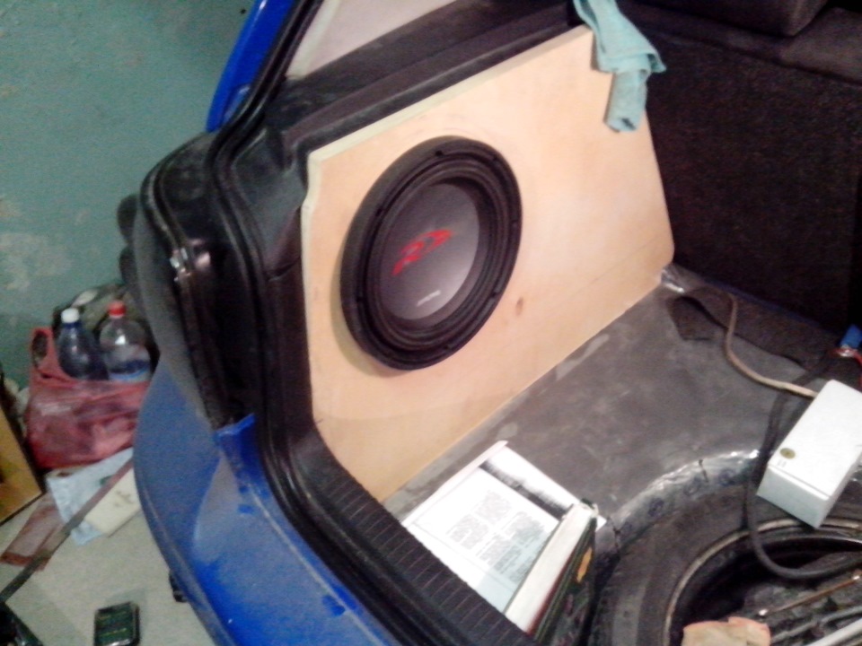

После лепки формы крыла, начал вырезать стенку, к которой бы и крепился саб, да и усилок тоже. Кстати приобрёл себе "малыша" LA 8004, компактный, но довольно тяжёлый, порадовало наличие настроек на лицевой стороне, это большой плюс в случае моего инсталла.

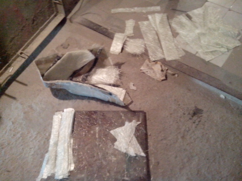

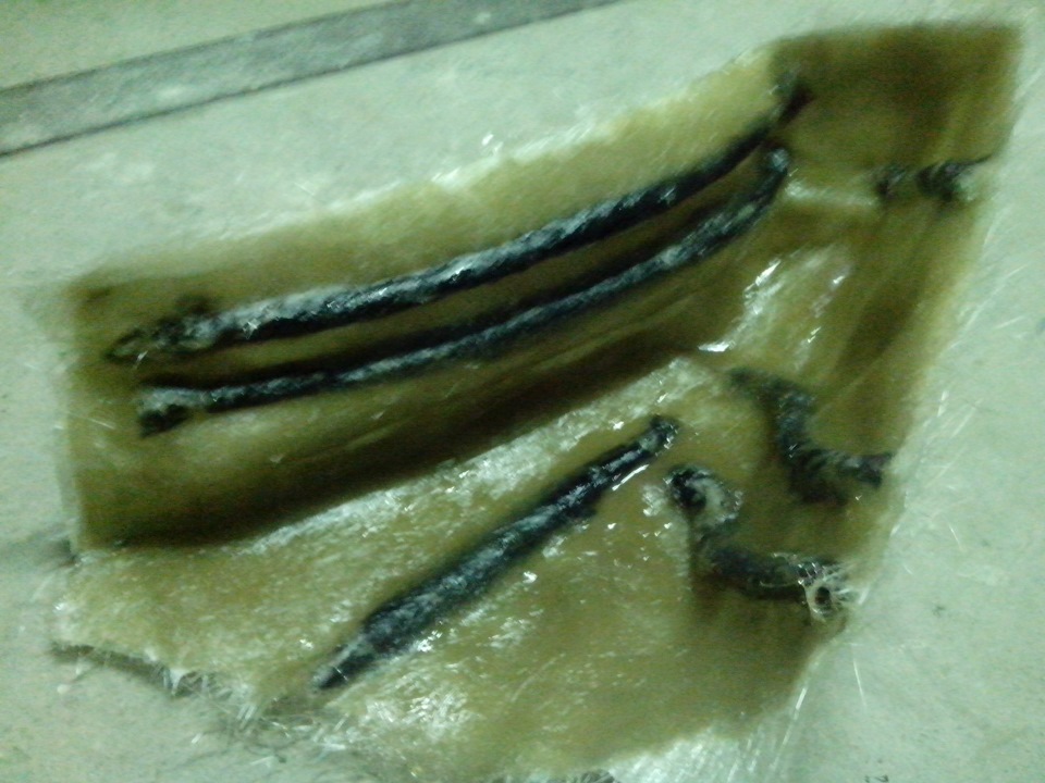

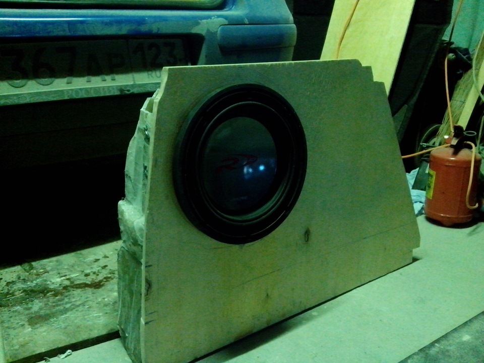

А теперь продолжу с прошлого момента по порядку, начал набирать толщину, дабы короб не звенел, в принципе все нужные элементы у меня уже есть, поэтому начал подгонку стенки, путём "семь раз отмерь, один отрежь" я всё же достиг желаемого результата.

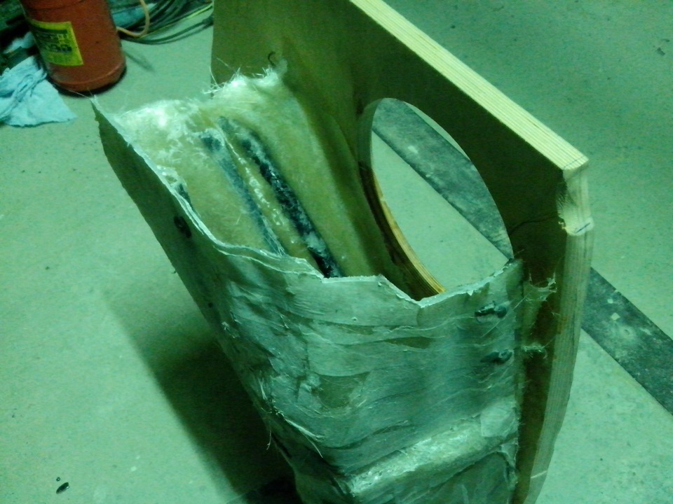

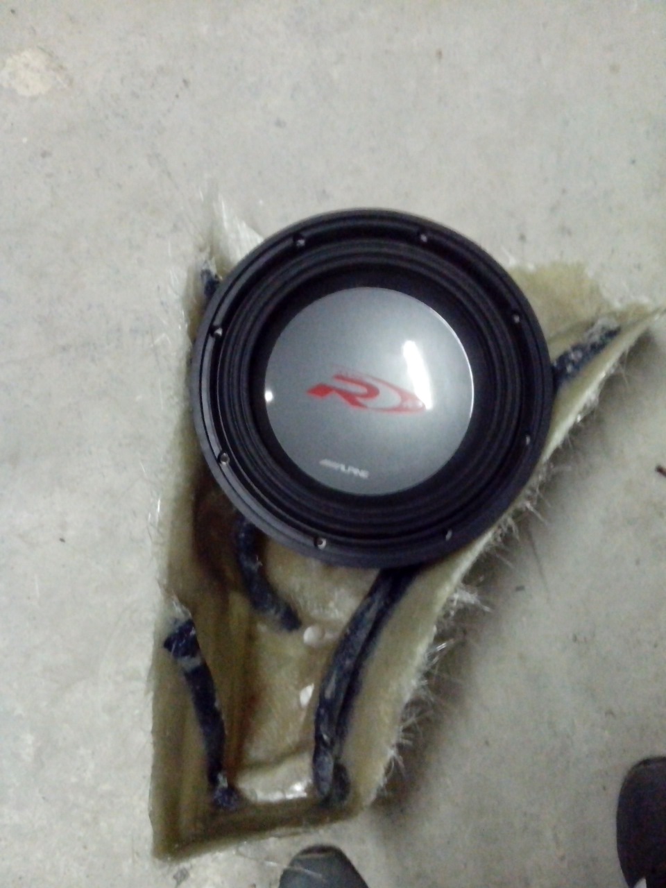

Конечно же на честном слове это всё держаться не будет, скрепляем это всё дело стеклотканью и в дальнейшем саморезами. Скреплять пришлось опять же в машине, поэтому на следующий день снова стояла вонь в салоне…

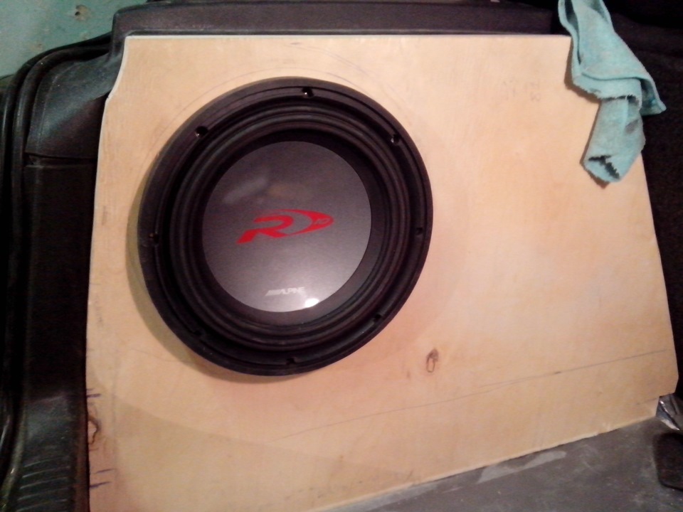

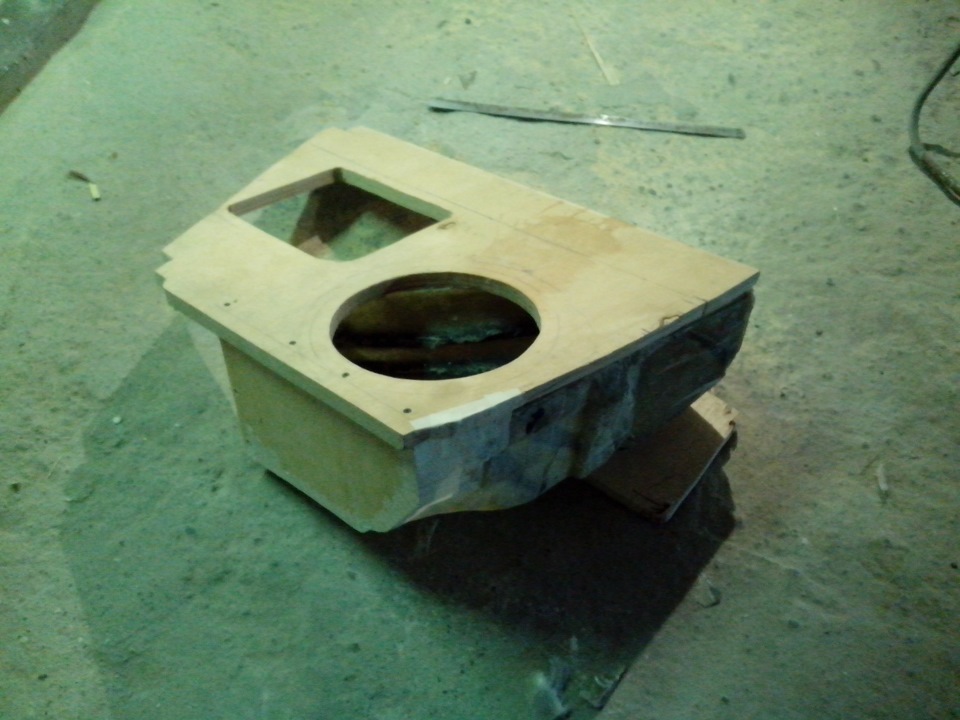

Затем можно начинать окончательно колотить ЗЯ, вырезая и многочисленно подрезая лишнее, сделал недостающие стенки, к фанере — саморезами, к стеклоткани — стеклотканью, с обеих сторон.

Alpain swr -1042D. Я прекрасно знаю сайты по автозвуку. И магнитола это один из.
Sка это вашпе SQшный саб там литраж 21 литр.
Я не пойму, ты мне что сейчас, показать пытаешься свои навыки автозвукового мастера? Какая S-ка, какие 21, где вообще у меня надписи про spl, что ты несёшь? Иди почитай про саб, про отзывы, про литраж не по мануалу, может тогда поймёшь. Или бери себе акустику и не на шаг не отходи от заводского мануала, я же не против, только мне чушь всякую не неси, ладно?
Я знаю, что собрал правильно и мне глубоко чихать))).
да базара нет.
а как высчитывал? по програме?
Сколько нужно для дина? Я не считал рекомендациями знакомых руководствовался и журналом АЗ.
литраж не маловат?
17 литров, как и должно быть.
Объем не маловат?
Не, ему 17 литров чистыми нужно.

Хорошо вышло. Короб будешь чем обшивать?
Внешка ещё вообще не закончена, он весь обтекаемый будет, а вообще либо флок, либо аэрография, хотелось бы конечно последний вариант, но найти бы аэрографа, да ещё чтобы цена устроила, либо ещё думаю кожей затянуть.
