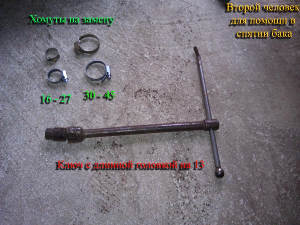

Итак чтобы снять и почистить бак вам понадобятся:
1. Яма, подъемник или эстакада.
2. Ключ-головка на 13 с длинной ручкой

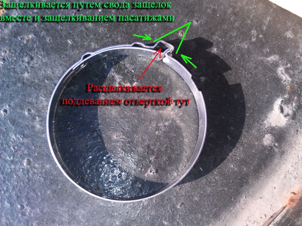

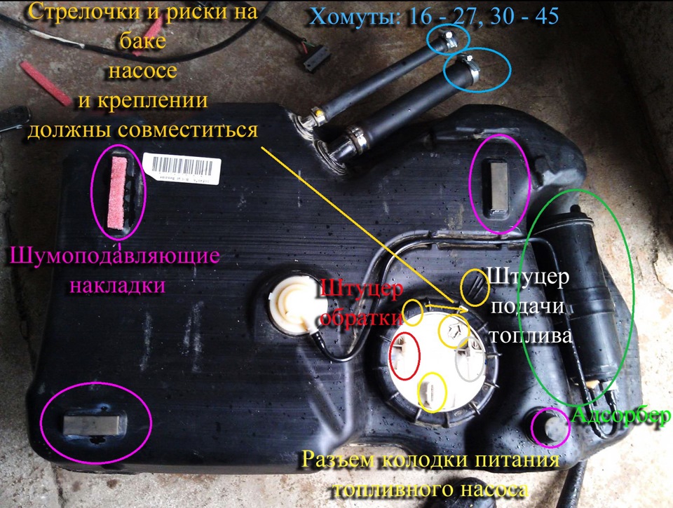

3. 2 хомута на 16-27 и 30-45 (можно и обойтись если вы владеете навыками защелкивать оригинальные хомуты)
4. Сильный помощник, способный некоторое время держать на весу 15кг бак, пока вы отсоединяете шланги (можно и в одиночку, но тогда надо откачать из бака весь бензин иначе тяжело будет).
5. Минимум 15 литров топлива для заливки (если не планируете заливать слитое ранее топливо из бака обратно, я б не советовал, скорее всего оно будет грязноватым, у меня было темно желтое).
6. Емкость для слива топлива и воронка из расчета, что когда стрелка бензина на приборке показывает 0, в баке еще резерв есть 10 литров топлива на дне.
7. Плоская отвертка и плоскогубцы.
8. Баллончик (лучше 2) очистителя карбюратора
9. Грязная одежда и головные уборы, грязи из под бака будет лететь куча, даже если Вы его помоете перед съемом.
10. Для работы с бензином и очистителем карбюратора (непосредственно мытья) надо иметь пару резиновых перчаток, иначе попортите кожу рук.

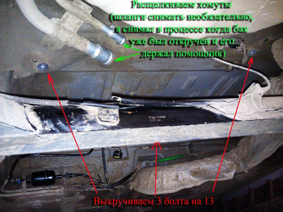

1. Загоняем машину на яму, подъемник или эстакаду левой водительской стороной как можно ближе к краю, бак расположен близко к левому краю и край ямы эстакады может мешать свободно его снять.
Заранее когда загоните машину, перед тем как откручивать бак удостовертесь, что ничего не помешает свободно снять, пока еще можно переехать, потом уже поздно переезжать.
Когда определитесь, что ничего не мешает снять бак, лезете под бардачок находите предохранитель топливного насоса и снимаете его (предохранитель f15 на 20А).
Заводите авто и ждете выработки остатков топлива в системе (машина заглохнет через 5-7 секунд, либо вообще не заведется).
2. Залазим под задний мост авто, находим шланги идущие от горловины бака и расщелкиваем плоской отверткой хомуты.
3. Смотрим снизу на бак его держат две планки, по планкам вы найдете болты на 13 (вот тут понадобится головка с длинной ручкой), их 3: 2 в задней части, 1 спереди там где планки сходятся. Ослабляем все болты.
4. Приглашаем помощника держать бак и выкручиваем окончательно 3 болта крепления. Чтобы не мешались планки крепления (они цепляли у меня за заднюю балку в процессе съема), на каждой из них поддеваем отверткой пластиковые пистоны (по 2 на каждой планке), а поддев вытаскиваем плоскогубцами. Все планки можно снять и убрать пока.

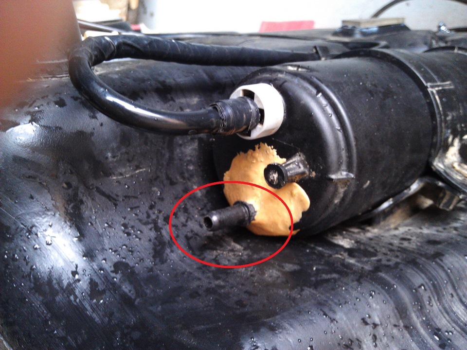

5. Просим помощника опустить слегка бак вниз, сами слева в районе задней пассажирской двери за водительской нащупываем адсорбер и его штуцер и снимаем шланг отжимая защелки (если вы не знаете как снимать защелкивающиеся наконечники заранее потренируйтесь под капотом есть такие на инжекторе, или рядом с баком есть эти защелки на топливном фильтре).
Это самая нежная часть, я сломал таки штуцер у адсорбера, а может он уже был сломан, ибо над баком что-то постукивало раньше.

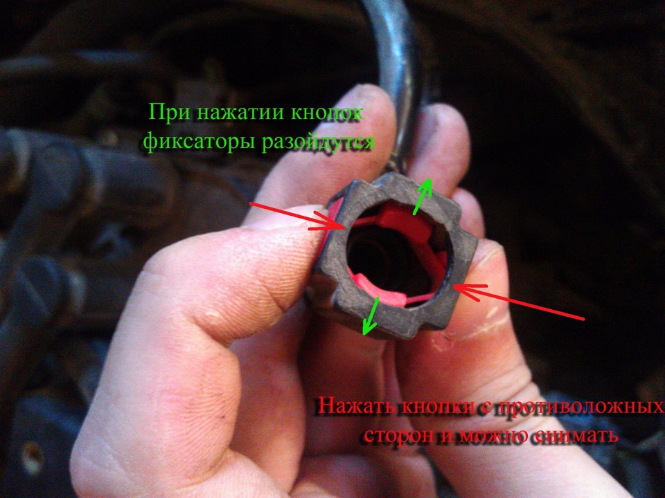

Самозащелкивающиеся наконечники снимаются нажатием сбоку на клавиши.

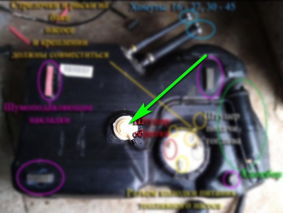

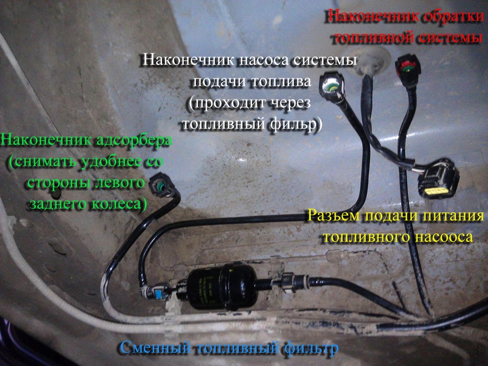

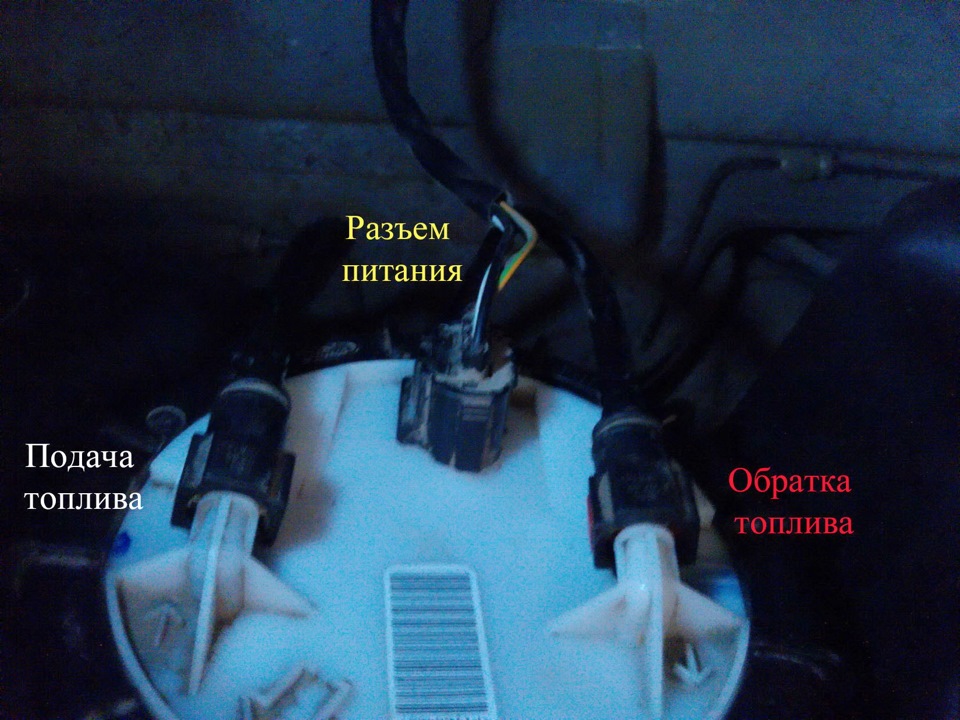

Постепенно вы увидите под баком колодку и штуцеры бензонасоса.
Как только поймете, что можете туда залезти рукой на этом опускать прекращаете и ждете как сбежит топливо, вообще топливо будет сбегать постоянно по мере наклона, емкость лучше как-то закрепить, чтоб струя бежала по мере опускания бака.
Лезем рукой под бак снимаем наконечники с насоса и колодку (колодку возможно придется поддеть отверткой только аккуратно).
После этого бак можно спокойно опускать вниз.
ВАЖНО: будьте крайне осторожны при опускании бака, опускайте медленно, если не идет не тяните, все штуцера пластмассовые, сломаете нечаяно штуцер бензонасоса и все, новый насос стоит 17000 руб.
Итак под баком вы не видите сразу, увидите только в процессе опускания задней части бака:
3 топливных фиксатора топливных шлангов (2 на насосе, 1 на адсорбере) и колодка питания насоса.

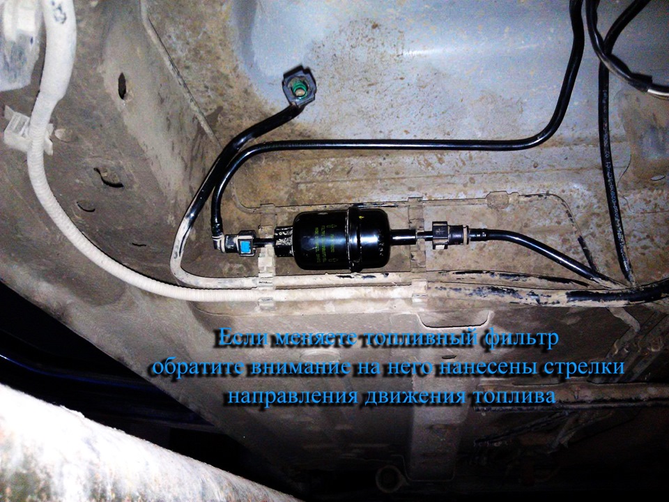

Топливный фильтр желательно тоже менять сразу.
Он на защелках, просто тяните на себя с любого краю и он выскочит из защелки.

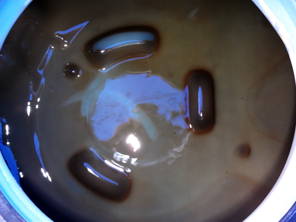

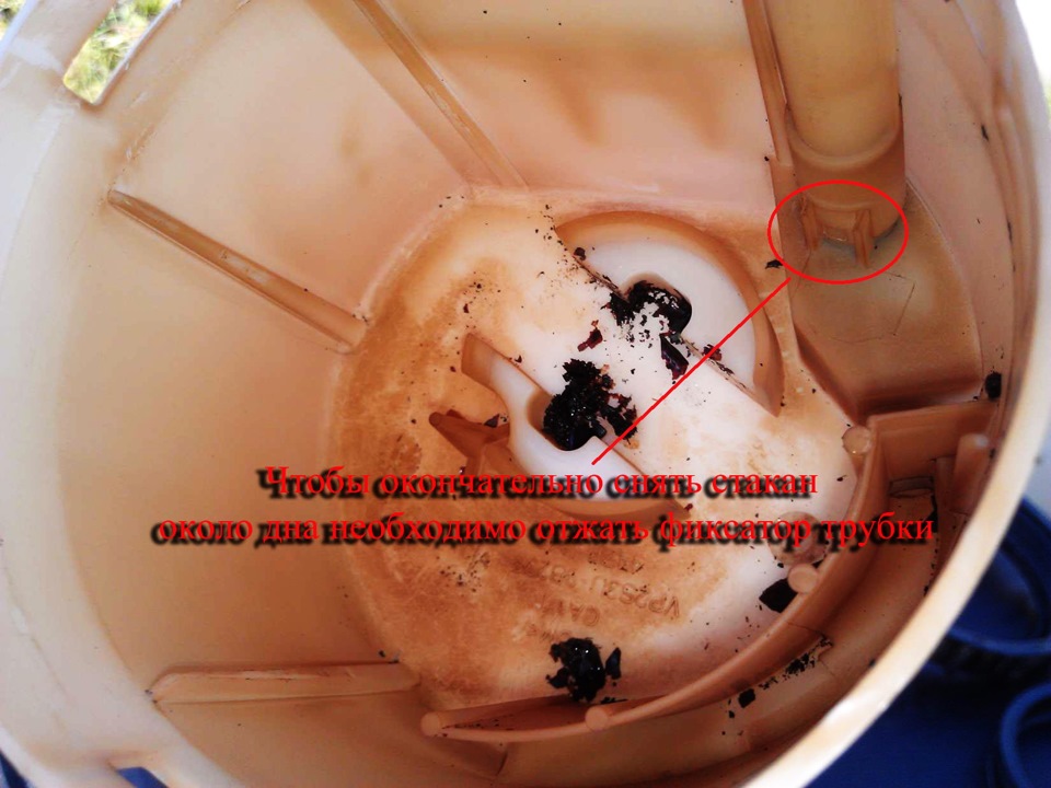

6. Сливаем остатки топлива и моем бак, если моем керхером снаружи заткнуть заливные шланги и штуцеры адсорбера и бензонасоса, дабы внутрь не попадала вода. В ходе процесса не теряем 4 накладки приклееных на баке для шумо и вибро подавления, приклеены слабо, смываются только так.
Как видите вверху слева у меня уже не стандартная, ибо одну таки потерял.

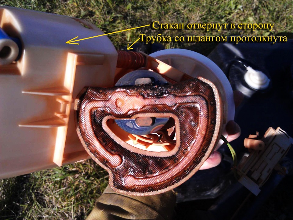

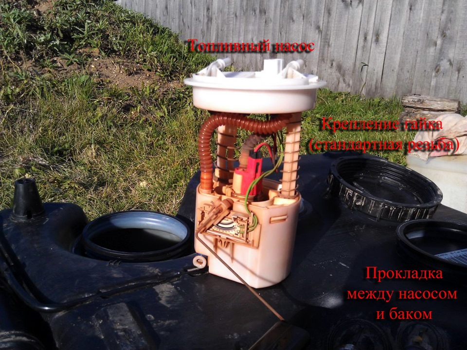

7. Теперь надо открутить щайбу крепления бензонасоса, она закручена очень сильно, я откручивал молотком через деревянную проставку. Кто-то умудряется открутить ручками пасатиж.
Резьба стандартная, откручивается против часовой стрелки.
Вот он какой насос.

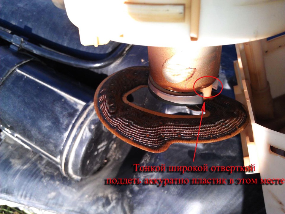

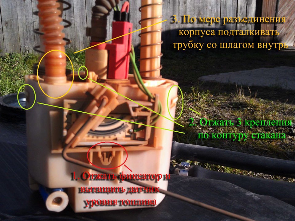

8. Насос разбирается не сложно.

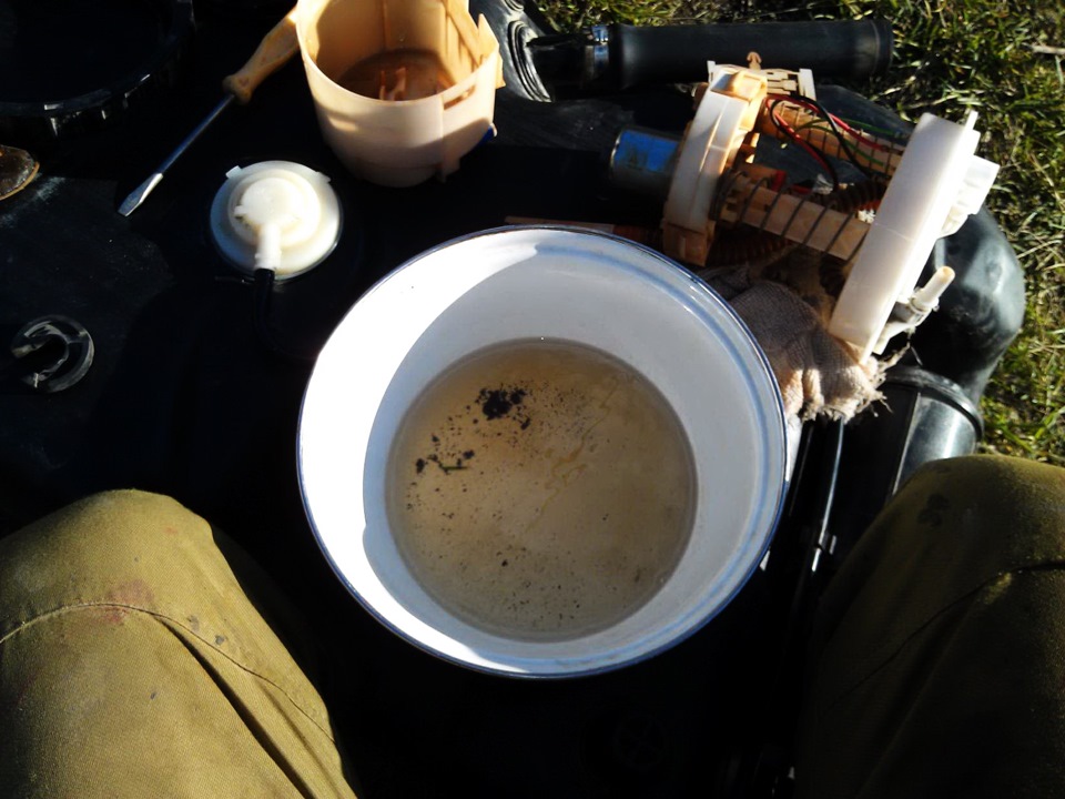

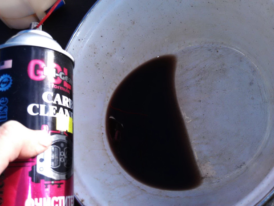

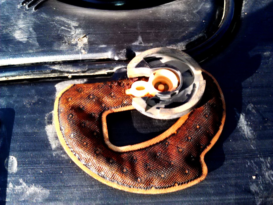

Сеточку бензонасоса мыл сначала бензином, смыло только твердые отходы снаружи, потом смывал смолы пропуская струю из баллончика жидкости для очистки карбюратора сквозь фильтр.
Жидкостью для чистки карбюратора, выходила из баллона под давлением белая струя, из сетки уже шла черная-черная.
Сеточка была уже просмолена вся, не знаю как через нее бензин вообще шел.
Балончика хватило на 3,5 мойки, на 3 мойке жидкость пошла светлее. В принципе я б помыл еще на раз, а то и два, но баллон кончился и магазы были закрыты, в общем собрал так, тем более ячейки сетки стало видно, что промылись.

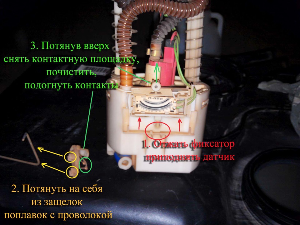

8. Датчик уровня топлива разбирается вот так:
Я почистил контакты и подогнул их уж больно люфт был хороший.

Теперь у меня есть этот клапан )) Вчера сделали классный подгон. Вместе с баком, трубками и бензонасосом.
До разгадки Фьюжевского пшика осталось совсем немного ))
Вот этот девайс не снимали с бака? Терзают меня смутные подозрения, что это не просто щтуцер и он тут не просто так. И скорее всего это и есть гравитационный обратный клапан. Т.к. до адсорбера в трубках его нет. На Эскорте он стоял под правым задним крылом и очень любил залипать, создавая в баке избыточное давление (пшшшшш при открытии крышки бензобака).
Приехавший на выходных адсорбер свободно продувается во всех направлениях и скорей всего внутри клапана никакого не имеет. Скоро будет тема в бж по препарированию и подробному устройству нашего адсорбера.
UPD. Всё выяснилось. Это действительно обратный клапан. На 99,9% процента причина избыточного давления и пшика в его неисправности. Вот тема по Гэлакси, где есть его фото изнутри бака www.drive2.ru/l/507833910495805795/
