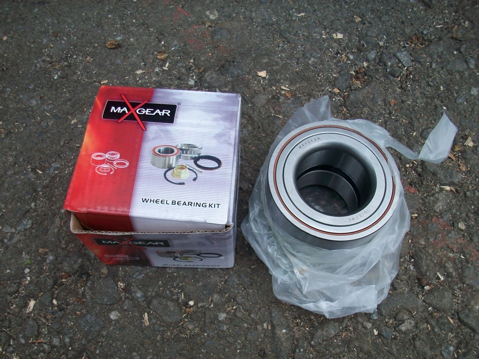

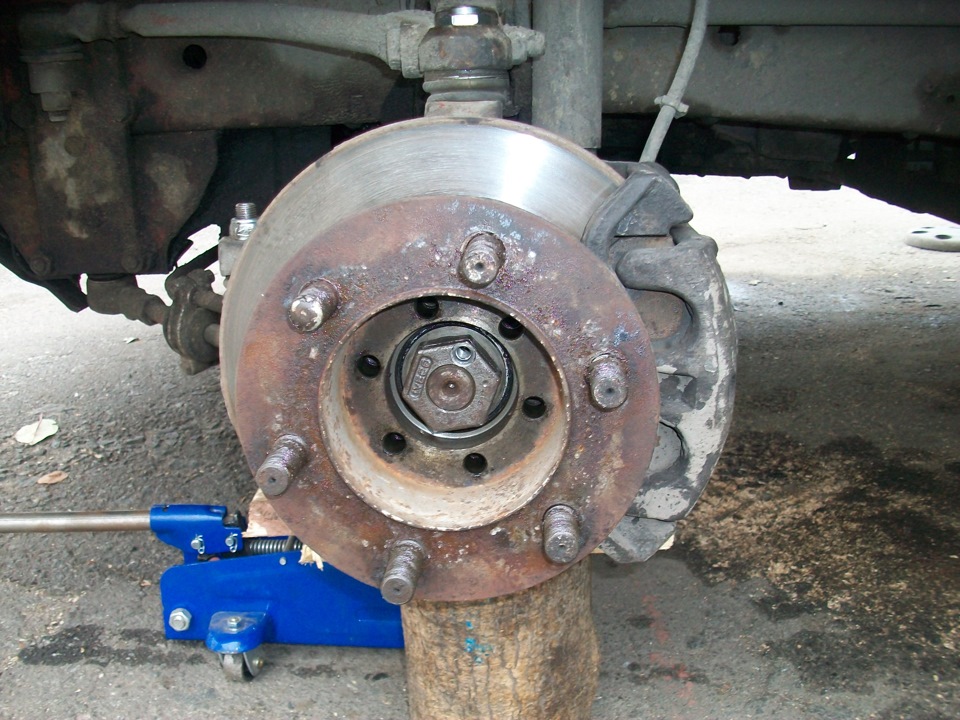

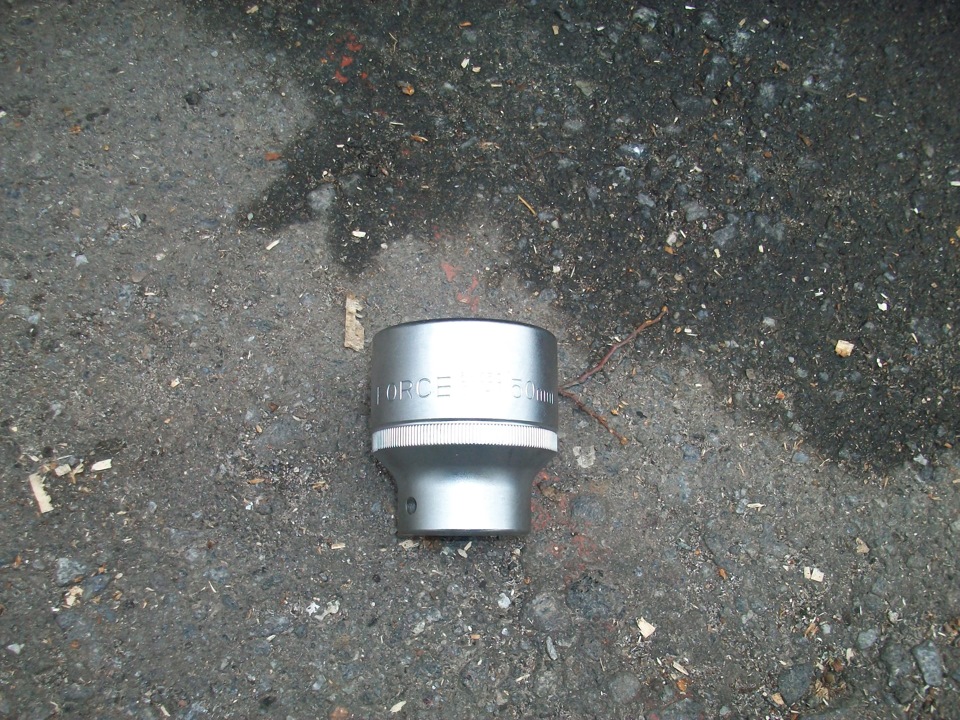

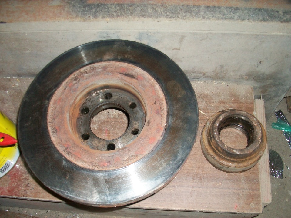

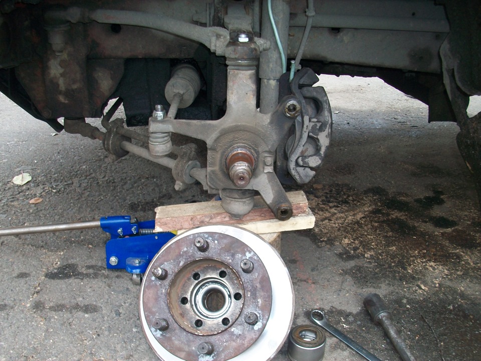

Начал гудеть передний подшипник причем мгновенно, и довольно таки сильно, поддомкратив, на удивление люфта небыло вообще но гудел._отправился за новым._как оказалось довольно таки не дешовым удовольствием._оригинал 880гр.турецкий аналог 550 и польский 250._ так как напряг был с деньгами взял польский, и поехал домой менять…_снял крышку ступицы а там на тебе гайка под ключ на 50 да и им особо не подлезеш надо было головку._собрал все обратно и поехал на сервис где запросили 350 гр. на вопрос почему так дорого ответили что работы на пол дня, и то при условии что всё хорошо пойдет. подумав отправился на авторынок по головку 125гр…забавился гдето 3 часика и то потому что диск никак не хотел слезать и долго выбивал внутринюю обойму старого подшипника, а так всё легко и просто…

сложного ничего там нет)но гайка на 50 это конечно жестоко))))
