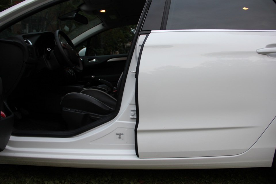

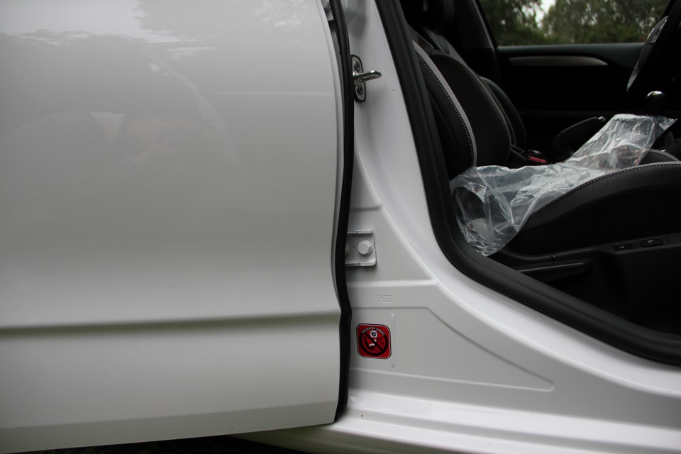

Надоели они болтаться в багажнике. Поставил-таки. Любуемся:

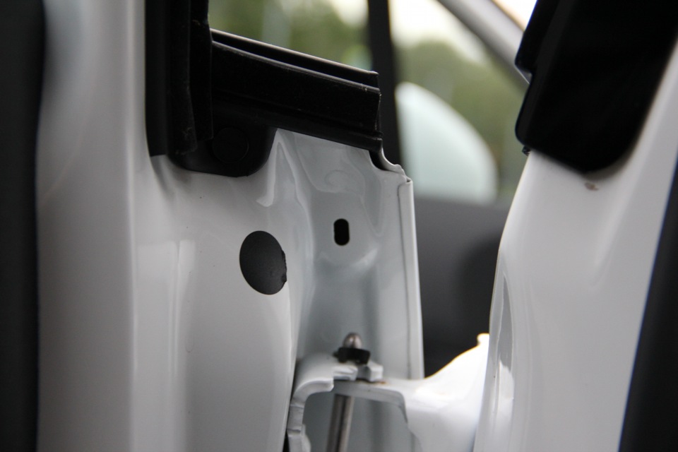

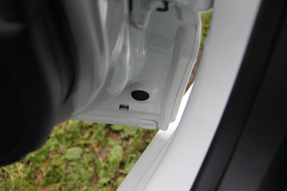

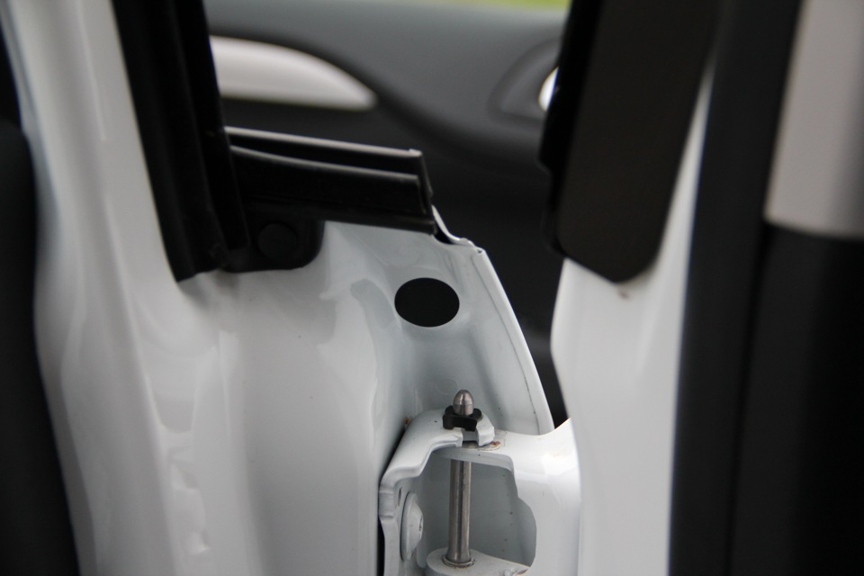

Открываем заднюю дверь и видим две круглых "залипухи", закрывающие отверстия для клипс. Снимаем их.

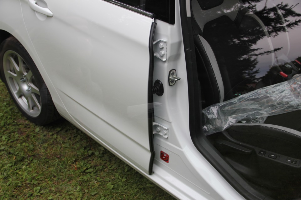

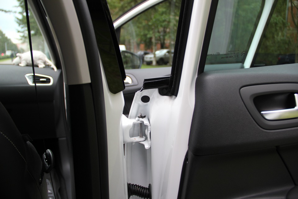

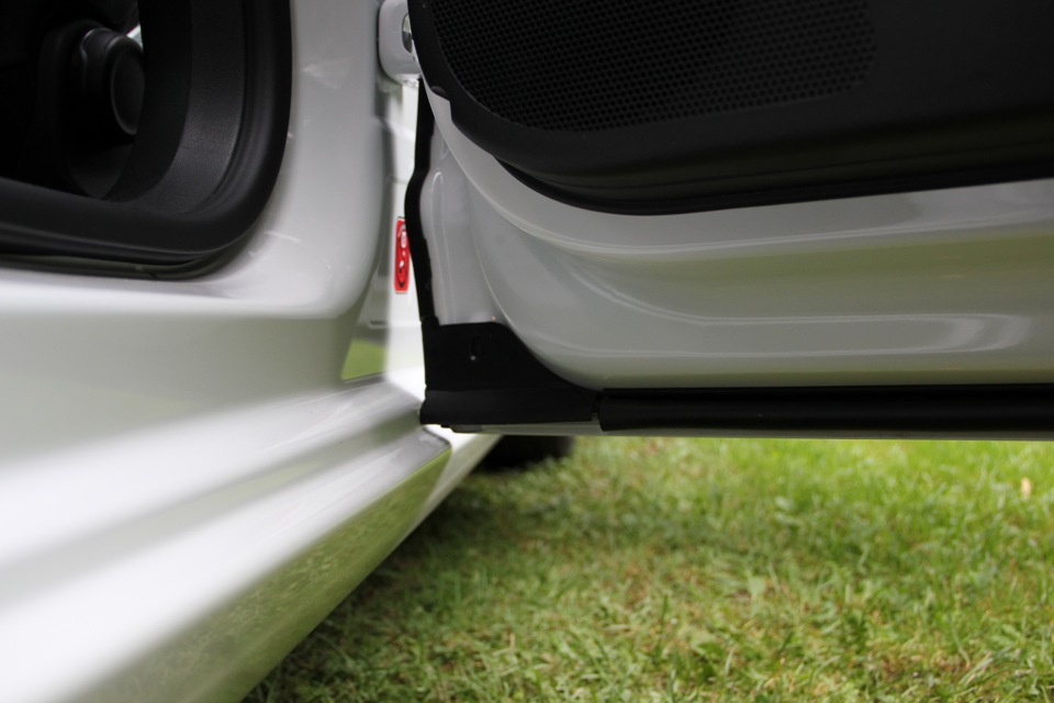

Заводим нижний конец уплотнителя, попадая в паз имеющегося уплотнителя снизу

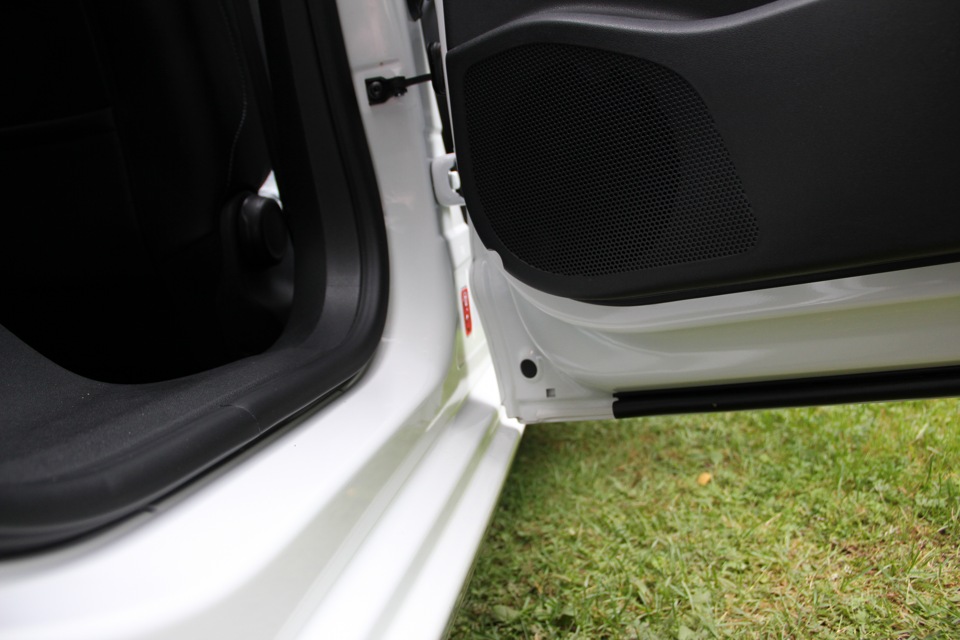

Одеваем собственно уплотнитель на торец двери, плавно поглаживая его и нежно постукивая =)

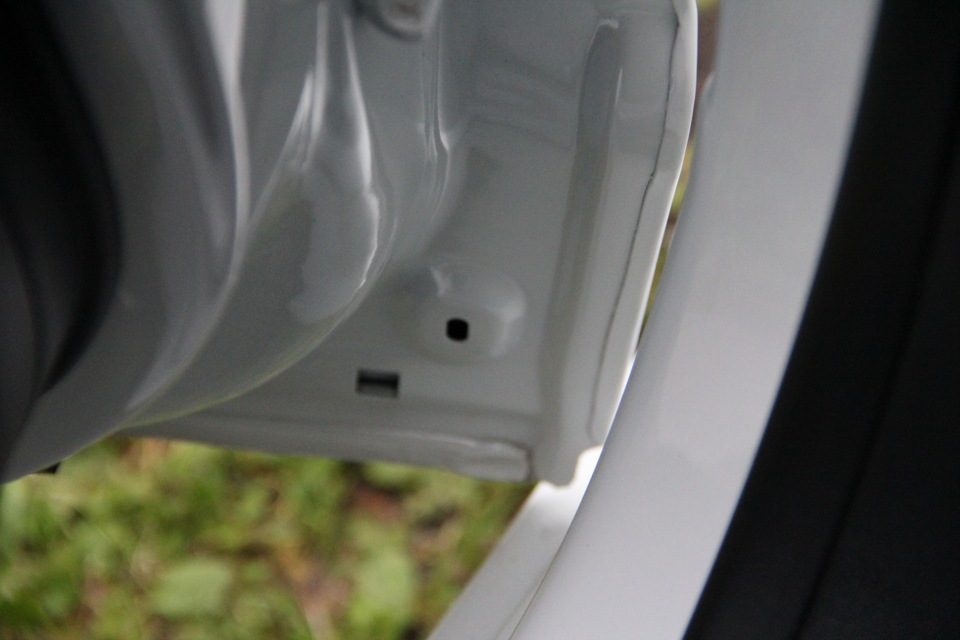

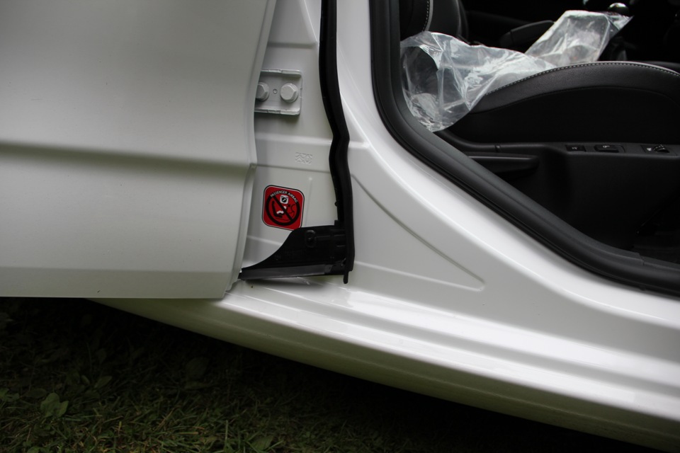

Убедившись, что все встало так, как надо и в том, что нижний конец уплотнителя попал в установленную на заводе резинку, защелкиваем нижнюю клипсу.

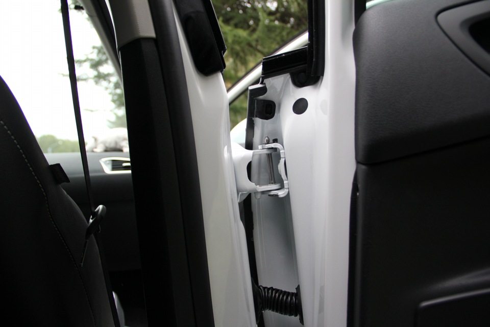

И верхнюю тоже

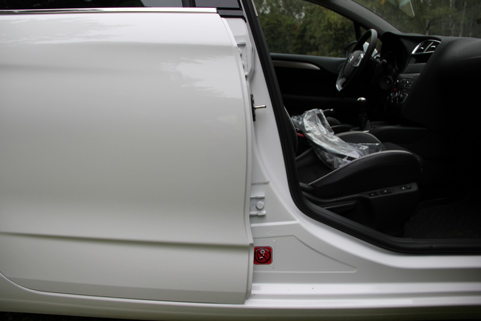

Итог проделанной работы

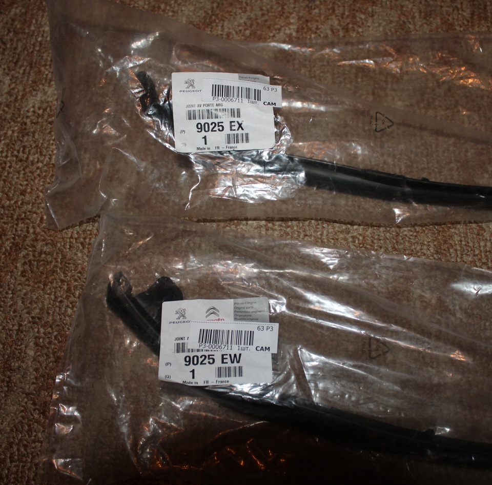

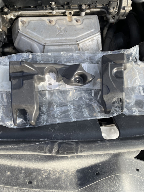

З.Ы. По просьбе Pro-fessor'a добавляю ориджинал партнамбера:

На передние двери не влияют? Краска не портится?
Влияют! Дверь закрывается с приятным звуком. По краске — хз, не заметил потертостей.
Поставил себе, дверь стала закрываться с более глухим-приятным звуком и грязи меньше.
Вообщем свою функцию выполняют.
Особенно первые два закрытия двери порадовали, когда резинки на место вставали. Закрывалось туже, но звук да, приятнее!
