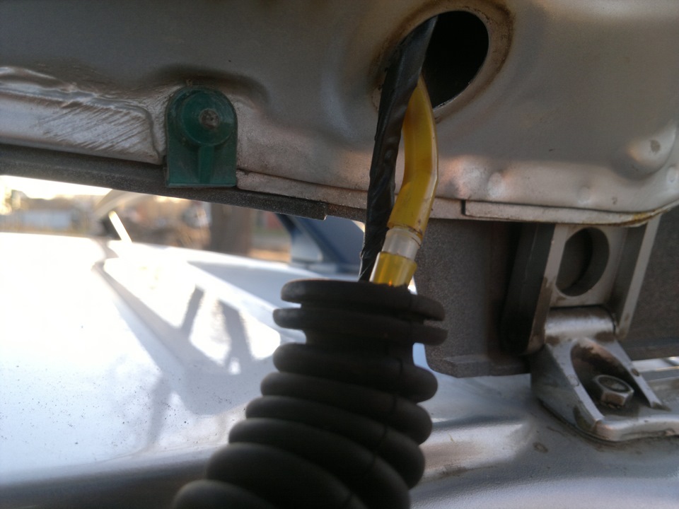

И вдруг вспомнил про омыватель заднего стекла, никогда им не пользовался, ровным счётом, как и дворником задним, но неделей ранее в дождь решил щёлкнуть: бац, на сухую трёт и всё! — решил, что в бачке закончилась жидкость…
Так вот проверяю бачок — жидкость есть, а через форсунку не течёт!
Значит траблы в цепи водоснабжения: открываю багажник, стягиваю гофру резиновую и вижу, что интересующий меня шланг тупо разорван. Нашёл переходник от капельницы, соединил им обе части шланга, затянул хамутиками это соединение и ВУАЛЯ! — водичка брызжет так, как ей и полагается)

как купил машину, задняя омывайка не работала, а это не хорошо… залезли с отцом, в итоге 3 причины: заклинил моторчик омывателя, вскрыли-перебрали), затем как у тебя в том же месте надлом (думаю, просчет конструкции), ну и форсунка вышла из строя. теперь работает всегда)
Только единственный вопрос к автовазу, почему бы не установить бачок в задней части авто?
Целый набор.)) Я им всё равно крайне редко пользуюсь)
А вопрос к автовазу, наверное так и останется риторическим))
