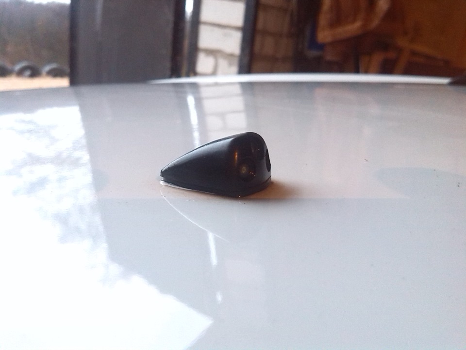

Т.к. мои форсунки уже плоховато "сцали" было решено заменить их на Вольвовские, по примеру пользователя KingDiamond.
Так же врезал, перед форсунками, Тойотовские обратные клапана. Стрелкой на них указано направление подачи жидкости. Собственно нужны они для того чтобы жидкость не попадала на стекло с запозданием. А так же зимой могут замерзать пары воды, но т.к. клапан стоит практически перед форсункой то пустот не образуется.
Volvo 30655605 Форсунка омывателя стекла ветрового
Toyota 85321-26020 Клапан системы омывателя
Запчасти на фото: 30655605, 8532126020
Комментарии 3
Хорошая мысля ;)
Под форсунку ничего не подкладывал? Неужели льют ровно не заливая крышу?
На заднюю часть налепил три слоя изоленты.
