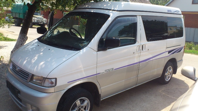

Пришла посылочка из Приморья! Коробка в хорошем состоянии)))Не мог найти на своей шильдик с номером заказал наугад BM711, после того как пришла нашел и на своей табличку с номером BM713 (не угадал((( ). облазил форумы, один человек писал что вроде как они взаимозаменяемы, на мое счастье так и оказалось)))) Все подошло! возможно передаточные числа разные, этим и отличаются.
P.s Я снова в строю)))))
поменял АКПП
Цена вопроса: 25 000 ₽
Пробег: 285 560 км

Разницу в передатках почувствовал? какая лучше ехала?
меняли на сто не все можно делать самому
Здравствуй пробуй Ленту тормозную подкрутить, может трос отключить от коробки и попробовать вручную включить заднюю, а вперед едет нормально? Может клапан не включает магистраль. хотя гидроблок с клапанами меняли… напишите на ватсап там проще общаться 89187890971
Зраствуйте.поменял коробку на такую же бм711.пропала задняя скорость поменял блок управления идущей к ней .результат 0. хотя приехал на старой коробке задняя была поменяли гидроблок с моей коробки результат тоже 0 прошу помощи
автомат сам ставил?
нет, отдал 5000 за установку. 130 кило веса. подумал будет разумней самому не лезть.
мда, ценник конечно вкусный…
