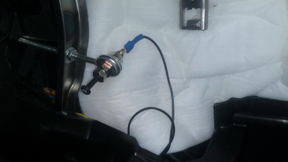

Рым-болт (по версии магазина) нашел только в ОБИ (там же шайбами разжился), проводку отрезал от старого блока питания, плафон нашел в закромах — от Ниссана. Плафон мейд ин жапан аж в 1991 году.
На Примере он свои функции уже не выполнял так как был сломан переключатель режимов, а для света в бардачке это пофиг. Только контакты пропаял, чтоб лучше держались.
Концевик, клеммы и термоусадку нашел в автозапчастях.

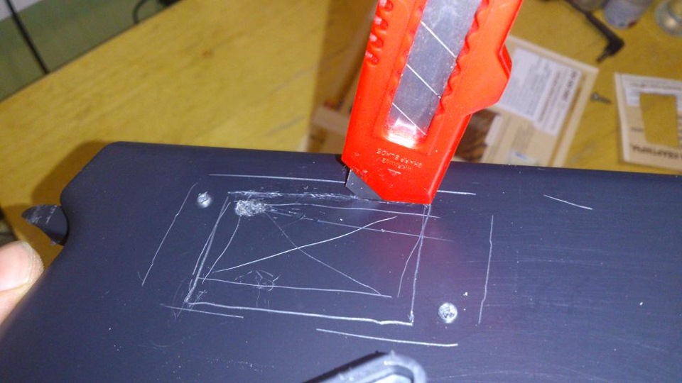

В первый вечер снял бардачок, и покрутив, примерил куда буду ставить плафон. Установить решил так, чтоб водителя не слепило.
Резать и сверлить на улице не захотелось, поэтому притащил домой, а тут облом — на часах уже 22 часа и все домашние спят.
Но, есть справедливость в этом мире! Расчертив по шаблону дырку, я обнаружил, что пластик мягкий и податливый.
УРАААА! Наконец-то я нашел в этой машине мягкий пластик! =)))) Радости моей не было предела — ведь дырку я вырезал обычным канцелярским ножом. "без шуму и пыли" )))
Собрал проводку, скрутил кронштейн и на следующий день установил все это на место.
Плюс взял с питания магнитолы. Решение спорное и мне не очень нравится — потом от прикуривателя переделаю.
Сама магнитола снимается очень просто — достаточно отщелкнуть рамку и открутить 4 торкса.
Болт, как и писали встает в штатную дырку =) так что тут тоже сверлить не пришлось.
Много гемора было в процессе регулировки положения "выключатель-лапка бардачка", даже один концевик сломал и пришлось за вторым в лабаз ехать.
Но результат того стоил =) Вот как это выглядит теперь:
По затратам вышло около 200 руб. Самая дорогая деталь — болт.
