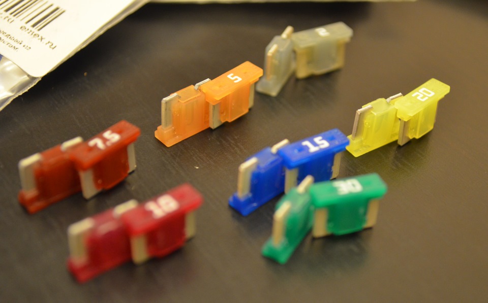

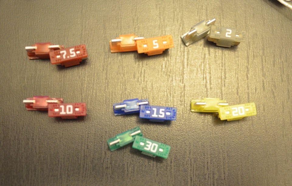

На прошлой неделе после использования компрессора, перестали работать все (вроде). Решил, что перегорел предохранитель. Набрел на страницу nero23 (ссылка), а уже от него на страницу PosaD (ссылка), думал думал и все же купил по пакетику Tesla.
Фирма Tesla
FL 2A.10 — 2А
FL 5A.10 — 5А
FL 7.5A.10 — 7.5А
FL 10A.10 — 10А
FL 15A.10 — 15А
FL 20A.10 — 20А
FL 25A.10 — 25А
FL 30A.10 — 30А

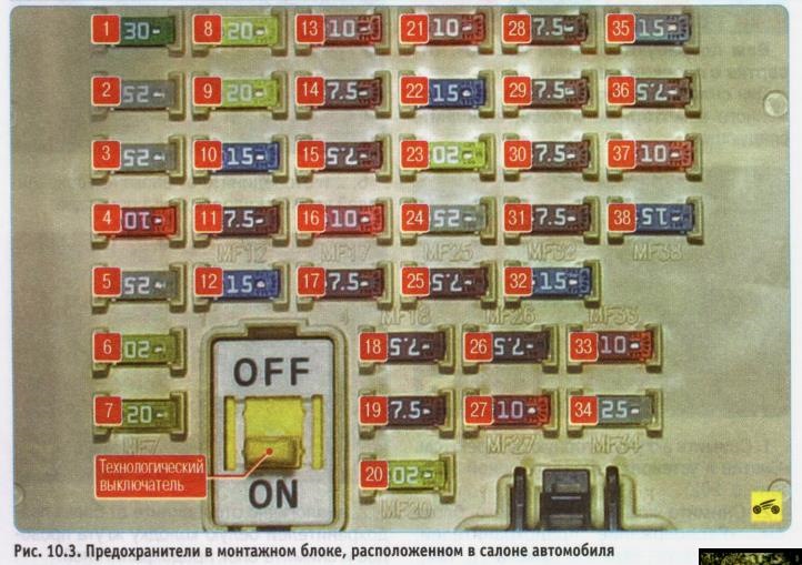

Не работает правая часть габаритных огней, не могу нигде найти. Заранее благодарю.
Привет, где находится реле зажигания у них?
а какой предохранитель отвечает за заднюю противотуману? А то на приборке отображается, что вкл.выкл, а по сути лампочка не загорается. Саму лампочку проверил — горит, работает. Теперь грешу на предохранитель, но нигде не могу найти, отвечающий за неё предохранитель.
Я не понимаю. На ближний и габариты нету предохранителя или реле? В двух фарах не работет. Только дальнии и диодная лента с поворотником работает

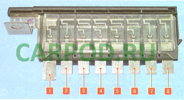

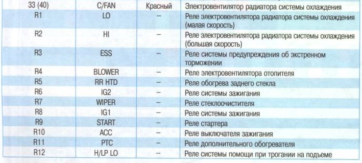

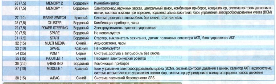

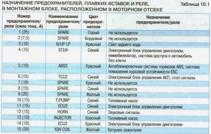

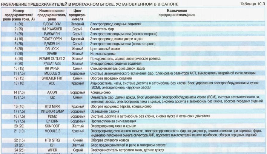

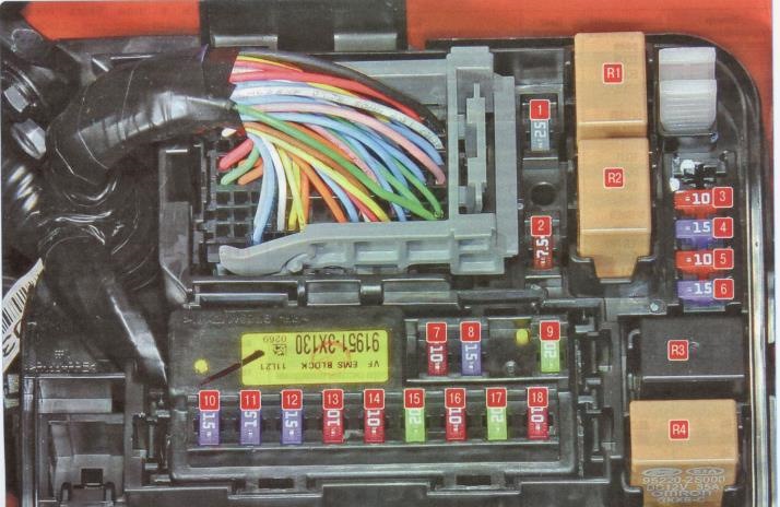

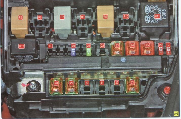

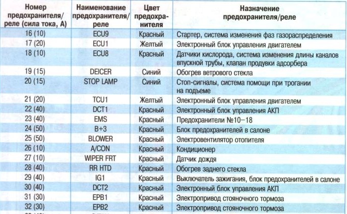

В монтажном блоке, установленном в моторном отсеке, находится также блок плавких перемычек.
На фото №2 на 60 А — Монтажный блок в салоне, левая блок-фара, лампы освещения поворота, дневные ходовые огни
Картинку взял тут carpod.ru/predohraniteli-kia

Вот еще преды Hyundai/KIA
— 18790-01115 — 7,5 А
— 18790-01116 — 10 А
— 18790-01117 — 15 А
— 18790-01118 — 20 А
— 18790-01119 — 25 А
— 18790-01120 — 30 А
Такие в записи nero23 перечислены. Я прикрепил ссылку.

Я заезжал как-то в самый обычный автомагазин на обочине, они там лежат по 10 рублей за штуку.
Я купил по пакетику каждого типа. В пакетике 10 штук. Цена пакетик от 50-70р
Выгода очевидна))))
JuFrolov
да это ваще халява, я покупал фирмы BOSCH — 80р. штучка)
