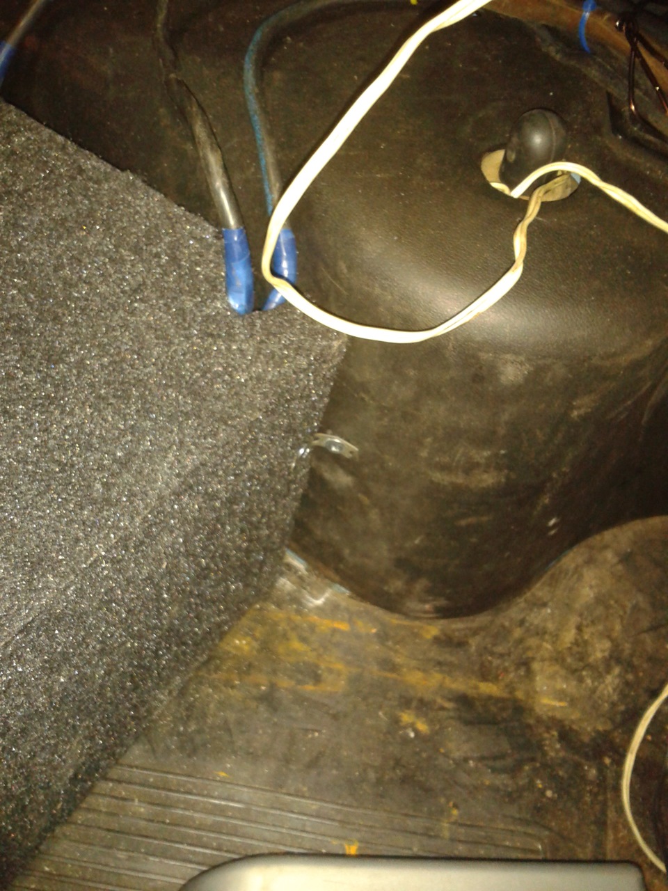

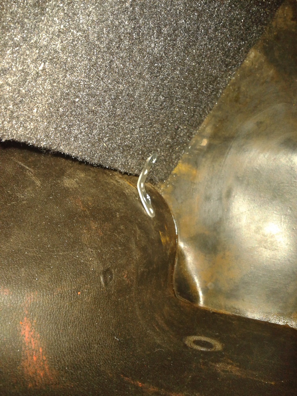

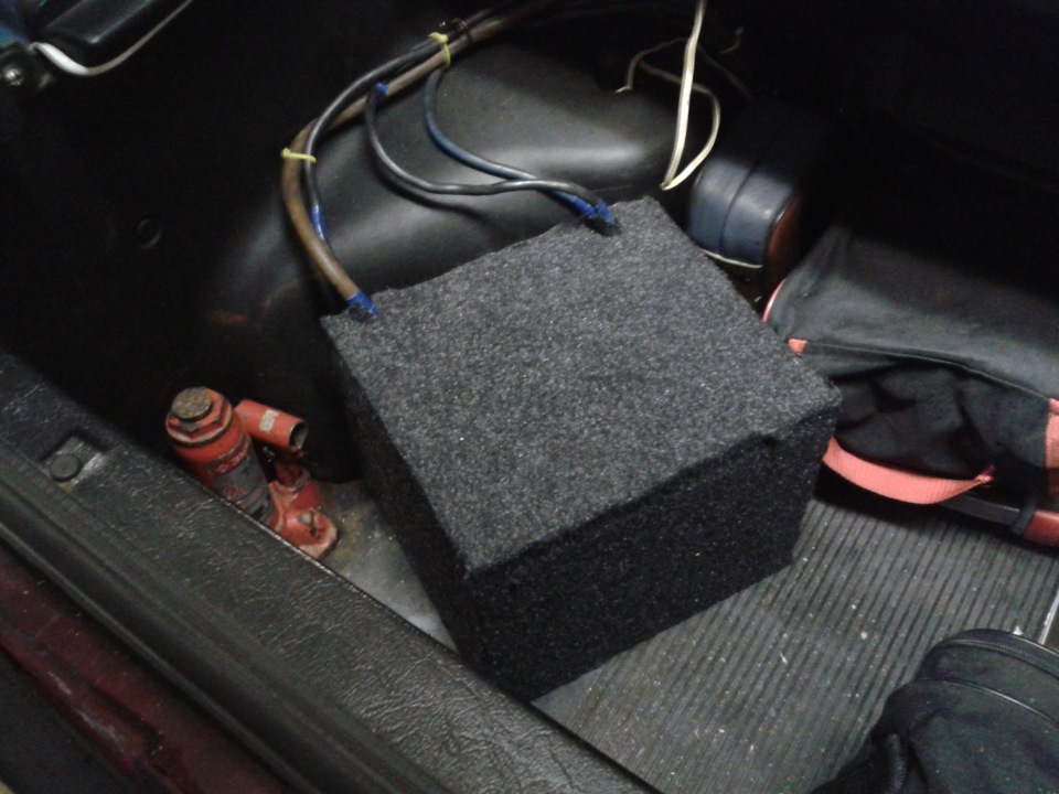

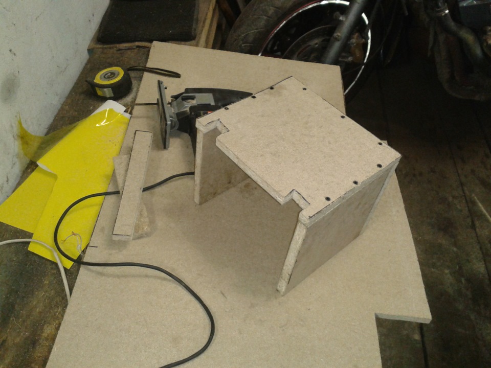

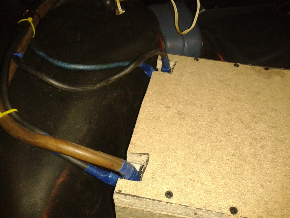

Решил установить второй аккумулятор 60 ач Так как люблю слушать громко слушать музыку и увеличить общую емкость, и пусковой ток, общая емкость стала 105 ач! 900 а общий ток.
