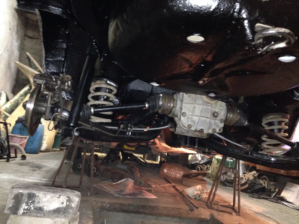

Наконец-то закончил сборку задней подвески купленной ранее. В процессе ее установке оказалось что в ней надо менять почти ВСЕ! Но оно того стоит! Задние суппорта ford перебраны, диски Brembo новые. (Отдельное спасибо за них dumbass58) Задняя часть авто переварена и обработана под завод.
Заводская обработка (для иномарок нормальным ребятам):
1. Обливаем все днище эпоксидным грунтом.
2. Кистевым герметиком промазываем все швы, колесные арки полностью в 2 слоя.
3. Обливаем битумным покрытием для защиты днища CS-500.
Всем мир! Спасибо за внимание!

лежа под машиной кисточкой мазал?предстоит такая работка)
Нет, с ямы в нормальной позе все доступно!
а чисто гипотетически без ямы реально?у меня в гараже ямы нет(и сколько мастики ушло?
Можно, если машину перевернуть на бок иначе просто офигеешь мастику распылять… На Заднюю часть машины ушло: пол банки эпоксидного грунта novol, 3 банки кистевого герметика novol и 4 балона cs-500 (можно уложиться в 3).

скажи пожалуйста, на авто был ли раньше антикор.ибо вопрос о том, как производилась очистка днища?
Да, было. В арках герметик и грунт, в остальном грунт и что попало. Все сначала промыл химией, потом зачистил щеткой по мелу при помощи болгарки. Главное чтобы щетка на болгарку была не сплетённая косичками, иначе подшипники на болгарке раньше развалятся)))
понял, спасибо, а как кузов?где нибудь места рыжиков, может коррозии?не было таких?
Арки внутри из кусков собраны, стаканы задних амортизаторов заварены, тк тоже сгнили. Ну и по мелочи много чего…
