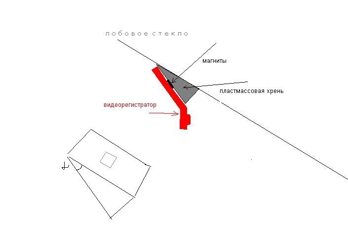

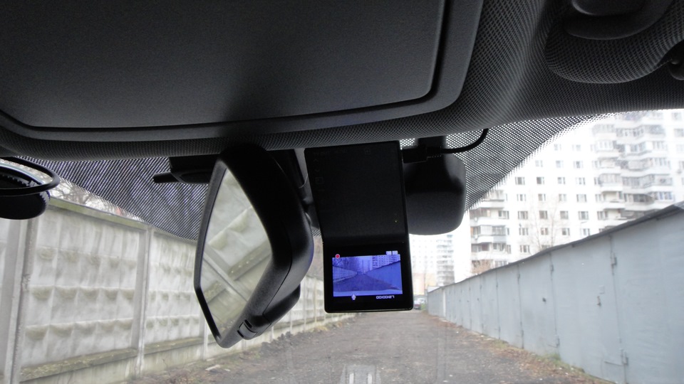

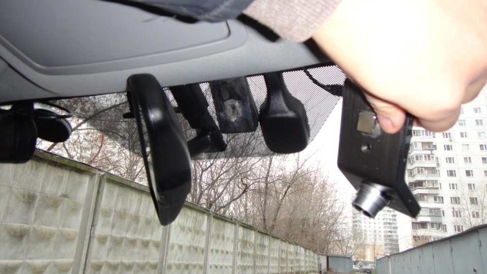

=видеорегистратора (монолитный изогнутый корпус позволяет разместить всю конструкцию за зеркалом заднего вида), фото №2. На сам регистратор, прямо на металлический корпус наклеил "моментом" неодимовый магнит. Точное место наклейки вычисляется в самом конце, после всех примерок.
="пластмассовой хрени" — переходника, сделанного из деталей какого-то старого сервера. Его смысл в том, что угол наклона лобового стекла такой, что не позволяет напрямую к нему приклеить видеорегистратор (он тогда смотрел бы в небо), и она (хрень) помогает сделать угол наклона камеры такой, чтобы она снимала в нужной плоскости. Я вырезал его из нескольких кусков твердой пластмассы, склеил всевозможными клеЯми и покрасил черной матовой краской. Угол альфа (на схеме) — индивидуален и вычисляется методом замеров и вычислений. ширина "хрени" — чуть меньше ширины регистратора. Примерно центре "хрени" вырезана дырка размером чуть-чуть больше магнита. Магнит вклеен внутрь так, что выглядывает примерно на 1мм (наверное можно вообще полностью утопить его). Вклеить получилось не сразу. Ни момент ни суперклей не держали. Эпоксидка справилась. Под магнит внутри "хрени" тоже подложил и подклеил "фундамент", чтобы магнит не проваливался внутрь. Важно не забыть проверить "полярность" магнитов и приклеить их так, чтобы они притягивались с видеорегистратором, а не отталкивались :)

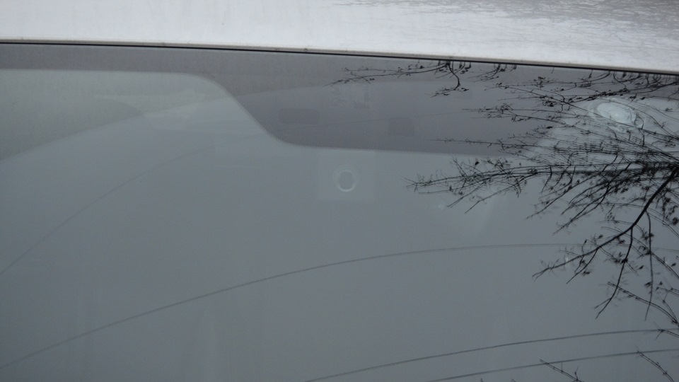

"Пластмассовая хрень" крепится хорошим двухсторонним скотчем на лобовое стекло. Практически намертво. Затем видеорегистратор легким движением руки :) цепляется своим магнитом к магниту "хрени". Держит отлично.
Достаточно сильно, чтобы регистратор не двигался, но и снять его можно одной рукой без проблем.
Когда в самый первый раз снимал регистратор с крепления — сразу понял где плохо приклеено :) Магниты очень сильные.

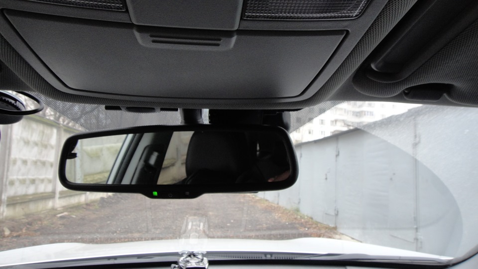

Таким образом убивается несколько зайцев: регистратор располагается в укромном малозаметном месте и очень легко снимается и ставится обратно.
