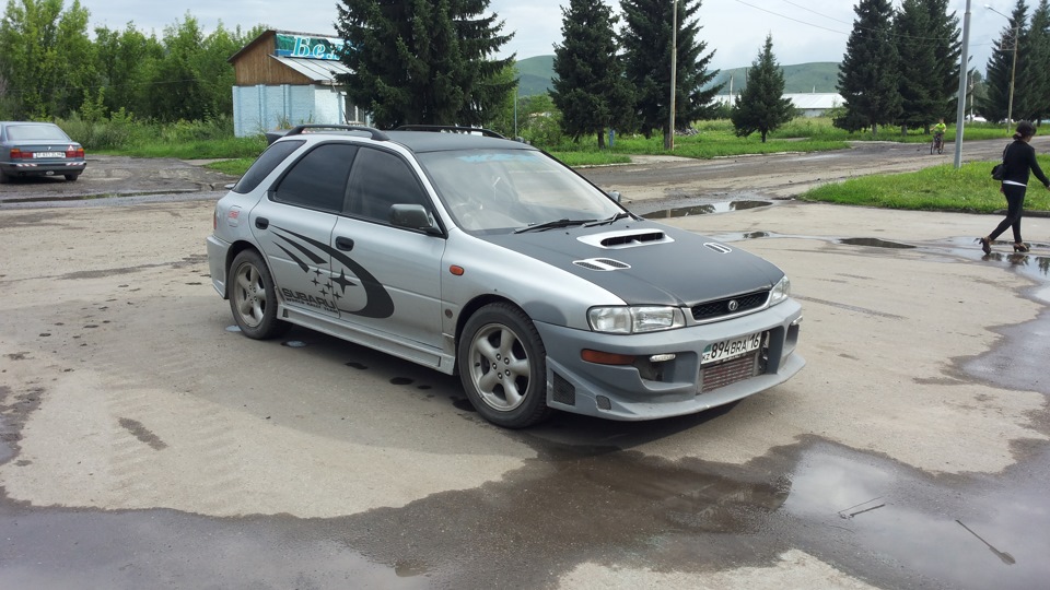

Ура! мой субарь начал ехать, причина низкого буста была бональна, просто поменял нулевик на новый.
ПОЕЗДКА.
Ключ на старт. В голове разные мысли: хотя бы 0.8 кг/см; Ставлю бусьт на 70% Поехали… 2000 об/мин так се… 3000 об/мин. буст около 0,2 кг/см… 4000 об/мин (ПИНОК) буст подбрасывает до 1,3 кг/см 6000 об/мин. 1.6кг/см. срабатывает отсечка по бусту, врубаю вторую, опять (ПИНОК) и снова давка до 1.6кг/см смотрю на спидометр 120км. тормозим… я доволен как Удав! По городу езжу спокойно, ставлю буст на 20% и катаюсь с давкой не более 0,7кг/см
