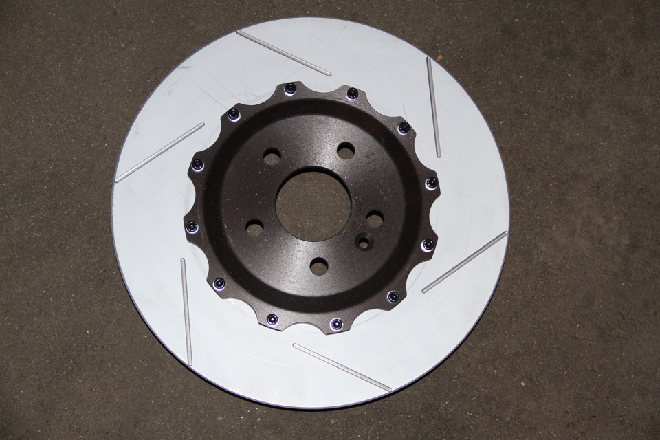

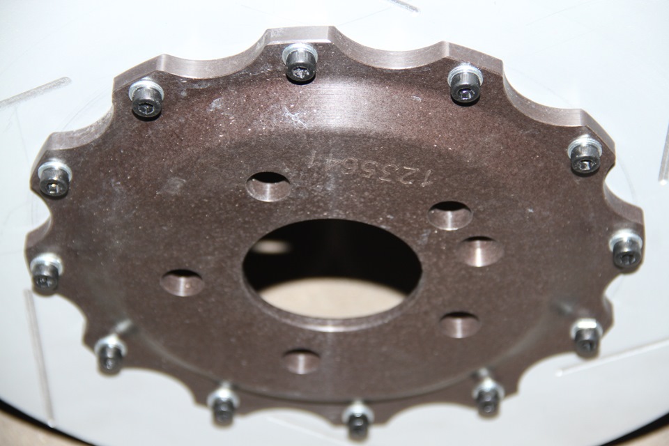

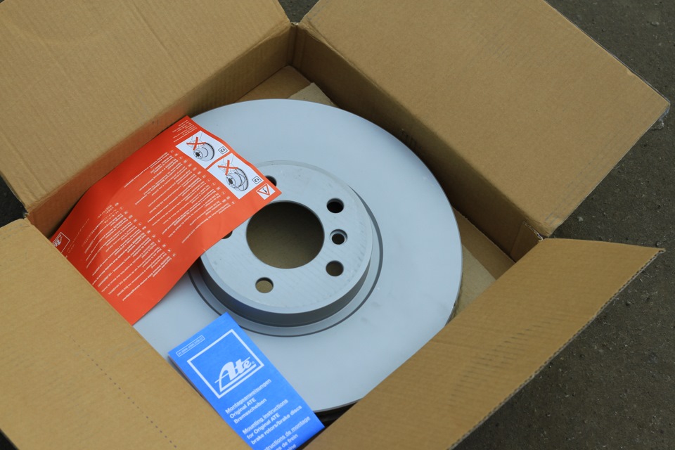

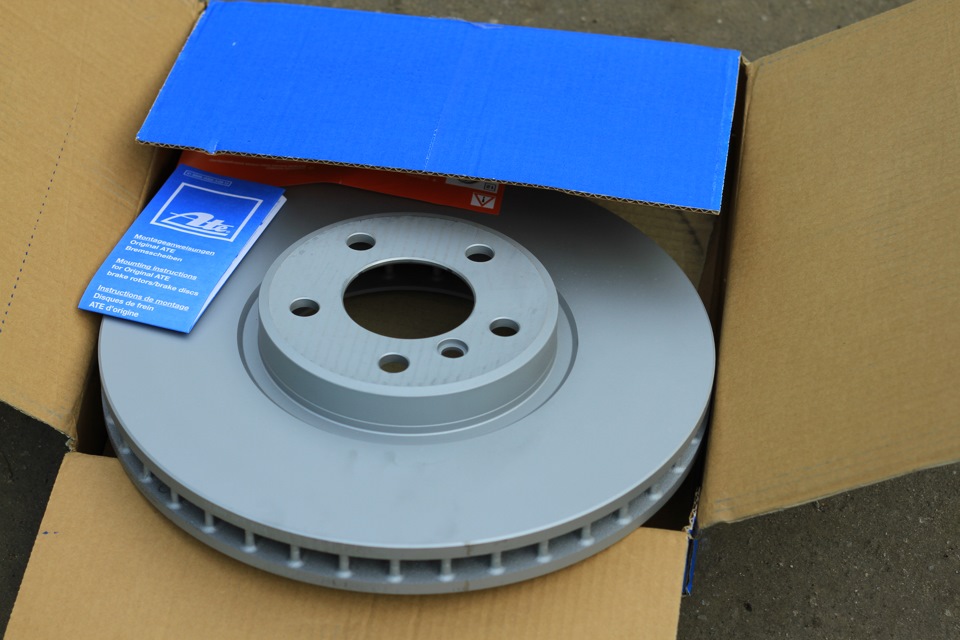

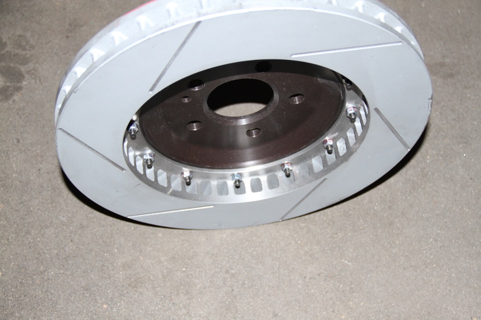

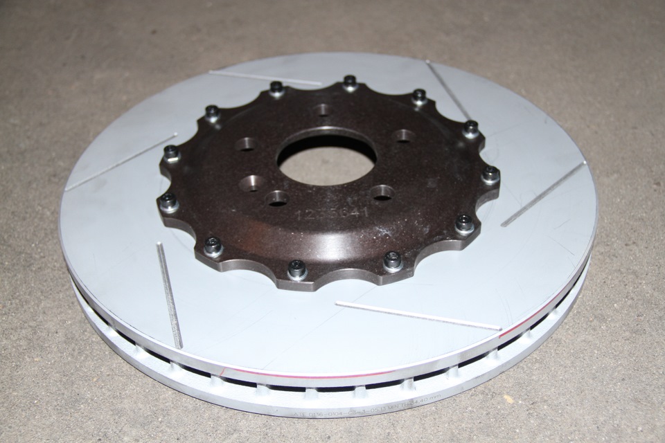

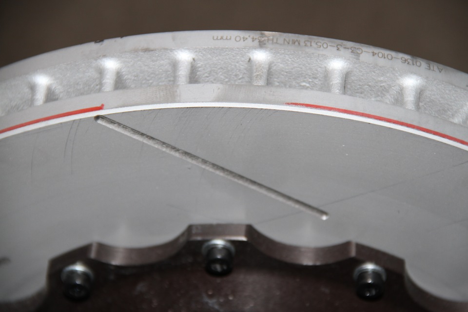

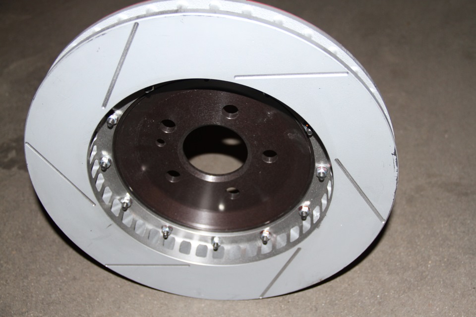

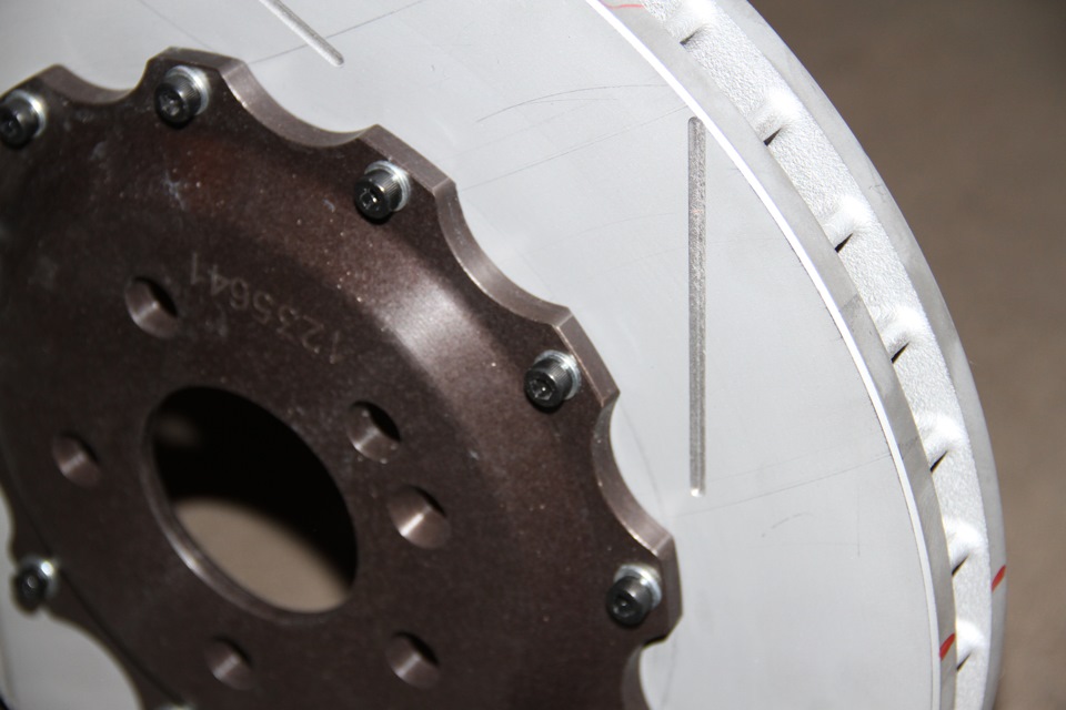

Т.к. каждый диск Brabus стоит 1040евро без доставки, то я решил попытаться найти замену. Но Alcon для Brabus сделали хитрые диски 355х35, максимальную толщину ротора я нашел 32мм. Наткнулся на штатный диск БМВ Х5 Е53 4.4 он 356х36, но его еще надо сделать под мою ступицу.
Обратился за помощью в Прому. Вот человек, который проектировал мне диск anton-proma за что ему огромное спасибо)))

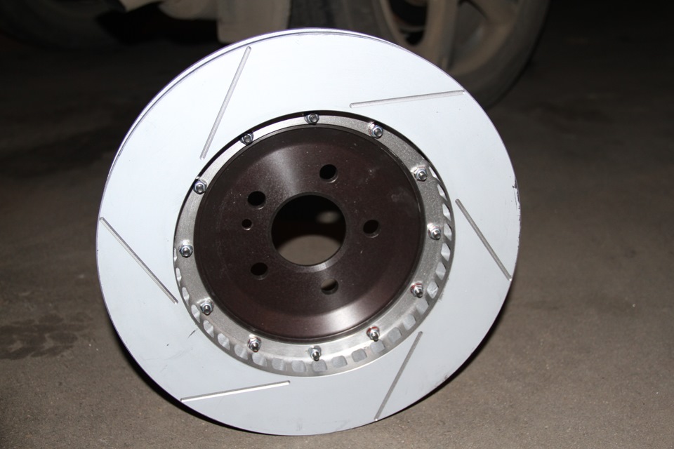

А вот что получилось…
В дальнейшем, надеюсь, разбогатею и поставлю Brabus (просто хочется оригинальные ступицы).
Запчасти на фото: 010463

Ездят отлично))), 100000руб. за два диска выкинуть не готов и при этом ждать порядка 2-х месяцев с доставкой в Москву, если б был чистый алкон (без брабуса), то можно б было привезти…
пильнули штатный диск. Нормальное решение в отсутсвии денег на оригинал))) Тоже так делали временами, ездят нормально.
Интересно …
На машину примеряли?
на машине уже стоят)))
Красиво сделано!
