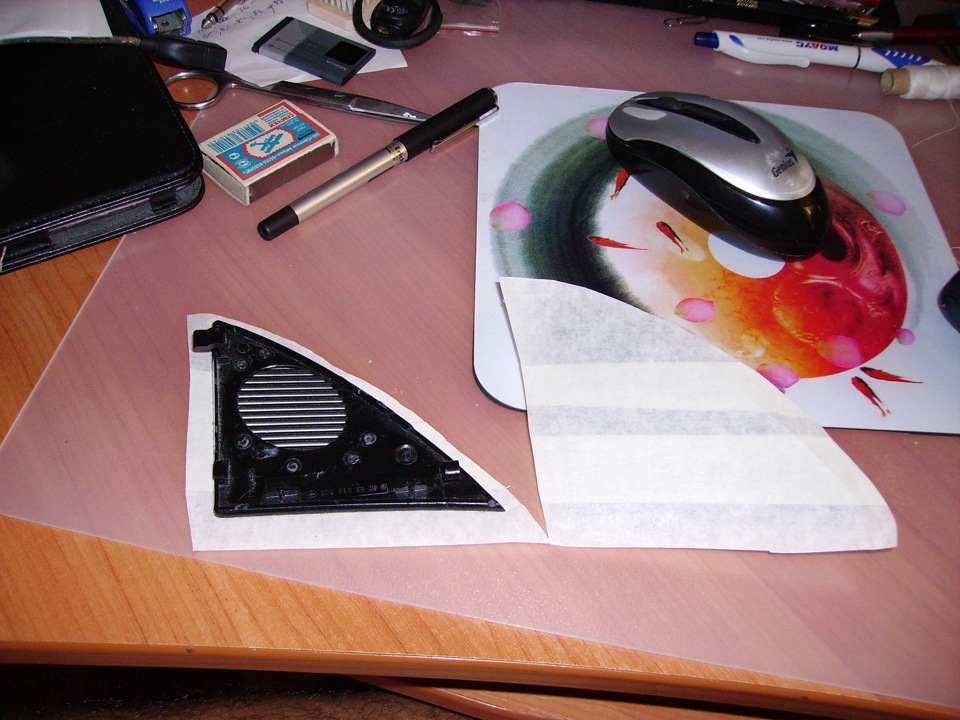

Очень хотелось сделать подиумы именно в треугольники торпедо. Изготавливал по челочной технологии. Весь подиум делался с нуля. Изначально скопировал из стекловолокна штатную решетку. далее после подгонок были выставлены твиттера. А далее стандартно полиэфирная смола, шпаклевка, шкурка Пока решил остановиться на покраске антигравием. результат меня удовлетворил.

колготками обтягивается для получения плавных форм, потом пропитывается полиэфирной смолой. антигравий при покрытии дает поверхность похожую на пластик.
а зачем колготки?) т.е. мягкая форма получается? почему именно антигравий?

повторить то можно. там еще основание не отображено к которому сам подиум крепится на винты.
т.е? как оно держится?
К штатным саморезам держащим дефлектор прикручена угловая пластина, ну а к пластине уже прикручивается корпус твитера который шел в комплекте. я их немного переделываю, подравниваю зазоры со штатным местом
Хотел бы сам научиться такое вытворять) руки с правильно места растут, просто ни разу не сталкивался, есть где почитать про это? какие материалы использовал? все подробности где как узнать?
изначально изучал работы других в интернете. Динамики направлены примерно в центр между сидений на уровне ушей. Делал из стекловолокна, полиэфирной смолы и колготок для придания формы. сверху покрыто антигравием, единственно надо было вначале покрасить черным а потом уже антигравием для придания формы.
