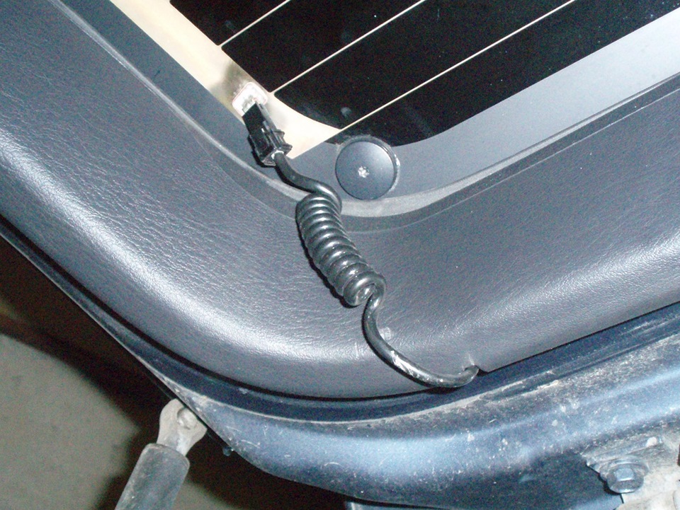

В начале отсоединим провода с подогрева заднего стекла.

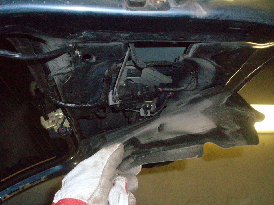

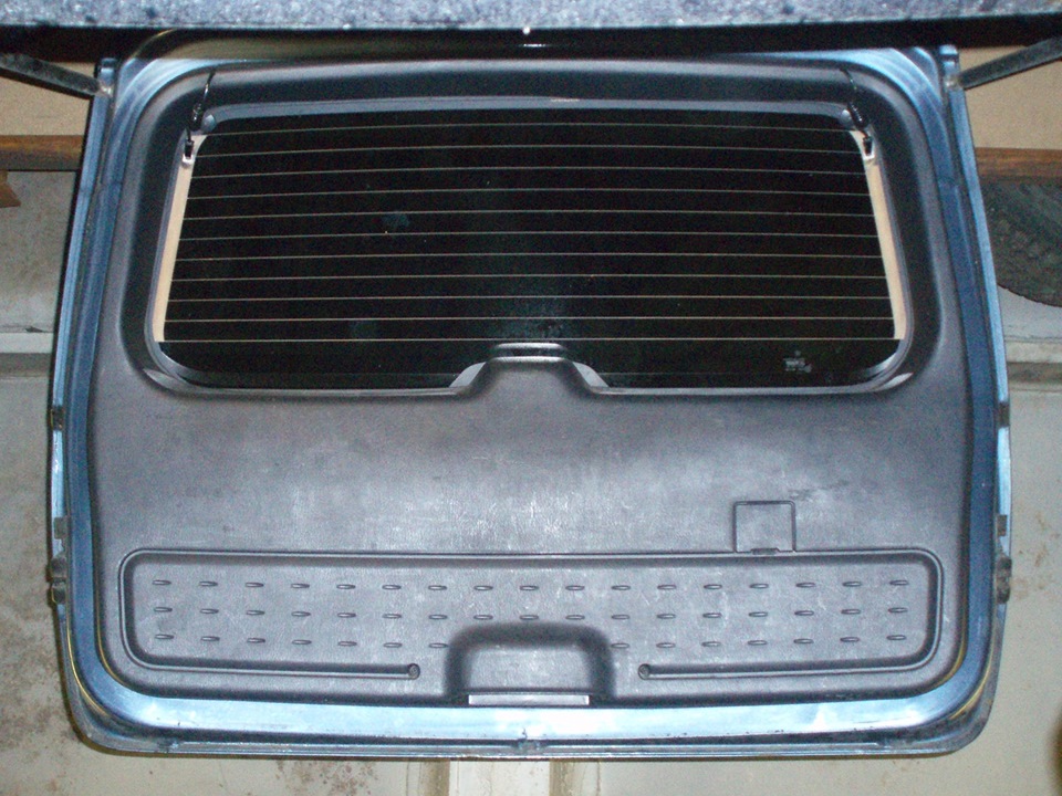

Откручиваем крестовой отверткой 5 шурупов, которые держат пластиковый кожух задней двери.
Следующее, что нужно сделать — снять пластиковый кожух, который теперь (после того, как откручены шурупы) держится на пластиковых клипсах. Просто найдите любое место, с которого можно было бы начать, и аккуратно, двумя руками, потяните вниз пластиковый кожух. Могу сказать по своему опыту, что гораздо лучше просто сильнее тянуть, чем пытаться что-то сделать рывками, клипсы сами отщелкнутся с посадочных мест.

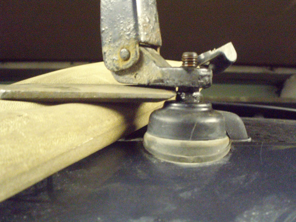

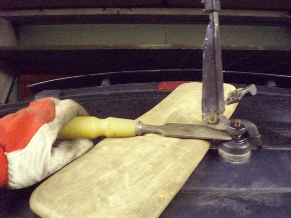

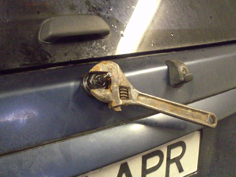

Теперь, прежде чем продолжать внутри, необходимо демонтировать крепление и саму щетку снаружи. Для этого, закрываем дверь багажника, снимаем пластик с основания поводка дворника, и откручиваем гайку на "13".
Затем, необходимо демонтировать дворник полностью. Он посажен на конус, поэтому для меня, было проще всего одновременно давить на него снизу (через что-нибудь мягкое, чтобы не поцарапать дверь) и чуть раскачивать его за сам поводок. Разумеется, все пойдет легче, если побрызгать WD-40 или аналогом.

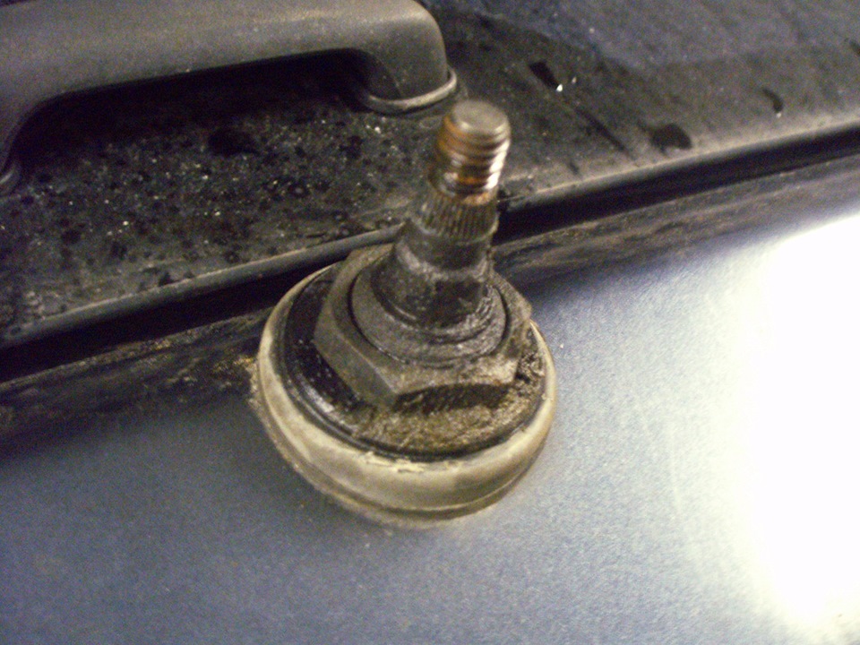

После того, как дворник снят, необходимо снять пластиковую заглушку. Это проще всего сделать чем-нибудь тонким и плоским, просто подденьте ее снизу, и она отщелкнется.
Под заглушкой обнаружится гайка, которая без проблем откручивается, в моем случае — разводным ключом. Если вы в начале открутите винты, которые держат моторчик, то потом у вас не получится открутить эту гайку. Просто поверьте :)

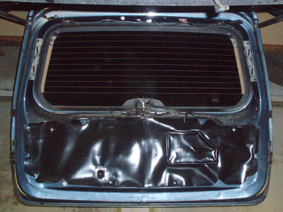

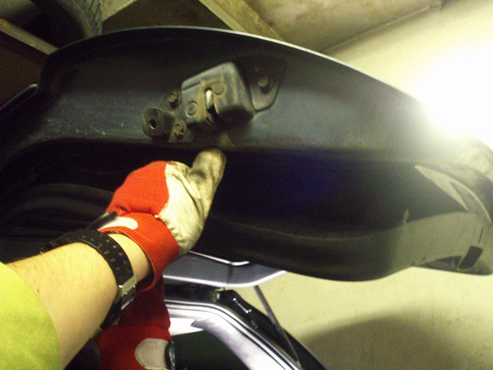

Открываем багажник и аккуратно снимаем часть черного, мягкого покрытия, которое отделяет внутренности двери от пластикового кожуха.
Я не стал снимать это покрытие целиком, отогнув только его часть, что в последствии, существенно облегчило его крепление, когда все было сделано.

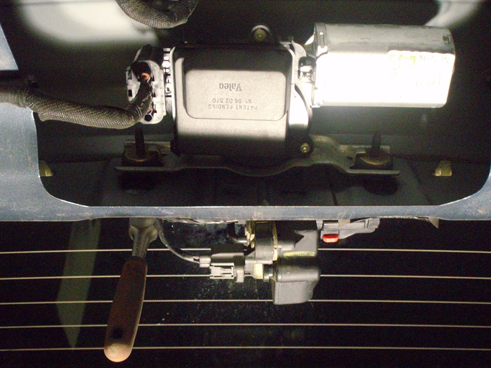

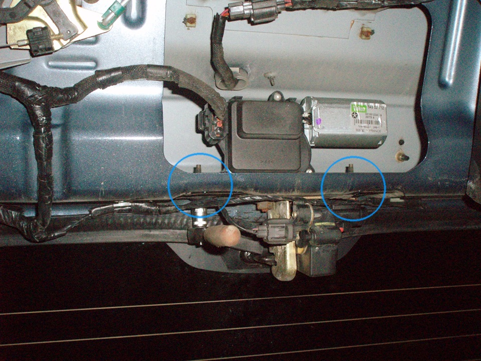

После этого, необходимо открутить два "10" болта, которые держат сам моторчик.
После этого, если все шаги были сделаны правильно, в руки, с неба с открытой двери багажника, падает моторчик. Обратите внимание на резинки и шайбы-гайки в лапках крепления моторчика, чтобы их не потерять.

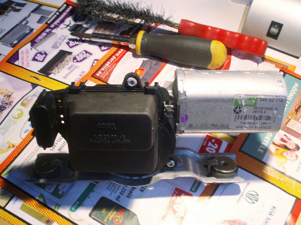

Часть II. Разбираем мотор заднего дворника Jeep Grand Cherokee WJ

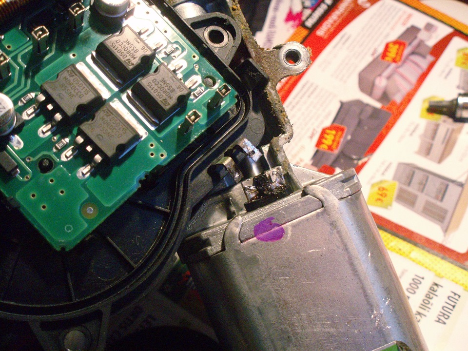

Теперь, снимаем пластиковый кожух, закрывающий электронные внутренности. Для этого откручивается три torx'а и отщелкиваются пластиковые клипсы. Затем паяльником, нагреваем и отсоединяем контакты.
Перед тем как продолжить, нужно маркером сделать отметку на шестеренке и корпусе, чтобы потом иметь возможность все поставить правильно.

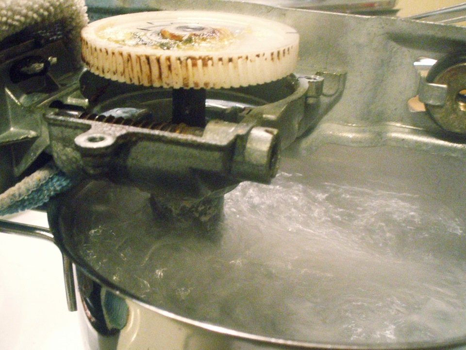

Дальше, необходимо снять шток (ось), который с одной стороны заканчивается белой, пластиковой шестеренкой, а с другой, на него крепится поводок дворника. В принципе, все, что было сделано до текущего момента было сделано, чтобы добраться до этой детали. Для того, что бы ее снять, необходимо перевернуть моторчик шестеренкой вниз, и постучать по концу оси (тот конец, на который одевается поводок дворника). Как минимум, ось должна немного сдвинуться вниз, освободив шестеренку.
Следующее, чтобы я советовал сделать, это подать 12 вольт на контакты моторчика. Это позволит во-первых убедиться, что он в принципе рабочий, а во-вторых опираться на информацию "что все работало", если после сборки что-то пойдет не так.

Если моторчик работает, то дворник не работает, так как от грязи заклинило шток. В таком случае, необходимо полностью выбить шток из посадочного места. Это стоит делать или резиновым молотком или обычным, через что-то более мягкое, чем металл, например пластик или дерево, такая "подкладка" в случае обычного молотка нужна для того, чтобы не повредить наконечник штока. В зависимости от того, как много пережила ваша машина накопилось грязи, ржавчины и коррозии, у вас или получится это сделать или не получится (как не получилось меня). Я пробовал выбивать шток на холодную, пробовал на горячую — бесполезно.
Если у вас получилось полностью выбить ось, необходимо полностью очистить ее и ее посадочное отверстие от любых загрязнений. Для этого, можно использовать, например, очиститель карбюратора, тряпки, любые моющие средства и т.п.
