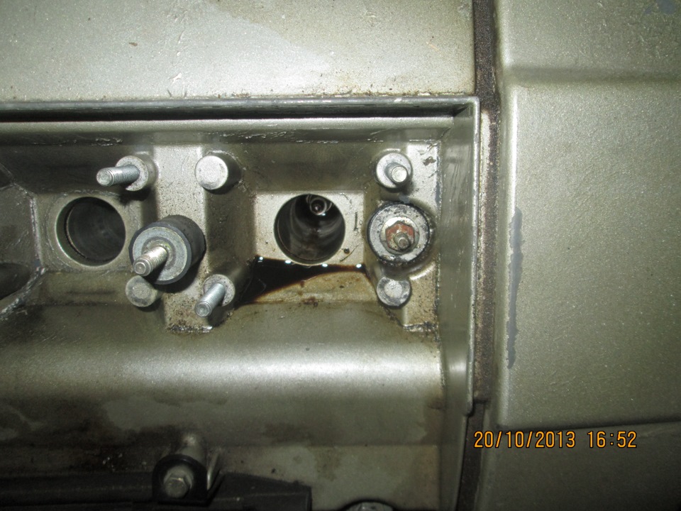

Снял защитные кожухи, откинул провода от катушек снял их и понял что прокладку надо было менять давно :
Снял крышку, всё вроде бы ничего .
Прокладка старая стала просто пластмассовой .
Заменил ее, собрал всё в обратном порядке с заменой уплотнительных шайб под болты.

Тоже надо бы заняться этим. Герметик мазал? Сколько выжидал после сборки?
Герметиком прошёл только края. Все собрал закрутил, перепроверил и поехал
