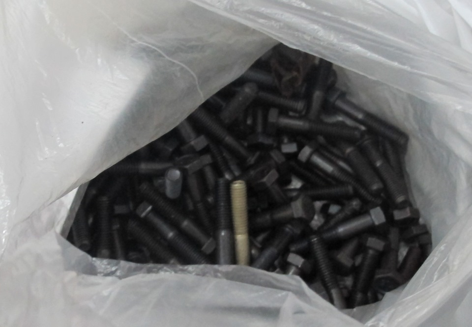

Итак изначально задумывались таирлоки, но потом случился опыт, более шустрые товарищи которые успели этими девайсами обзавестись а именно cvert и Blackcat-enok поимели с ними немного опечаливший опыт, и я задумался о более радикальном решении проблемы.
Тут нужно немного углубиться в технические подробности строения Навары, а именно в разболтовку ступиц. делов том что вместо того чтобы сделать как у всех 6x139,7 Ниссан почему то придумал 6x114,3 что сильно портит всю малину, выбор дисков не велик и так, а уж что то готовое с бэдлоком это вообще фантастика…
Приступаем к изготовлению, донором становяться обычные стальные штамповки OFF-Road Whells.
Делаем кольца и привариваем их к дискам
Далее красим переносим ниппеля и завариваем старые отверстия
Закупаем по паре килограмм болтов и гаек
Красим все из баллончика по бюджетному варианту, ибо заморачиваться покраской сырцов пока неохота, сначала нужно опробовать а потом уж красить.
Собираем, резина довольно хорошо центрируется болтами, гайковерт в помощь
Пока собрали 4 колеса, посмотрим будут ли травить, еще 2 колеса соберем на следующей неделе… краска попалась бракованная еще на 2 диска просто не хватило…
Результат пока радует, хотя бы тем что колеса не травят на слух, уже хорошо…
как покажут себя в пампасах узнаем 30.11 на Филатке.
Выгляди это все примерно так
Если тесты пройдут нормально, разборка, пескоструй покраска и сборка уже с нормальными гайками и болтами…

хорошо, но на настоящих бэдлоках кольца по другому сделаны. За счёт чего покрышка хорошо "центруется" на ободе. Самопал тяжело ровно собрать и режет покрышку частенько.
Вы правы. Но во первых я объяснил в начале статьи почему самопал, во вторых в каментах как раз указал на вышеописанные проблемы…я их прекрасно осознаю, не получиться сдам на металлолом.

1.Вес
2.Возможная кривость и полное отсутствие возможности балансировки
3.как покажут себя болты и гайки, возможно придется постоянно подтягивать
4.Кольцо может начать резать резину…
это только то что на поверхности…

Хорошо. 1 внутренний разборт. Погнул диск спустился почти в ноль и разбул, на пупах дело было.
Резину краями порезало, продать и собрать ее без бэдлока теперь нереально
Теперь добавили распорное кольцо между кольцом диска и кольцом прижимным. Плюс центровка проще.
Это не поможет режет наружным краем кольца
