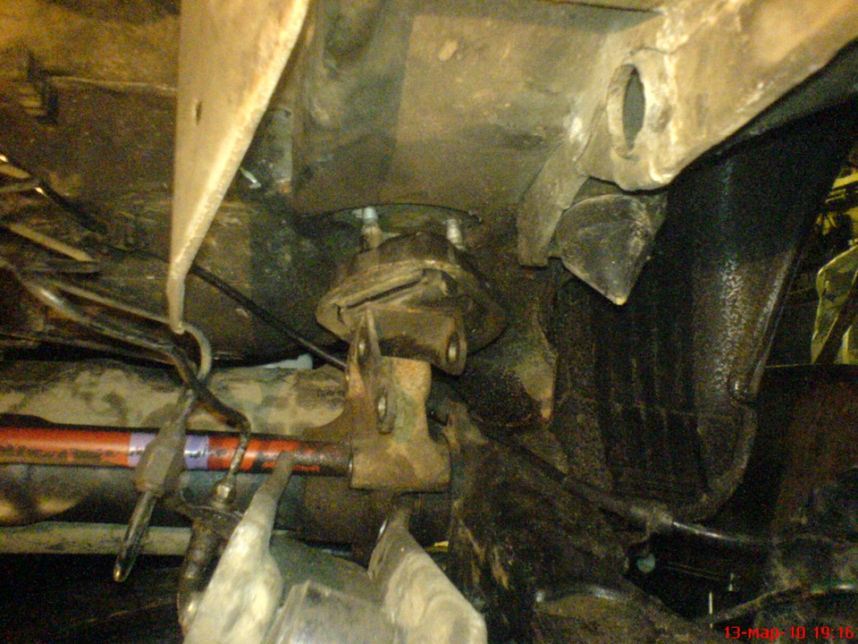

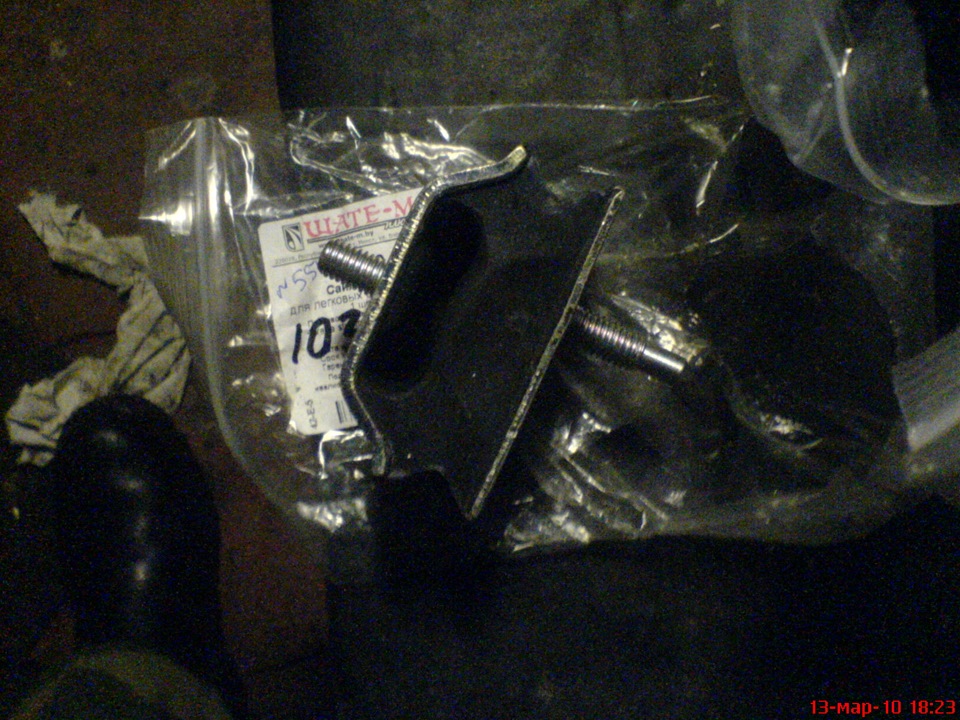

Наконец то купил новые салентблоки балки (старые особенно передние совсем развалились).
И так как совсем недавно заднюю балку снимал, с нужным инструментом полез в яму на их замену.

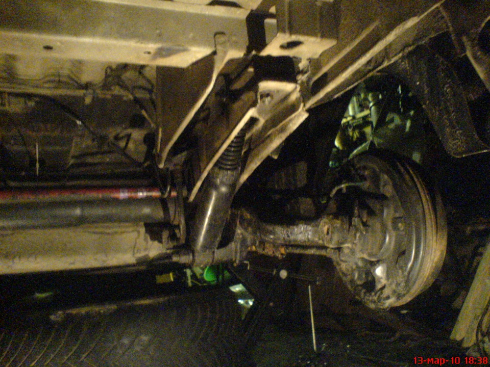

Далее как говорится по накатанной — передние колеса блокирую, задние долой, машину «животом» на хорошие колодки, и так как снимать я балку не собираюсь, то тормозные трубки и тросик ручника не откручиваю
в багажном отделении балка держиться на шести шпильках
Под балку подкладываю колодки и поддомкрачиваю гидравлическим домкратом
в принципе если бы не трещинка на заднем салентблоке то его можно было бы и не менять
снял передний салентблок и сравнил с новым с виду одинаковые, а старый в руках при шевелении звенит и разваливается
П.С. В этот раз для замены всех салентблоковбалки не снимал глушитель, тормозные трубки и тросики ручника. Но из за этого было трудно поменять левый передний салентблок.
П.П.С. При работах с балкой обратил внимание на правую сторону, а конкретно правый рычаг имеет люфт — чего не должно быть. Это означает только одно — износ подшипника. Ну а значит скоро опять ее (балку ) разбирать.
Удачи на дорогах.
