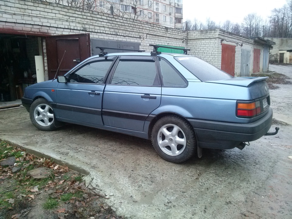

Вот решил переобуть Пассатика на зимнюю резину и за одно посмотреть как будут смотреться недавно купленные б/у диски на нем) .Как по мне так не плохо )
НО НО НО я сел в машину и поехал на работу и по пути я был в шоке при повороте руля колеса очень сильно начали тереть об арки даже когда едешь по прямой любая кочка ухаб и т.д резина встречалась с защитой арок( одним словом полная жопа
Я покупал машину на ней стояла новая зимняя резина размерностью 195 / 65 подтирала иногда конечно но чтобы так… а когда на работе загрузил машину она и вовсе чуть было не села арками на колеса((( пришлось ехать в гараж и опять переобуваться на лето где я сфоткал разницу…
ЗИМА 195/65
ЛЕТО 195/55
так шо 65 профиль мне не годиться придется ее снять с дисков и продать и буду покупать новую резину на 55 профиль вот такое вот Разочарование (((((

195.65. 15 стоит ничего нетрет
так стандарт и на b3gt c b4 идут с завода!
а зад пружины с универсала)))) удачи на дорогах!
интересный нюанс у меня на b3 195/65/15 и нигде не трет)))) Стойки от b4 и будет тебе щастье)))))
на счет нюанса шо да то да ) стоики стандарт буду ставить
Ну да, 65 многовато.
У меня на наклейке в бардачке
185/65 R14
195/55 R15
205/50 R15
Так что подосрал тебя хозяин бывший немного.(
Макс да не то слово! подосрал так подосрал меня(( но не че выкручусь )))
А диски какого размера-то? У меня 14 дюймов и 185х65 и нет проблем
З.Ы. И цвет такой же и нет проблем =) =) =)
на 15 у меня ))) если бы стояли 14 то и проблемы бы не было а так она эта проблема есть ((
на 14-х 185х70 стоит спокойно ниче не задевает
в бардачке наклейка с размерностью резины и дисков, если по ней соблюдать не где ни че не трет
есть такая спорить не буду тока бывший хозяин не знал про существования этой наклеки и поставил не то что надо а мне теперь думай что делать и как выходить из этого положения(
а я подумал что ты нету резину купил
вот завтра поеду ту что надо покупать а эту на продажу выставлю )
странно, по виду оригинальные диски с пассата, странно что треб 65-ка. никогда такого не слыхал.
колхозные подкрылки фтопку и всё будет гуд.
подкрылки толщиной 3-4мм врятли если их сниму мне поможет(((
У МЕНЯ 60 ЧИРКАЕТ НО ОЧЕНЬ РЕДКО ИЗ ЗА ВЫЛЕТА ОТ ГОЛЬФА БОЛЬШЕ. 55 ОЧЕНЬ МАЛО(( ДА И РЕЗИНА СТОИТ ОЧЕНЬ МНОГО. ДОРОЖЕ 60
я знаю… по любому из за новых дисков у них вылет сука другой потому и трет но буду все равно брать 55 у меня пассат иногда ездит с полной загрузкой ( работа такая ) возьму 60 и тоже вдруг подтирать будет лучше пускай будет с запасом пространство между колесами и арками)
ну да единственное низко((
Да ладно низко… у меня 55 норм на зиме. лето вообще на 40вом и тож ничего=)
А какой вылет диска?
Мне кстати тоже 65-я не лезет(((
а хрен его знает… проехал всего за день 40 км снял колесо а местами защиту в половину чуть не стерло ((((
