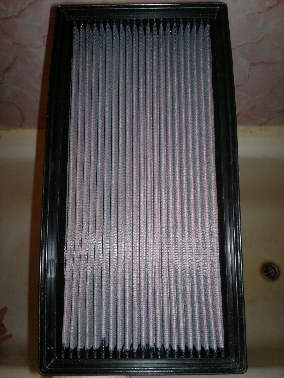

Отъездив с нулевиком практически все лето, как то решил посмотреть на его состояние. Да и тем более зимой пыли меньше. Когда я его вытащил, то вид у него был не ахти.

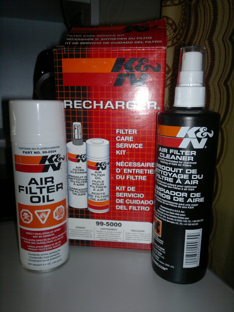

И все таки я решил его почистить. Благо вместе с фильтром заказал комплектик жидкостей для чистки и пропитки K&N.
И так начнем…
1. Берем моющее средство K&N Air Filter Cleaner
Распылите на фильтр обильно моющее средство K&N Air Filter Cleaner на обе стороны фильтра
и дайте впитаться в течение 10 минут,
для того чтобы средство растворило грязь. Не допускайте полного высыхания средства.
2. Промойте фильтр прохладной водой без напора. Промывайте фильтр до тех пор, пока вся грязь не будет смыта.
Возможно, Вам придется повторить шаг 1 несколько раз.
3. После промывки, аккуратно стряхните остатки воды и позвольте фильтру высохнуть самостоятельно. Не начинайте пропитку масло до тех пор пока фильтр полностью не высохнет.

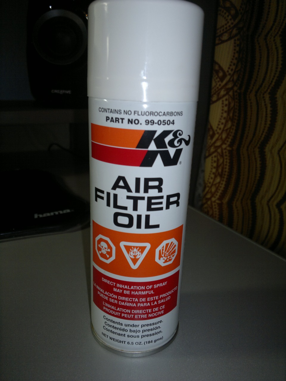

4. После того как он полностью высох, берем аэрозольную пропитку
5. Равномерно распылите аэрозоль по фильтру. Повторите процедуру с одной и другой стороны.
6. Фильтр готов к использованию.
Идем в гараж, и ставим его на свое законное место.

круто. бро а где фильтруху такую заказать? и жидкости?
В интернете вбил его кат. номерочек 33-2169 и на второй ссылке можно заказать его и жидкости.
