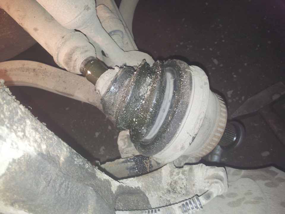

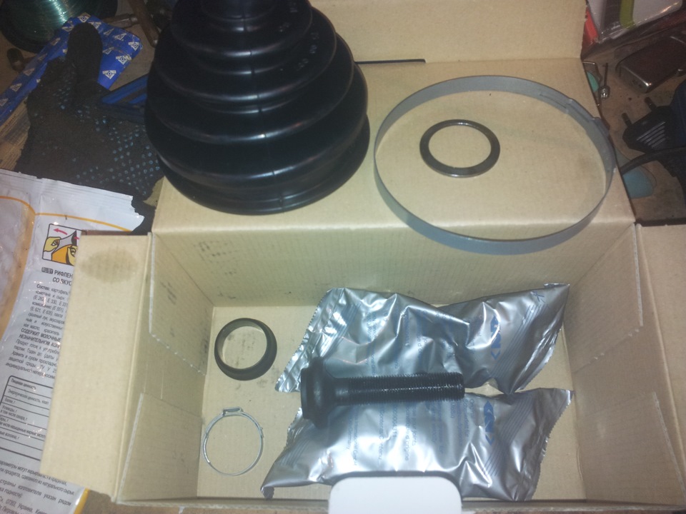

заменил я тут наружный пыльник, шрус не хрустел но сопливило из пыльника прилично. в exist сначала впарили мне пыльник меньшего размера хоть и подбирали по вину. снял колесо достал шрус а пыльник не потходит, пришлось ехать менять на другой. для стяжки хомутов купил такие щипцы, стоят не дорого а работать приятнее чем плоскогубцами!

эх у меня рвались 2 пыльника и оба раза приходилось менять шрузы. Не доглядел
не разбирал шруз? может помогло бы? может ты плохо обжал хомуты в первый раз?
А смысл, там уже начала хрустеть, потому уже и не мучался, попоездил пока время появилось и под замену на 80у.е.
ну хрустело от грязи внутри, я думаю перестал бы хрустеть после чистки. но в любом случае новый он лучше)
он если уже наччал хрустеть, то даже если и заменишь смазку, думаю жизни ему не долго будет.
сколько если не секрет стоит инструмент?) надо тоже взять)
брал за 105 рублей)
