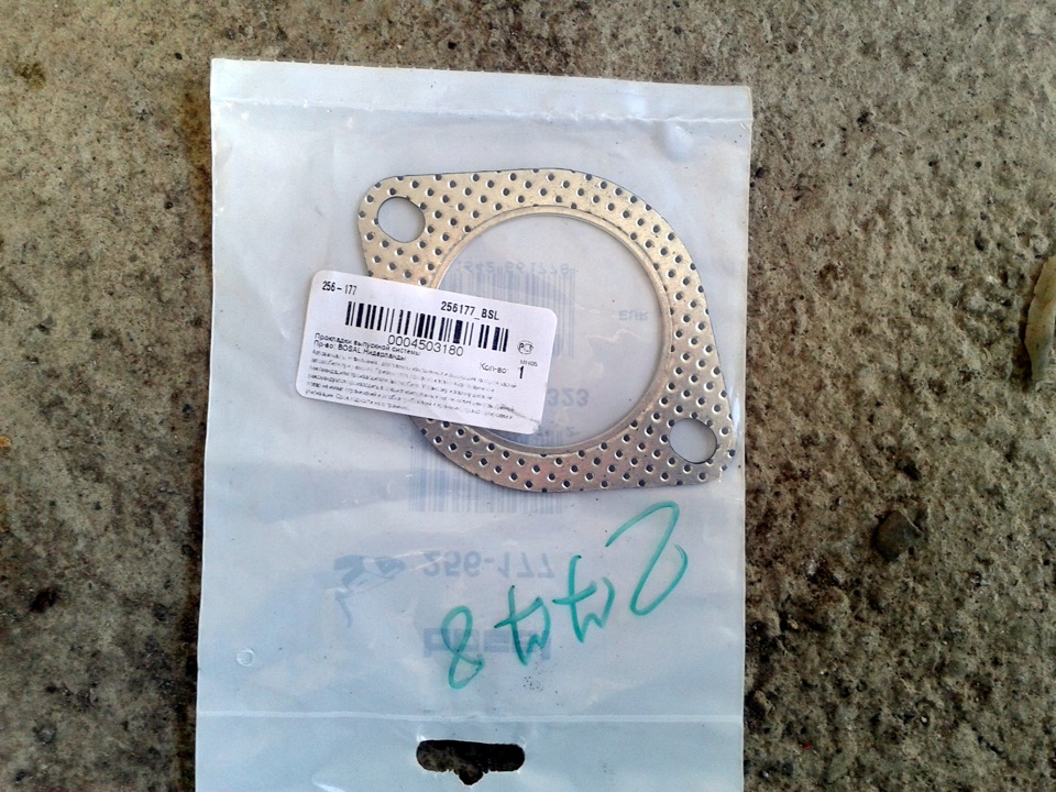

прокладка с № 256177

Цена вопроса:
Глушитель BOSAL 278875 — 1968.00 руб
Прокладка BOSAL 256177 — 53.00 руб
Резинка подвески BOSAL — 255217 — 3 штх74.00 = 222.00 руб
итого : 2243.00 руб.
