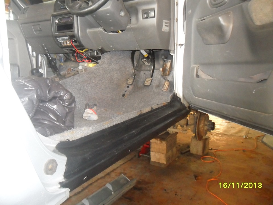

Итак, что проделано по порядку:
1) Разворотили весь салон, и выявили самые неблагоприятные места.
2) Вырезали все Нафиг оттуда
3) Заварили все новым металлом
4) Покрыли все антигравием.
5) Была уложена Шумка Вибропласт и Сплен 8мм.
6) Восстановлены все родные рельефы кузова.
7) Сделаны усиленные проушины для буксировки
8) все сварные стыки покрыли полиуретановым герметиком
9) Пороги зачистили, задули антигравом и поверх в цвет кузова
10) Внутренние полости Крыльев тоже зачистили и покрыли
Работы завершены на 85% Осталось на завтра доделать вторую сторону (левое крыло и левую часть морды) залить все антигравием, собрать все на место, установить шноркель по новой промазав все стыки.
Итак, зацениваем.))
P.S. Домой вернулся как сука уставший, Жена заценила )))
PP.S Если кому интересны подобного рода работы, могу поделиться номером Мастера.

Подскажи, а на задних арках только со стороны салона ржавчина была или снаружи, со стороны колеса тоже? У меня в салоне вроде нормально, а вот стык над колесом цвести уже начинает, думаю как лучше сделать.
Только со стороны салона с выходом на улицу . Т.Е сквозная. Если над колесом, то это надо панели снимать задние, и там лечить, потому что низ арки — это и есть тот отсек который скрыт панелью, и там места для ржавчины и для грязи полно.
Я бы вообще отбил молотком все то что зацвело, ну или если маленькая ржавчина, то можно зачистить щеткой насадкой на дрель, и поверх обезжирив замазать Спецназом или антигравием. А поверх уже резинобитумным покрытием.
Я вообще сначала съездил на мойку, все вымыл оттуда, затем обезжирил все, зачистил проблемные места, покрыл все спецназом, поверх антигравием, а поверх резинобитумом.
После каждой операции сушка пару дней

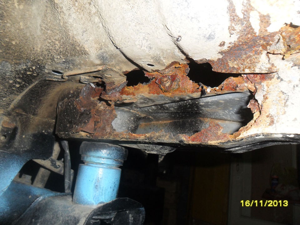

я просто в акуе… откуда такой ржавый джим? что-то не понял спереди дыра где была? рама не задета?

откуда такой ржавый см ответ выше. рама не задета, Дырка находится под подкрылком, у морды, там где ее ровно пластик закрывает. вот пластик сняли, протучали, осыпалась, во внутрь все антикором залили.
