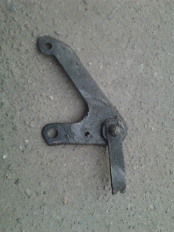

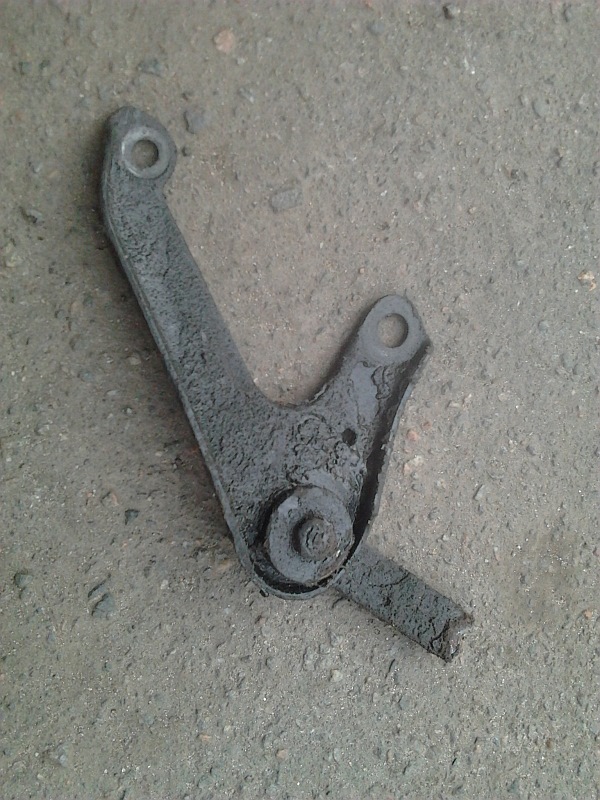

Ситуация такая: выезжаю сегодня из своего двора и вдруг слышу что-то железное шоркает об асфальт. Остановился глянуть, и увидел вот что: из-под заднего края защиты моторного отсека ближе к правой стороне выглядывает железная рагулька. Кое-как протянул руку и достал ее:
Друзья, моя это железячка или нет? Что это вообще такое?
После того, как достал железку эту, продолжил движение. Проехался по делам километров 10-15 в общей сложности — ничего подозрительного в поведении машины не заметил. Но все равно стремно как-то…

Колега скажи пожалустау тебя прийьомная труба или штани от колектора идьот изгибом над полуюсью ?
Труба огибает практически все, за исключением подрамника.
Я канешно могу и ошибатся но походу ето крипленийе прийьомной труби, на прийьомной трубе должен бить йещьо хомут, одним концом то што обломанний он через хомут прикручивайется к прийьомной трубе а двумя прикручивайется к мотору.
да да да не ошибаешься я просто недели две назад коробку снимал это точно эта хрень)))

Отскреби и отмой его! На нём будет его партнамбер, гугл раскажет что за оно))
А что за штаны?
приёмная труба глушителя
О, понятно. Спасибо, Макс)
www.elcats.ru/vw/Parts.as…l=11400000&SubId=FDA0014E
позиция 8
Кронштейн крепления глушака. инфа 100%
О, все понятно теперь. Что ж, будем мастерить.
Это "рогатулька" держит штаны одна сторона вместе с коробкой прикручивается другая с коробкой вместе где отломано там штаны держит как она могла отвалиться непойму…сто процентов она снизу штаны держит сзади двигателя 1.3 NZ

да мне кажется нет. она просто поддерживает там даже резиночка есть от вибрации если не ошибаюсь…но поставить обратно не помешает вдруг штанишки лопнут кто знает…
Ок, поставим)
