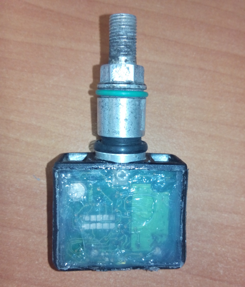

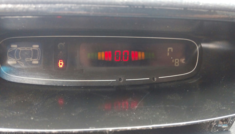

Была ошибка в клипе по левому заднему и переднему колесу: Разряжен элемент питания датчика давления в шине. Зимой бывало по трассе периодически "отваливалось колесо". Вот и решил я перед переобувкой на "зиму" разобраться с датчиками.
Купил в ближайшем ларьке за 1$ две батарейки CR2450 КОСМОС (других не было).

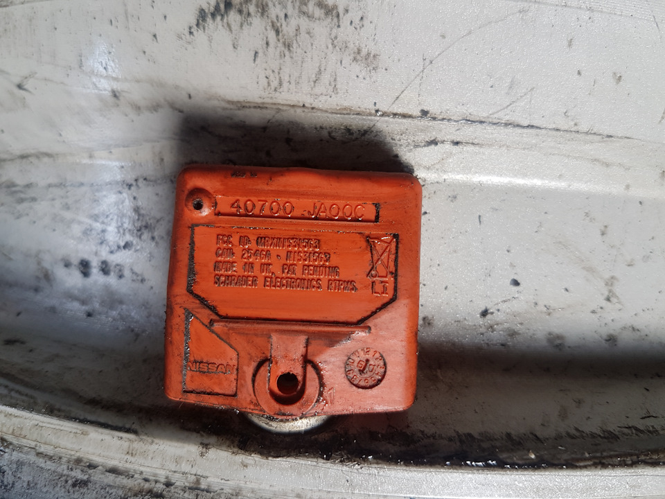

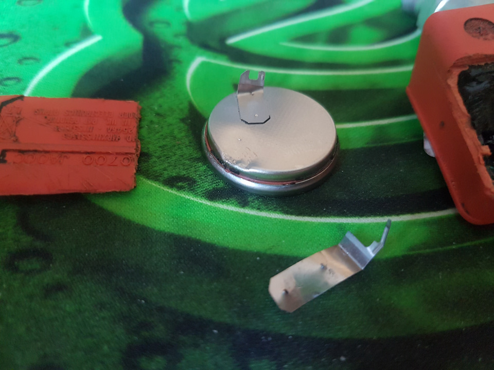

Принес два датчика и батарейки на работу. Взял паяльник с тонким жалом и вырезал им кусочек по форме как на фото.
Дальше канцелярским ножом отрезал верхний приваренный контакт, потом также отрезал нижний контакт. Извлек старую батарейку RENATA.

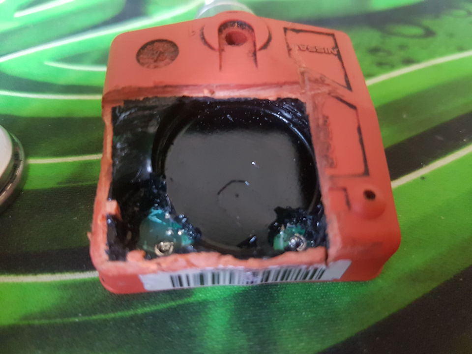

Так как батарейки КОСМОС немного не такие по форме как родные RENATA, то подрезал внутри датчика компаунд которым все было залито. Возможности приварить к новой батарейке контакты не было. Паять не вариант (не любят литиевые батарейки перегрева). Просто придал контактам "пружинящую" форму и вставил новую батарейку. После этого приставил вырезанный кусок пластика, сжал его посильнее и запаял шов.
Поставил датчики в колеса, переобулся и теперь все работает. Надеюсь зимой колесо не будет "отваливаться".

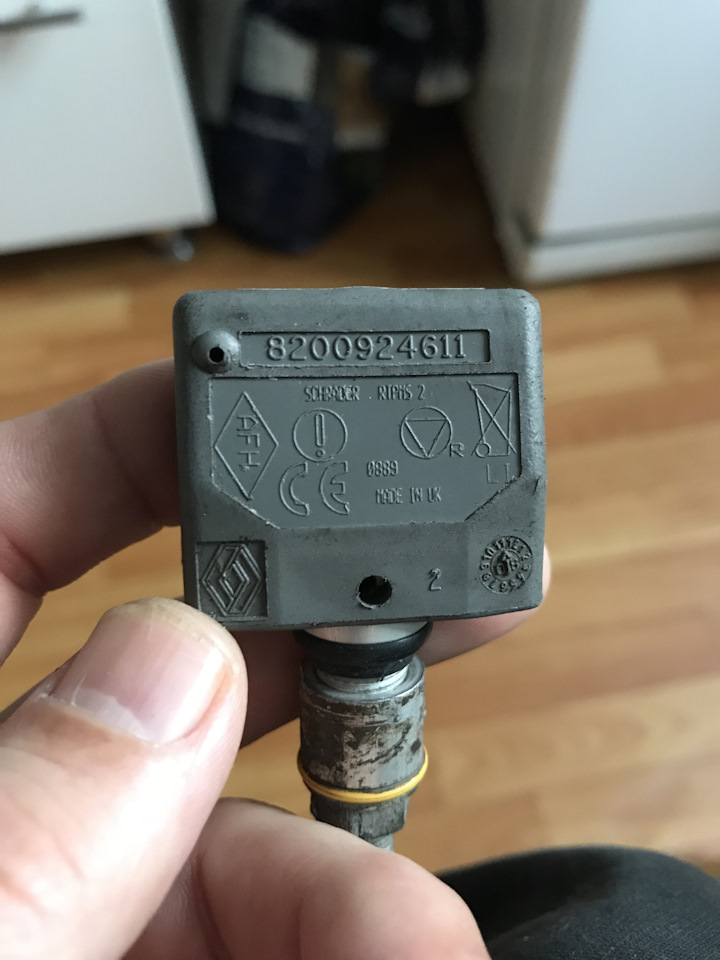

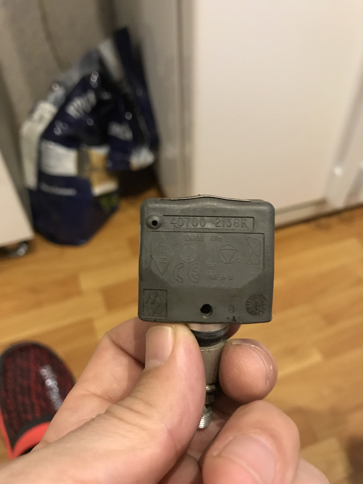

Датчик в котором стояла батарея Renata “+” был сверху, этот датчик при разгоне сразу обнаружился и загорелся стоп- низкое давление, а второй датчик, в котором был «+» снизу и батарейка Maxwell так и не обнаружился, поеду на clip… или попробовать снова вскрыть и поменять полюсовку?
Он точно привязан к машине был? А номер его какой? не такой как в том что заработал?
Покупал машину в Италии и передние колёса не работали а задние работали. Сейчас при смене резины решил поменять батарейки. Номера датчиков разные вот один
Dazmoose
Вот другой

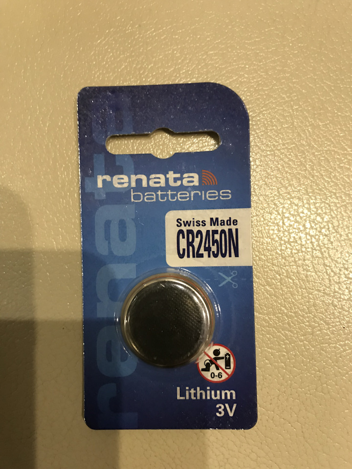

Пришли батарейки швейцарские Renata CR2450N, распаковал датчик там точно такая же батарейка «+» сверху, переставил. Вскрыл следующий датчик, а там Maxwell Japan 3V CR2450HR и «+» снизу? Поставил как было пойду смотреть.
Датчики достал при смене резины, батарейки заказал на Ebay оригинальные — жду
Получается если поменять батарейку в датчике, то ничего инсталлироваться не нужно, ведь они были прописаны?
так точно

что-то не понял, а зачем компаунд удалял?
Посмотреть что с этой стороны можно сделать.

а зачем обратную сторону вскрывать(где силиконом залито)
Это было сделано для любопытства (можно ли всю плату с баттарейкой с этой стороны вынять). Но так как весь датчик залит компаундом — сделать это НЕреально. Вскрывать естественно не нужно. Хотя гдето-то видел что люди подпаивают к этим двум контактам в параллель батарейку, но я считаю это очень не правильно. Лучше аккуратно вскрыть — поменять — запаять.
