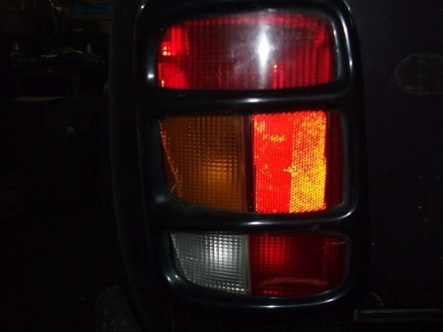

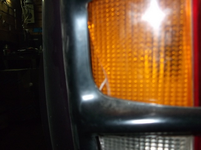

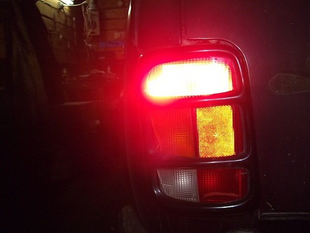

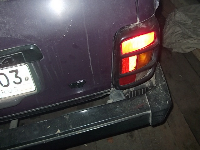

вот решил разабрать задние фонари и промыть их, заодно перекинул провода чтобы противотуманная лампа работала как обычный габарит)снимал стекло оно лопнуло…но когда всё прикрутил, то накладка скрыла трещины.(почти)
Привет! Насчёт поменять провода, чтобы противотуманка работала как габарит- 1. Они будут слепить сзади идущих, там площадь рассеивания большая, и 2. 2 лампочки тянут 4 А, вместе с остальным- могут подгореть клеммы и выключатель освещения. Желательно через реле.
спасибо за совет, я вот тоже подумал)но я всеравно щяс сделаю стоп вместо противотуманки, но для начала нужно дополнительный стоп на стекло купить чтобы было читабильней.а то без дополнительного непонятно=)

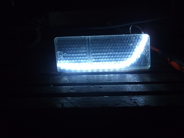

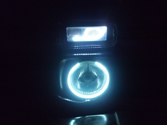

Привет!Вопрос к тебе такой, не подскажешь как подключил их? Как називается ледовая лента бо есть такие sofit.com.ua/catalogue/le…lenta/flex-ss5150a_white/
извини что так поздно)в самих надфарника внутри дырочки просверливал и туда проводки внутрь кожуха, а там уже на клеммы родные габаритов цеплял=)

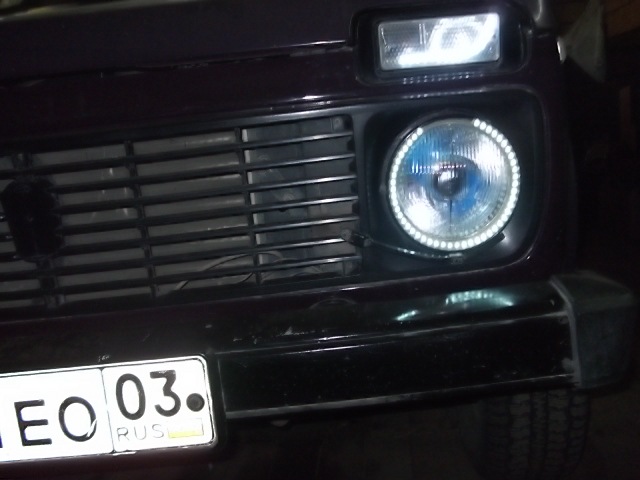

Признаться честно, тоже после твоей злючки всерьёз задумался о светодиодных надфарниках ))
вот уже 2 человека взяли на вооружение надфарники))
Да я ещё до того как на драйве зареган был, смотрел тут на сайте что-то, шастал по чужим БЖ набирался идей и увидел данный апгрейд, понравилось ))
Потом в каком то радиомагазе наткнулся на ленту и давай думаю, сделаю что-нибудь :)

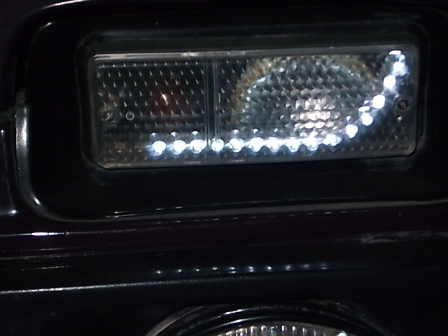

Попробуй зашкурить и заполировать рассеиватель надфарника ;)
Должно ярче и отчётливее стать
надо попробовать=)
Я свои три дня шкурил :D
Правда понемногу, но долго.
Главное все ребристости сошкурить, а остальное шкуркой по убывающей и вплоть до нулёвки бумажной :) а дальше полиролька для пластика.
Только не переборщи, я так расколол один рассеиватель :)
дааа если бы пупурышок не было, было бы ещё чётче=)
Пупырышки = зло :)
Их надо самой грубой шкурой сошкуривать.

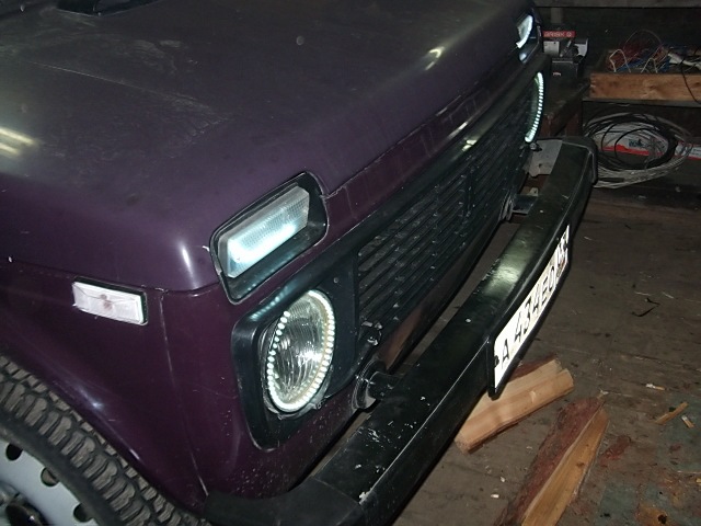

Надфарник прикольно получился.
