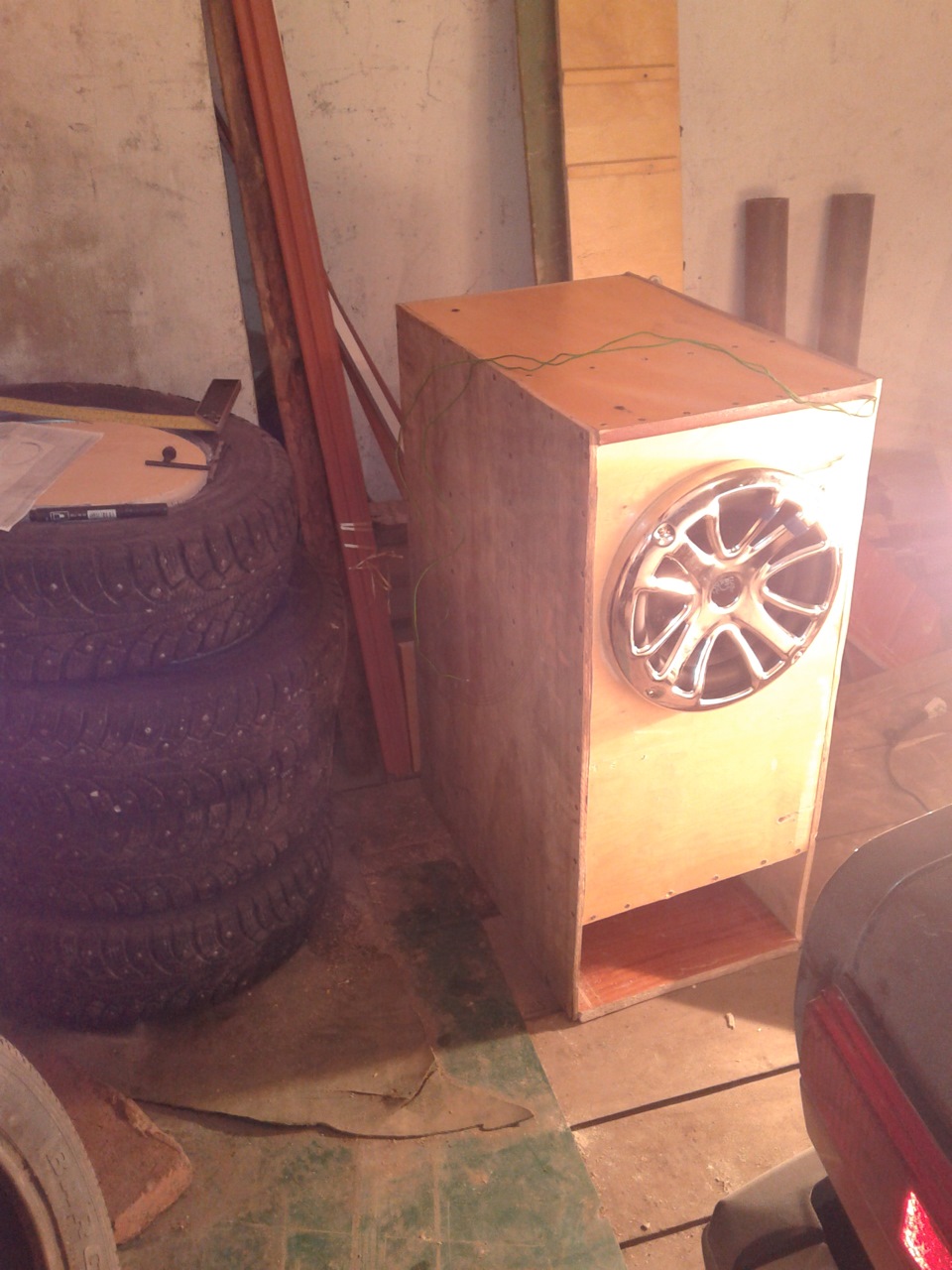

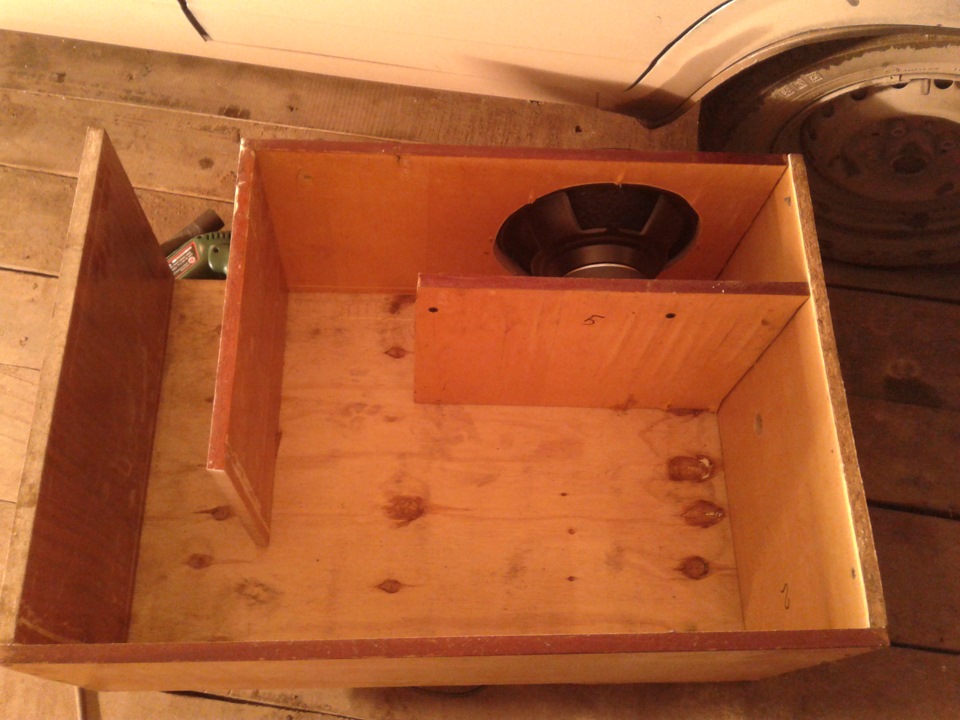

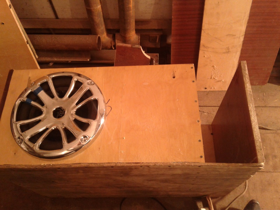

Кто следит немного за моим БЖ может быть вспомнят какой у меня до этого стоял саб. Так вот раньше он для меня был очень мощным т.к. в автозвуке я не понимал совершенно ничего. Так вот после того как мы товарищем собрали акустическую полку толщиной 20мм этот саб просто потух на фоне четырех колонок установленных в полку. И вот мне подкинул все тот же другtraveller1993 идейку на счет того, что бы собрать под мой динамик короб ЧВ. Я призадумался и спустя некоторое время начал что то пилить. Получилось конечно криво и даже очень, и не проклеил еще герметиком швы, но при всем этом он играет просто афигенно по стравнению с его прежним коробом)) Так что ребята ЧВ это вещь собирайте не пожалеете, самое главное правильные расчеты))

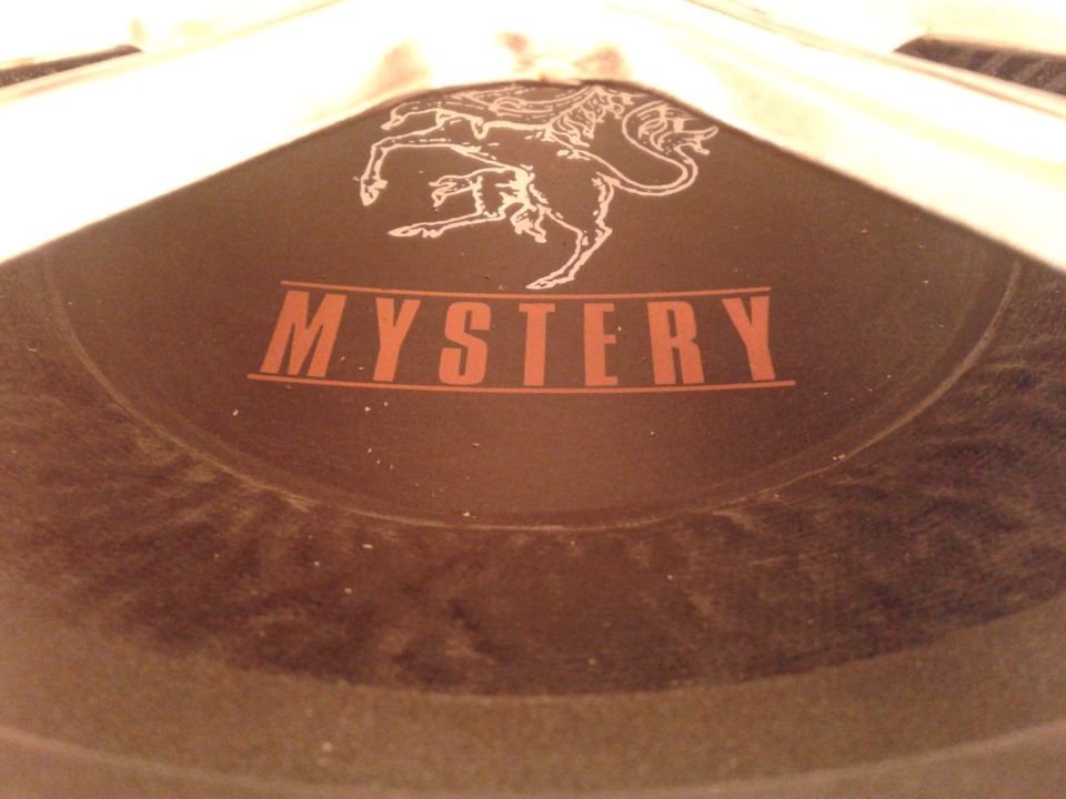

А что за блин?
без понятия даже… посмотри с активного саба модели Mystery MBB-302A, оттуда я его снял. А сейчас уже другие стоят. Два Alpine SWR10d2

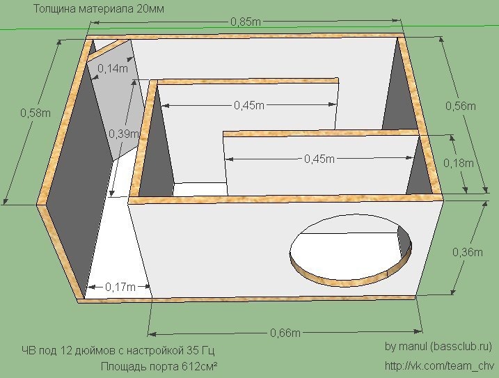

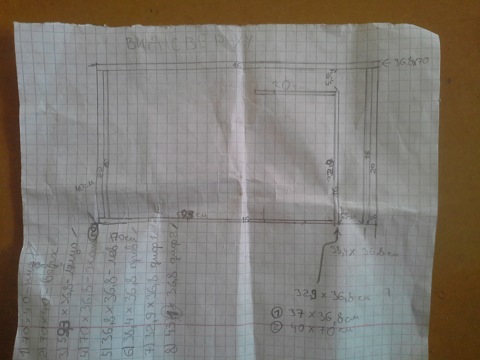

а размеры можно узнать
www.drive2.ru/cars/lada/2…riano2107/journal/2373621 закинул чертеж))
Имей в виду сильно бубу в чв, дин быстро ушатаешь.
да да да знаю)) начитан про это и наслышан))
а вообще возьми саб по серьёзнее, хотя бы даже тот же Ural AS-D 10.3 или 12.3 Разницу сразу почувствуешь)))
Это то конечно) Динамик вот этот мой полное г…о и я с этим не спорю) Дальше будет больше, я только для пробы собирал его))
ну тогда жду новости на новом дине)
Это короб я уже подарил братишке) Я себе буду делать без всяких ящиков в багажнике)) Есть кое какие мыслишки на счет музыки) но это после нг)))Буду как говориться загадывать желание, что бы моя мечта осуществилась))) И если все получится то тебе обязательно понравиться))
булку надо более менее нормальной фирмы ))
поверь для чв и этого блина хватает) но это так как говориться первый опыт)) дальше больше и качественно))
для машина киловатт для булки самое то )) больше думаю только соревнований… все равно не будешь слушать на пике…
Все равно ставить в машину я его не буду. )) Так уж собрал что бы время убить да и проверить что такое чв любопытно уж очень было)) Все что касается сабов вообще не хочу я эти бандуры в багажник пихать… Буду все делать в полку заднюю)) Мыслей полно нужны только два компонента: 1-Средства, 2-Время.
