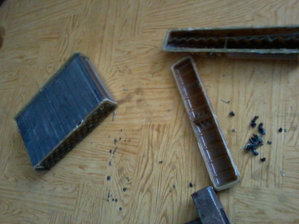

всем привет я снова с вами) давно не заходил сюда)пороль забыл да и не охото было)вот за все это время я поменял ормозные диски передние и самое основное это радиатор отопителя, слава богу печка оказалась бехр и на нее радиатор не так дорог все делал сам) а старый был забит полностью и еще в дабавок тек фото ниже)

Олег Доброго вечера! Хотел спросить на счет радиатора отопителя. Тяжко его там снимать или нет? Просто стоит вопрос у меня с печкой тоже. Попахивает антифризом да и окна покрываются пленкой жирной. Дует не ахти. В общем расскажи если не трудно как там его вытащить? К стати печка то же Бэхр.
привет)я два раза снимал для меня легко! тоже такая причина была дуло плохо запотевали окна и воняло антифризом! щас в машине жара дай бог! вот ссылка тут кстати все оч подробно расписано! сам ей пользовался!
