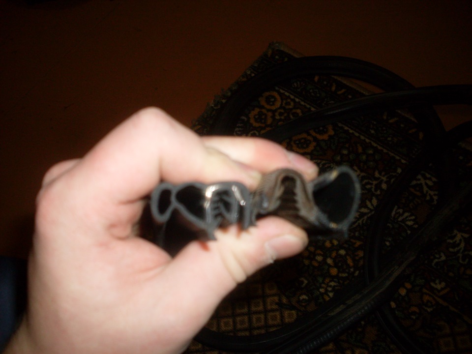

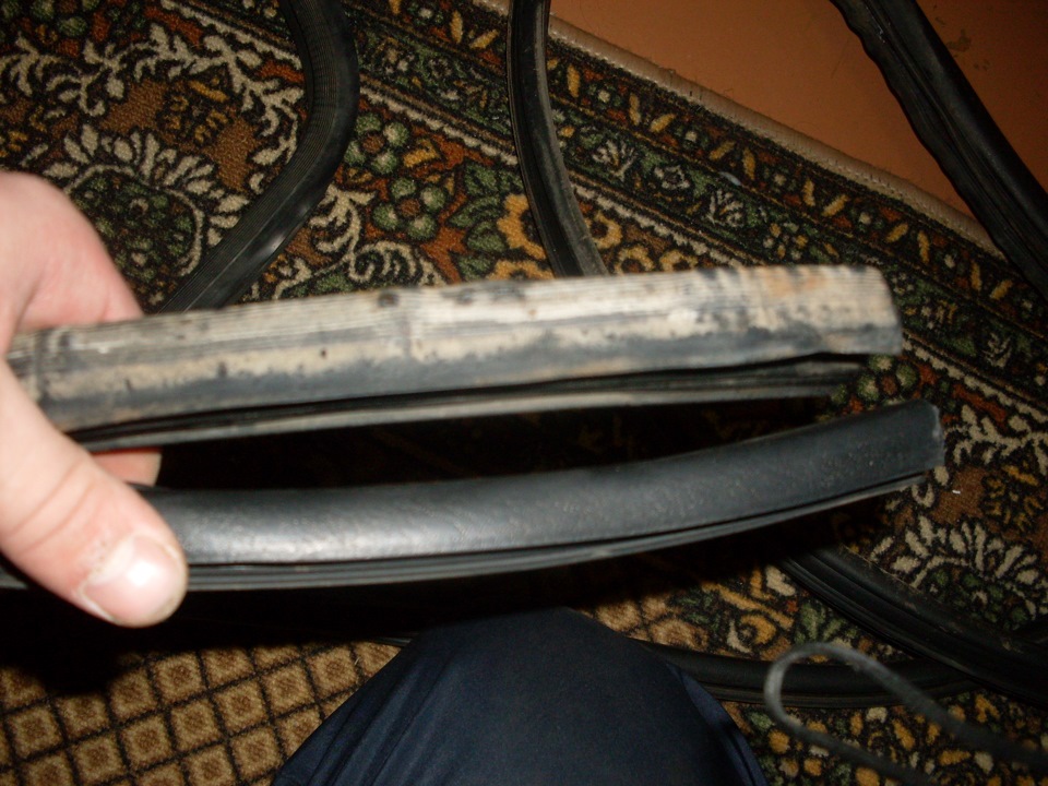

Прочитав много форумов решил заменить на своей 10 уплотнители передних дверей на приоровские двухкамерные.
В итоге в районе передних стоек появился шум ветра на скорости 50-70 км/ч (до этого не было), дверки стали туже закрываться, дверки стали побрякивать, ободок внутренней окантовки короткий и не прикрывает обивку потолка.
В общем одни минусы из плюсов только могу отметить более симпатичный вид.
Резинки пришлось снять зря выкинул деньги на ветер.
Лучше модернизировать старые уплотнители путем размещения внутри желтой тонкостенной изоляционной ПВХ трубки, чтобы уплотнитель стал жестче.
Фото прилагаю.

Здорова.подскажи что за жолтая тонкая трубка и какого диаметра? На фото я так у тебя и не увидел (
Скорее всего производство этих уплотнителей г. Волжск от сюда и проблемы. Продаются в основном только комплектом и стоят в 2 раза дешевле оригинальных, но живут от силы год)) Как писал коллега по сайту ниже, купили Вы какой то контрафакт. Так не выглядят приоровские уплотнители.
Я покупал примерно такую же дрочЪ, только классические выбросил их довольно быстро. Есть знакомый у меня, который держит крупный магазин жигулевских запчастей он то и объяснил мне разницу в производителе, которую я и сам в итоге прочувствовал))
Это ты говно какое-то купил, а не приоровские уплотнители 1- Уплотнители приора сварные, а не разрезные, 2-Бортик на них такой-же как на 10-х

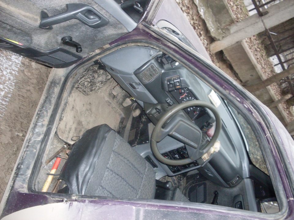

если у тебя десятка то ставь запчасти от десятки… не зря завод изготовитель выпускает именно уплотнители на каждую машину отдельно, а то что там ставят от приоры, калины, трех трубный уплотнитель это все херня, я поставил себе трех трубный и думаю ставить нужно заводской какой ставят на заводе… ты хотя бы в машине немного убрал бы для приличия…слаживается впечатление что ты там не убирал так месяцев два…и живешь где то в таком краю мира что нет воды, нет моек, нет пылесосов…у меня аж сердце заболело от вида ковриков, ковролина …я не думаю что цена мойки комплексной у вас стоит космические деньги
Я и поставил в итоге от 10ки. Осенью я через день не езжу на мойку как некоторые… И бардак в машине потомучто ремонтировал видимо чтото… И машина не такая дорогая чтобы комплексную чистку ковролина делать… Да и продана она за 27 т р уже

ну вообще-то на приоре цельные уплотнители, без разреза, а эти похожи на калиновские. Я тоже поставил на одну заднюю дверь такой уплотнитель как на фото, сказали от калины. В районе средней стойки в салоне где угол двери верхний, уплотнитель плохо прижимается, смотрится не очень. В остальном он почти как стандарт. Да, 2 камеры, но эти камеры обе меньше чем на десяточном одна. Поэтому дверь закрывается даже легче, чем с родным. Вот хочу найти комплект с приоры, так как по одному не продают их.
