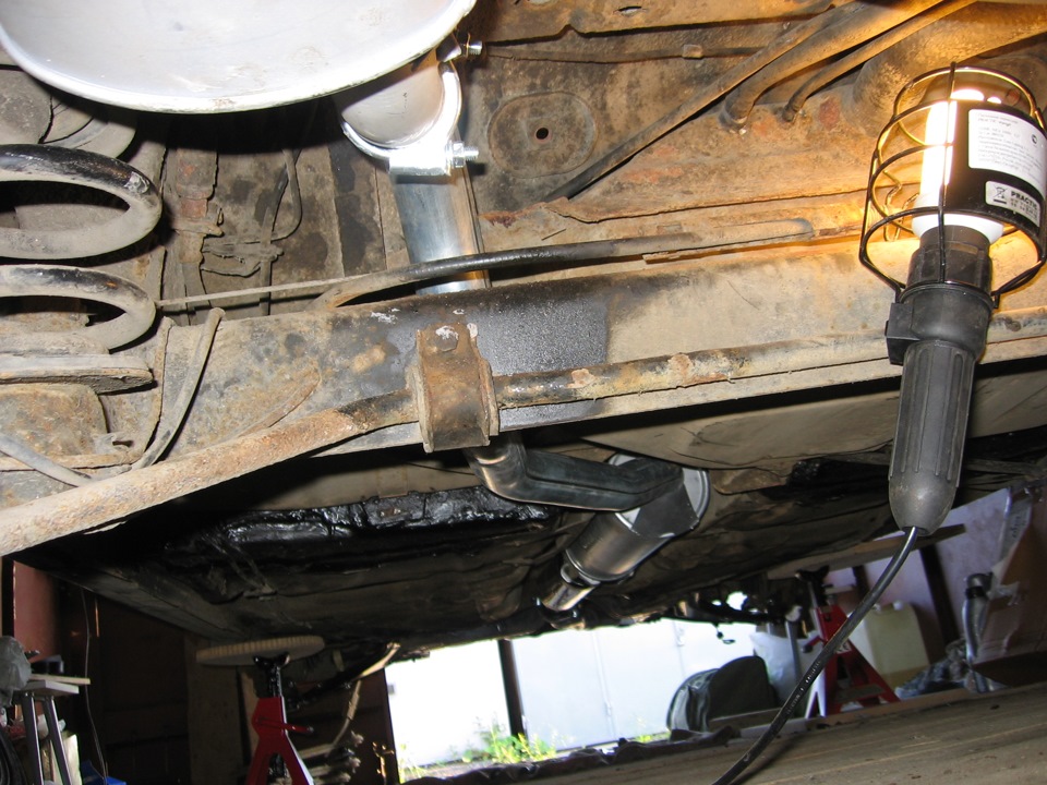

Теперь выхлопная система. Тут посложнее. Запасаемся терпением, герметиком для выхлопной системы и необходимым набором прокладок и креплений.
Начинаем с приемной трубы.
Новая труба шла без отверстия под лямбду. Ввариваем в нужное место гайку и вкручиваем лямбду.
Ставим новую прокладку, вставляем штырь крепления на трубе в кронштейн на двигателе, а потом попадаем 4-мя отверстиями в ответную часть выпускного коллектора и закручиваем 4 болта. Теперь закручиваем гайку нижнего подвесного кронштейна.
Переходим к средней части и самому глушителю выхлопной системы. Подвешиваем один край резонатора (средней части) на предназначенные резиновые подвески. Также поступаем с глушителем. Теперь имеем 2 части, подвешенный с 2-ух концов. Осталось их соединить.
Смазываем поверхность трубы резонатора герметиком для выхлопной системы и надеваем на неё глушитель, закручиваем железный хомут.
Осталось соединить приемную трубу со средней частью. Там по идее должен стоять катализатор, но так как он очень дорогой (порядка 20000 если не ошибаюсь), решено было купить "заменитель катализатора". Почему в ковычках? Потому что
то никакой не заменитель, а развод доверчивых покупателей) На самом деле это практически просто труба.
Присоединяем один конец к пружинному соединению приемной трубы, а другой к средней части. Всё)
п.с.
честно говоря мне не понравилось как я сделал — много косяков из-за кривых запчастей. Буду переделывать по след схеме: приемная труба=>гофра=>простая труба с фланцами=>средняя часть=>глушитель — эта схема гораздо лучше по мне :)

не плохо!=))))надо подкопить!
и какая стоимость глушителя в сборе?тоже охота поменять=)
вся выхлопная обошлась примерно в 10000р.)
Выхлопуха- товар)! Аллюминизированная?
да вроде всё самое обычное))
отлично, всё чисто и новое, я же говорил верка в хороших руках
стараемся!
да можно было вообще трубу вместо "заменителя катализатора" поставить и все, у меня так стоит, звук нормальный
так у меня ниже про это и написано)
вроде прочитал, а внимания не обратил)
бывает))
