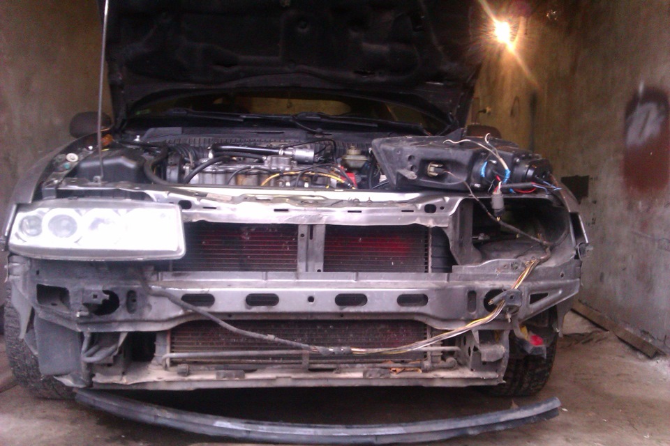

Купил комплект OLLO. Лампы — 4300К.
Сперва замеряем вольтаж, ибо если его будет недостаточно из-за старости проводки — придётся ставить реле. У меня всё ок, пронесло :) Затем ставим где-то метки, чтоб после завершения работ откорректировать фары. Я отметил их на воротах гаража.

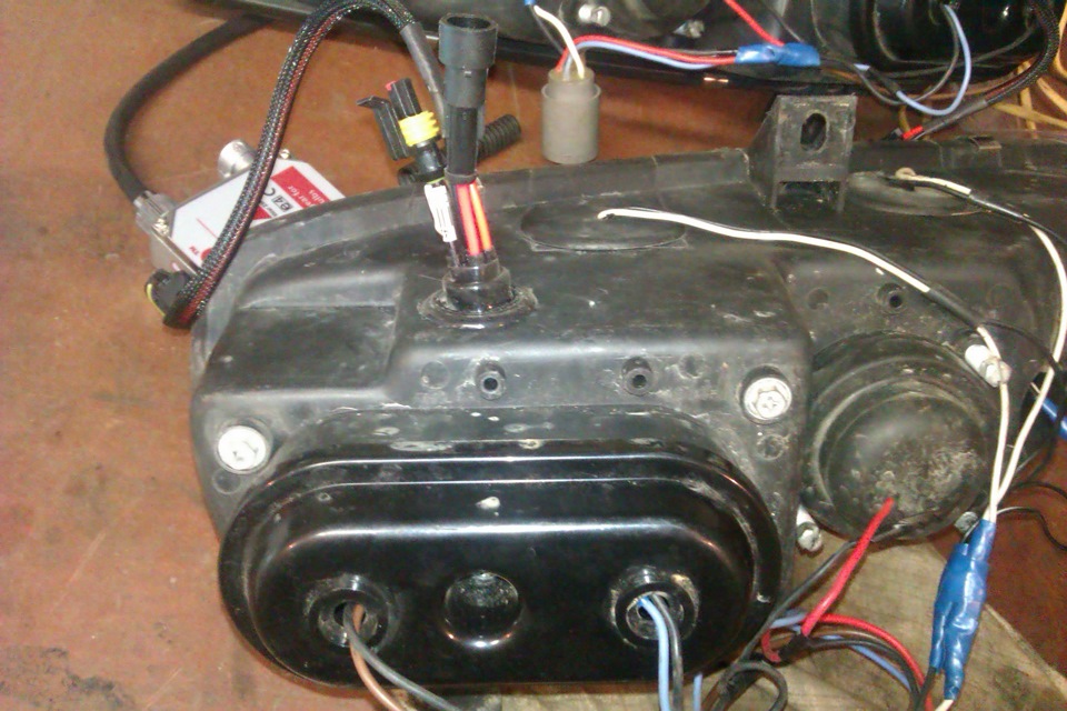

Разбираем, чтоб сделать всё надёжно и по-фен-шуйски!
Первая проблема — лампа не влезает в отверстие. А если всунуть этой палочкой на лампе в правый выступ — лампа будет стоять криво и не закрепится хорошо.
Решение — у лампы отрезать\отпилить эти два выступа.
Теперь всё идеально вставляется и закрепляется.
В фаре снизу просверлил отверстие, диаметром около 25мм, чтоб вывести провода.
Ничего не пришлось паять, т.к. провода от ксенона просто вставились в мои провода.
Далее устанавливаем блоки. Слева всё просто — места много. Зачищаем поверхность. Я разошёлся и почистил всё вокруг.
Изначально не хотел клеить блоки на двухсторонний скотч, но не нашёл ничего из чего можно было бы сделать кронштейн. Прилепил, и как оказалось — держит и вправду крепко.
Самое сложное — с правой стороны найти место под блок. Даже думал засунуть его под аккумулятор, но не влез. Поэтому положил его под фарой и перетянул. Держится надёжно!
Затем проверил и настроил фары по меткам. Результатом доволен!
Если всё ок — собираем!
Пару часов ночью катался по городу и тестировал, так сказать :)
