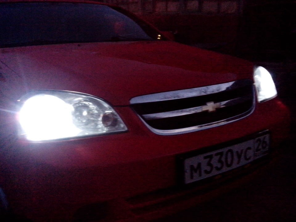

LED-лампы в габаритах долго не проживут, уже пройденая тема. Если нет желания выковыривать из фары оплавленные лампы, лучше сразу снять, поставить в другое место куда-нибудь.
У меня до этого стояли с одним диодом, месяц откатался, снял, даже края не оплавились у лампочки. Поэтому я без опаски поставил эти)))
всё зависит от того, сколько времени ездить с ближним. Если не надолго включать, то конечно им ничего не будет. Но фактов, что они плавятся, на Drive2 хоть отбавляй.
В течении 2,5 часов ездил не выключая фары. Это ещё от лампочек зависит, плавятся линзовые, а здесь плавиться нечему, причём лампочка не выпирает, а находится чуть в углублении, поэтому прямые лучи не попадают, а значит греется меньше она.
Спасибо за совет, но я уже проверил что это безопасно, по крайней мере у меня)))
Плавятся любые. Просто температурный режим светодиодов не выходит за +85гр. При более высокой температуре их срок службы сокращается в разы, и даже на порядки, т.к. начинает деградировать кристалл. Поэтому при перегреве они начинают моргать и потом просто дохнут.
Для интереса предлагаю включить 55W галогенку и посмотреть температуру рядом с ней через минуту-другую.
Я измерял ИК-термометром температуру 40W галогенки. Нагревается более 150'С. Можно представить какая температура будет в закрытой непроветриваемой фаре на расстоянии 1см при долгой работе!
Поэтому, то, что за 2 часа она не сдохла — ещё ни о чём не говорит. За месяц-другой эксплуатации она скончается точно.
Ну просмотрим, я ночью много не ездию)))

тоже такие габариты поставил
Да светят офигенно)))

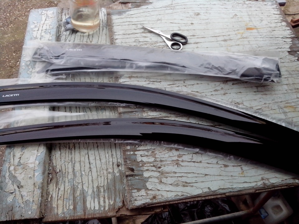

Кстати самые нормальные дефлектора!
Спасибо)))
