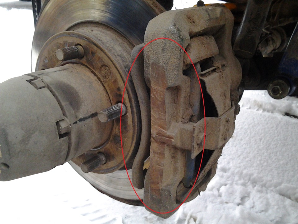

Обточить супорта (болгаркой) — для того, чтобы не задевали диски — особенно при новых колодках!

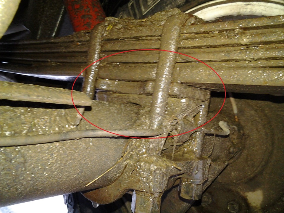

Вставка проставки под задние рессоры и установка 4-го листа! Внимание у меня не патриотовский нижний лист, сам скоро его заменю на родной, а это чисто обрезок для высоты проставок!

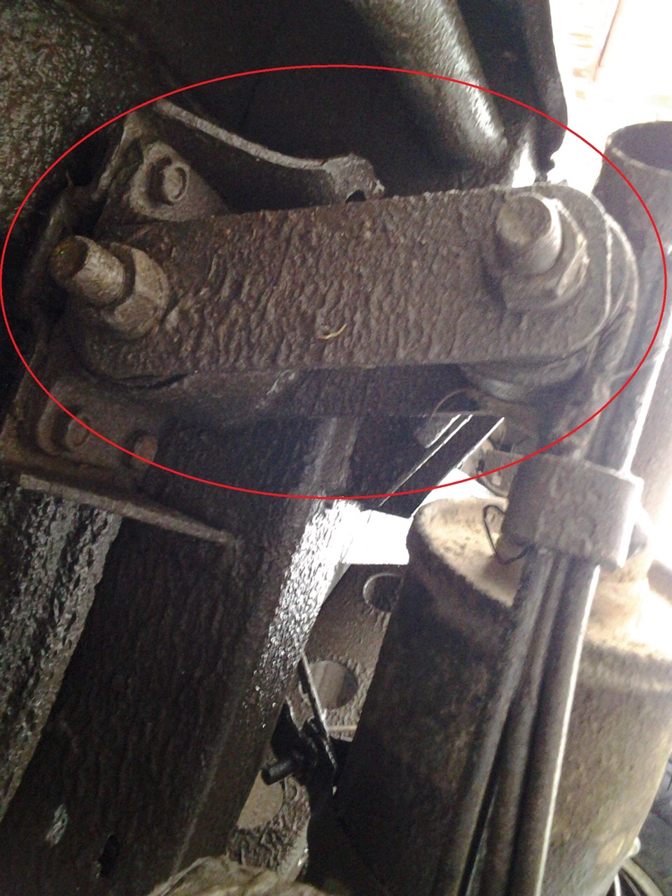

Установка газеливских сергь!

Под 15-е диски придется суппорта точить, иначе не одеть. одного лифта подвески под 33-и колеса не хватит, нужно еще делать боди лифт, иначе будет шоркать арки на кочках

Кстати многие говорят что на газеливских серьгах мост уходит при поворотах, дак вот что я скажу на это, я езжу и груженый и на легке заходя в повороты на скорости, и не разу не ощущал и не замечал что мост уходит в сторону. Просто начинай строить и не бойся, все легко и просто делается.

суппорта подтачивать не боись, ничего с ними не будет — проверенно, там и так железа дофига. Но если ты будешь ставить 33-и колеса как у меня — лифт подвески обезателен, сразу ставь силовые пружины с лифтом 50мм. Я уже колхозил, эксперементировал лифт со стандартными пружинами и подкладкой резинок и т.п. — это все фигня — не наступай на теже грабли. Ставь новые желтые пружины с лифтом 50мм и будет тебе счастье. В Б.Ж. у меня отписано что нужно для установки 33-их колес, и не надо изобретать велосипед, я еще повторяюсь уже собаку на этом съел.

у меня если точнее получается 32,8 дюйма. резина 285/75/R16 Подточить супорта пришлось из за дисков штампованных оффроад с вылетом в 0-ль и шириной 8-мь дюймов т.к. при новых колодках задевают диск. С кастором вообще ничего не надо делать, это лишний девайс не придающий ни какой пользы т.к. радиус угла поворота не увеличивается и смысл в нем я не вижу вообще! передний мост в перед не двигал и та все вошло отлично, хотя некоторые все же двигают подкладкой шайб на клюшках подвески — что очень легко делается. По идее можно и на штатные диски напялить эту резину — товарищ так ездит уже 3-й год, но я решил сто резина такой ширины должна лежать очень хорошо и по этому ширина её 8-мь дюймов — при с травлении воздуха не малая роль!

5) сзади можно поставить проставку рессора мост и серьги специальные — и тогда будет все гуд.

А что за вставка проставки под рессору? на сколько мм?
У меня почти все стандартно, единственное поставлен 4-й лист рессоры и газелевские серьги т.к. на тот момент когда я это все делал, еще не существовали у нас в магазине проставок под серьги.
Сейчас лучше купить проставку квадратную (где то 300р.) между серьгой и рамой ставиться.
Проставки есть разные от 30мм до 50мм.
У меня в общем лифт с 4 рессорой вышел где то на 7-8 см.
