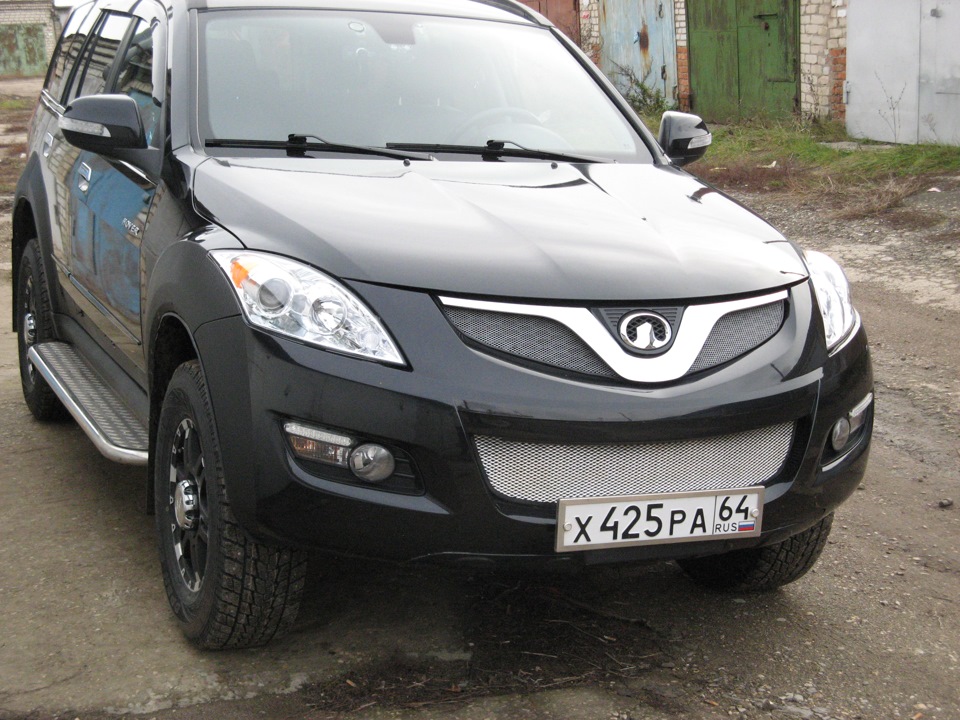

На днях переобул я своего коня в зимние сапожки, к чему как говорится был готов, и просто ждал, когда уже это можно будет сделать. Колёса менял сам в гараже (благо заранее были собраны и сбалансированы) Колёса в размере штатных, ну не вижу я смысла менять размеры, если не собираешься выезжать в заснеженные поля. Я не аскет, а скорее прагматик, я выбираю универсальность и практичность ( пусть простят те кто верен дани моде, или кто без драйва не видит смысла своей жизни. В основе своей тех
и других уважаю, за индивидуальность.) Температура понизилась от +2 днём до -2 ночью
и в любое время могут пойти осадки. Вот сегодня был в гостях у сестры, так пока ехал
и дождь шёл и снегопад, правда всё растаяло и подсохло, к большой радости тех кто ещё
не переобулся, но я не злорадствую, извините сам прошлую зиму на стоках и полном приводе отъездил. Ранее в БЖ писал про мои колёсики на зиму, повторяться не буду,
предлагаю посмотреть несколько снимков. Отзывы мои будут как только протестирую.

Задние колеса надо местами поменять.
Спасибо. Вот это профи, по фотке. Завтра поменяем, а передок
угадал?
Угадал!
Diamond-000
угадал?
С передними правильно.

Да, задние колеса поменять местами!
Местами поменять? Блин значит я всё таки перепутал.
Хотя репу чесал куда какие поставить.
так по рисунку видно, даже стрелки не нужны)
Лёш вот точно и не думал что они направленные. Вам всем спасибо огромное за подсказки и наставления, без друзей точно не обойтись, убедился в который раз. Спасибо, всё конечно исправлю.
Судя по первым фото, на задних колесах перепутано направление вращения колес!
Если только я не так их установил на авто, на диски всё правильно собраны. если честно то я и не обратил внимания.
Спасибо утречком осмотрю всё.
Должны быть стрелочки какие-нибудь на резине! ;)
Ну как бы есть лицевая сторона на баллонах, где и типоразмер и название и прочее, а с другой стороны на них у меня ни какой инфы нету. скорее всего я сам перепутал местоположение.
Просто поменяешь местами и все) Сначала найди направление, стрелочку, чтоб убедиться! ;)
Утром ещё погляжу.
